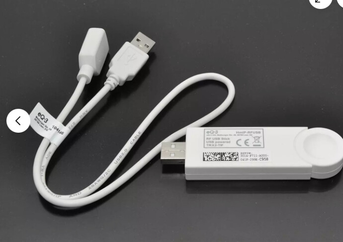

Da gibts wieder 1000 Angebote - irgendeine Empfehlung??
Der geht auch. Würde aber dann den USB-Stick nehmen.
Auf was läuft denn dein Home Assistant? Vielleicht kannst du RaspberryMatic da mit installieren.
Das ist aber ein Bausatz, mit „löten“ (also Lötkolben und so :wink: ) habe ich es nicht so. Ich habe diesen genommen:
Auch OK??
