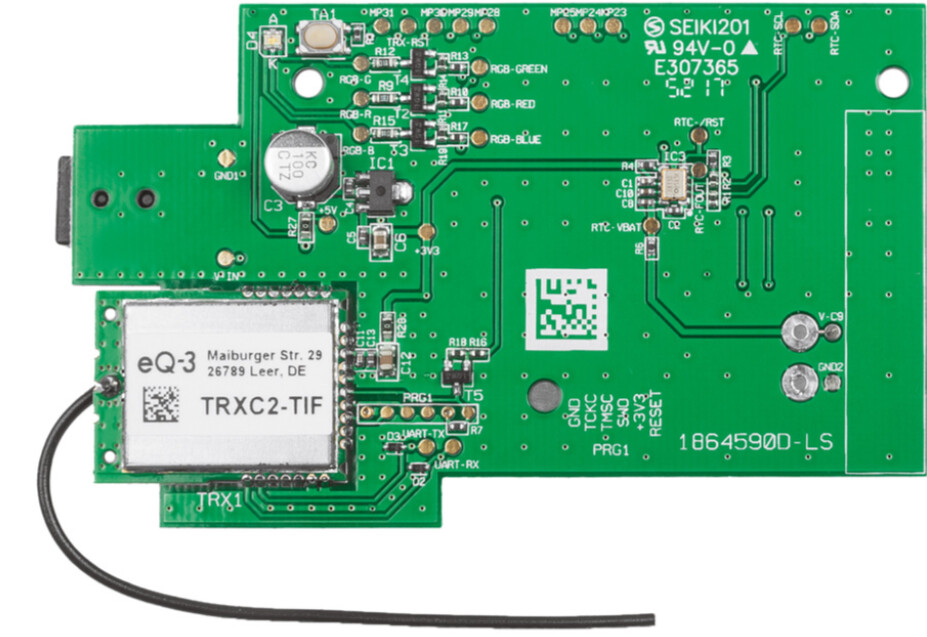

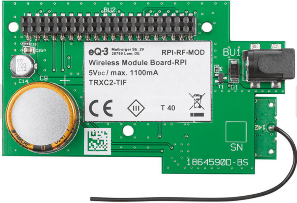

Das große Modul:

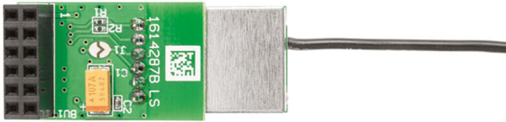

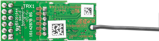

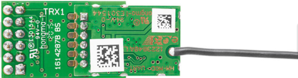

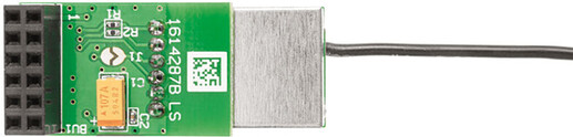

Das kleine Modul:
Die Vor- und Nachteile der Module sind mir noch nicht ganz klar.
Was ich bisher gesehen habe:
  • Das große Modul
    • braucht eine extra Spannungsversorgung 5V
    • laut ELV
      • Stark verbesserte Funk-Reichweite durch neueste Transceiver-Generation (im Vergleich zum VorgĂ€ngermodul HM-MOD-RPI-PCB)
      • Echtzeituhr mit Goldcap-Back-up und 2 Tagen Gangreserve fĂŒr autarke Zeitbasis auch bei Strom- oder Internet-Ausfall
      • UnterstĂŒtzung von Homematic und Homematic IP (jeweils Wired und Funk)
1 „GefĂ€llt mir“
Über das große Modul wird der gesamte Raspi mit Strom versorgt.

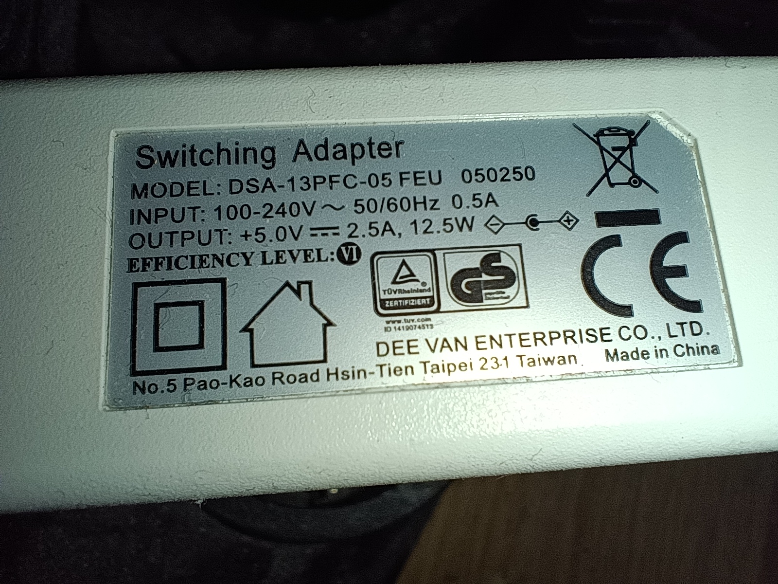

Dann brauche ich wahrscheinlich ein 5,1V Netzteil, oder?
Ich habe den o.g. Raspi mit 2 verschiedenen USB-Netzteilen versorgt.
Bei einem meldet die OpenCCU-GUI Unterspannug, beim anderen nicht.
Beide haben nominal 5V DC.
Die CCU3 wird mit einem 5V Netzteil ausgeliefert.
Kommt wohl darauf an, wie stabil das Netzteil ist.

Wenn ich Zuhause bin, mache ich dir ein Bild des Typenschild vom original Netzteil. Dann weißt du wahrscheinlich am ehesten was du brauchst. In die CCU3 geht einfach nur ein Hohlstecker und ein Netzwerkkabel, mehr nicht.

ich werde versuchsweise so eine Antenne dranklöppeln, wie oben bereits erwÀhnt.
Den Innenleiter des Antennenkabels an den Anschlusspunkt der abgelöteten Drahtantenne und die Abschirmung auf Masse löten. Innenleiter und Schirm des Antennenkabels nach der Trennung, am Funkmodul so kurz wie möglich ausfĂŒhren.

Beim großen Modul braucht es ein anderes GehĂ€use. Ein Standard Raspi GehĂ€use passt nicht. Bei ELV kostet ein passendes GehĂ€use 15€.
