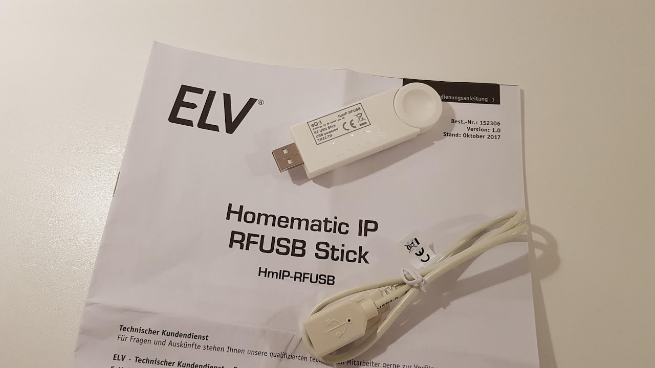

WĂ€re hier jemand der mir den Stick Bausatz von ELV „ HmIP-RFUSB“ eventuell fĂŒr kleines Gel zusammen bauen wĂŒrde und eventuell mit besserer Antenne?
Wenn ich mich Recht entsinne, ist da nicht einmal löten notwendig. Oder nur vier Punkte? Das war nicht aufwendig. Fertig kostet der Stick doch auch nur unwesentlich mehr
1 „GefĂ€llt mir“
Bei dem ganzem musst du nur die Stiftleiste auf das Funkmodul löten, das sind 8 Lötpunkte und der Rest wird nur mehr zusammen gesteckt! Das ist keine Hexerei das kannst auch selber schnell mal machen!

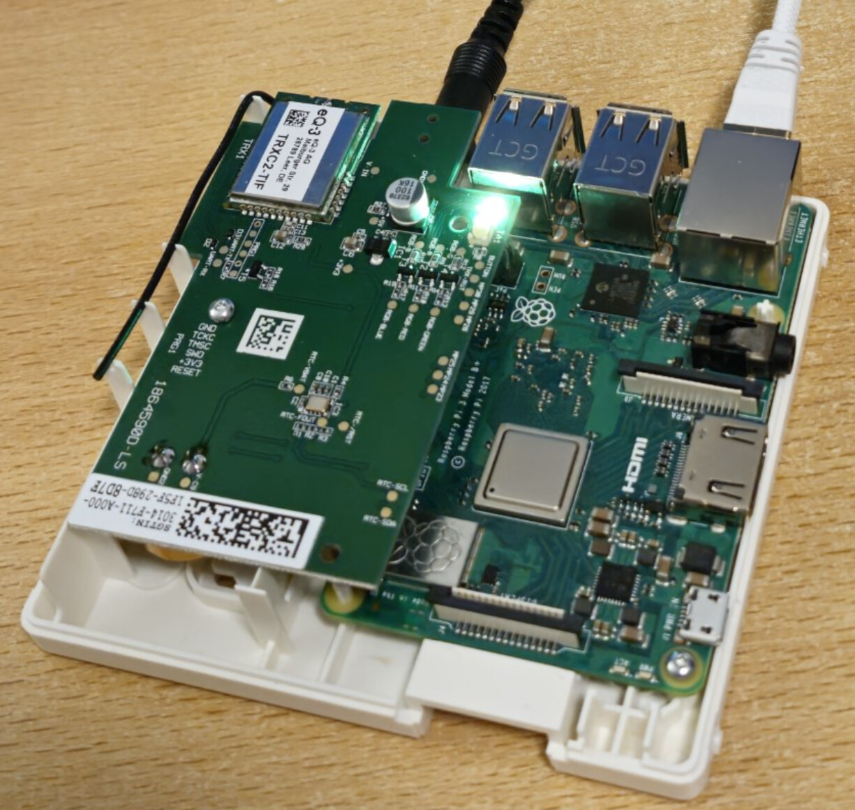

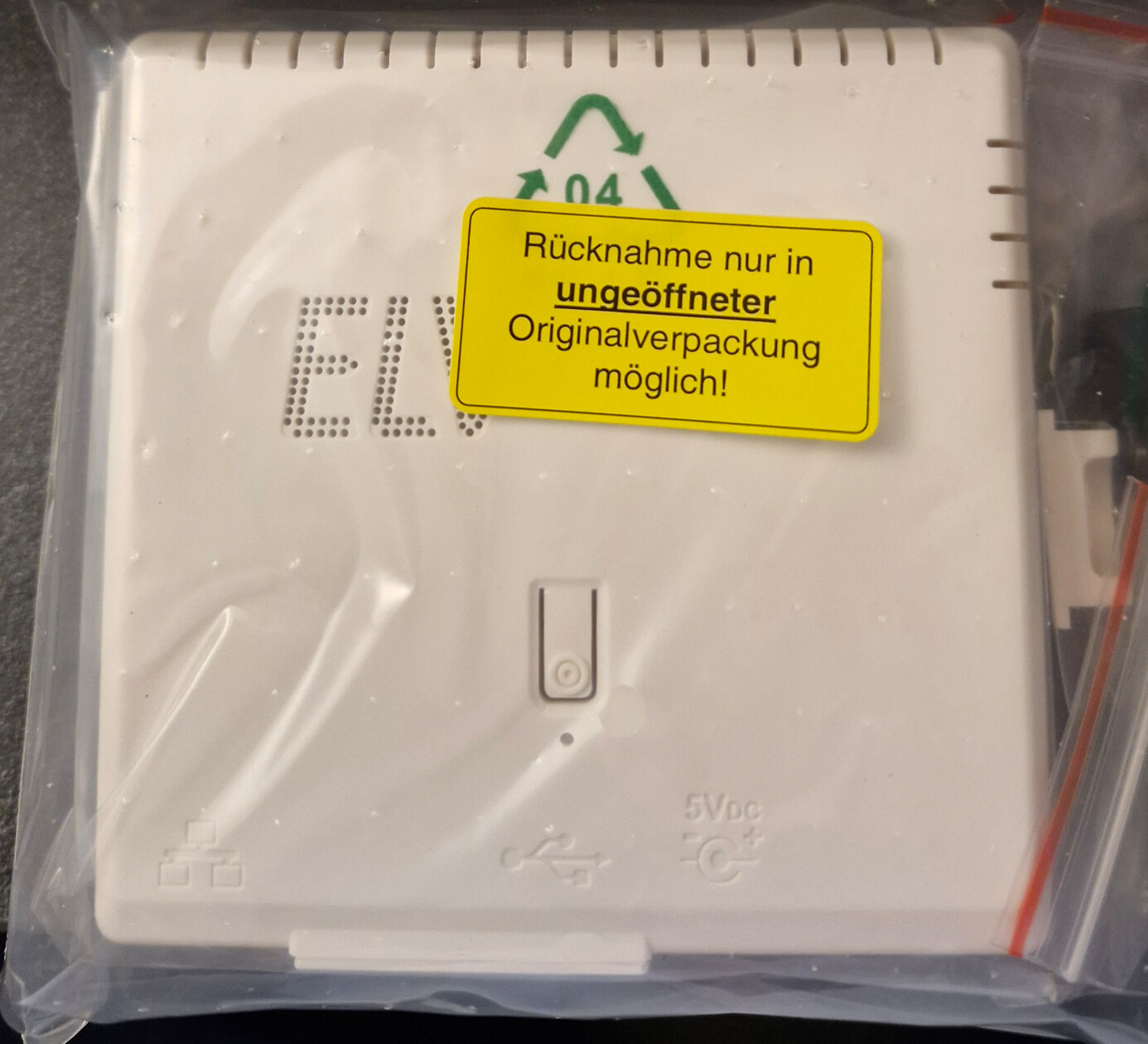

Mittlerweile habe ich meine neue OpenCCU Zentrale, mit dem Raspberry pi 3B+ und dem großen ELV-Funkmodul in Betrieb genommen.
Als SD-Karte habe ich eine etwas teurere Max-Endurance Karte genommen.
Ich habe allerdings vor lĂ€ngerer Zeit nur 13,65€ dafĂŒr bezahlt. :slight_smile:

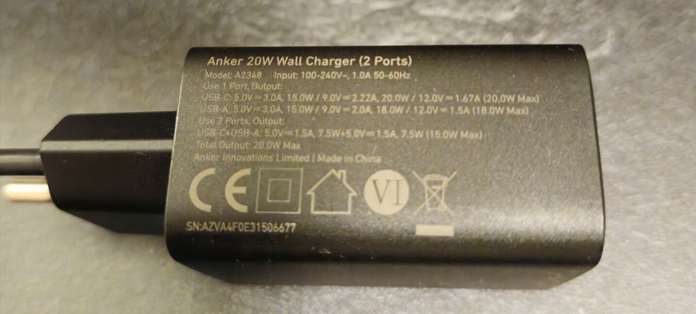

FĂŒr die Stromversorgung habe ich ein USB-Netzteil von Anker genommen. Das hat im Leerlauf 5,07V und bisher kam keine Meldung/Warnung ĂŒber Unterspannung.

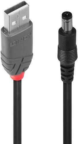

Als Zuleitung habe ich ein Adapter-Kabel, USB >>> Hohlstecker 5,5 x 2.1 mm genommen.

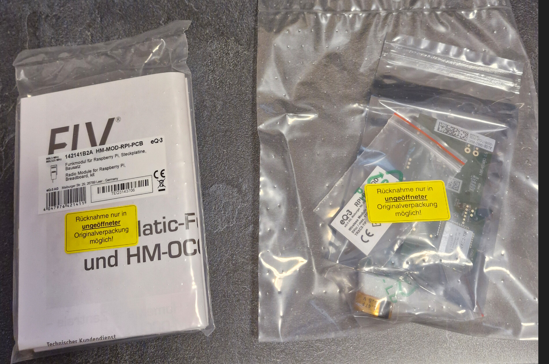

Da ich ungeduldig und unsicher war, welches Funkmodul das richtige ist, habe ich, wie oben bereits erwĂ€hnt, das große und das kleine Modul bestellt, um zu testen, welches ich behalten werde.
Das kann man mit ELV allerdings nicht machen. Wenn die Packung geöffnet wird, kann man es nicht mehr zurĂŒckgeben.
  • Ein Schelm, wer Böses dabei denkt. :thinking:
Ebenso beim GehÀuse
Also habe ich direkt fĂŒr das große Funk-Modul entschieden.
Da bis jetzt alles funktioniert, hĂ€lt sich der Ärger in Grenzen.
Das kleine Modul geht ungeöffnet zurĂŒck.

Wenn die Zentrale am Bestimmungsort montiert wurde, kann ich die Funkleistung bewerten und evtl. eine „richtige“ Antenne anbauen.

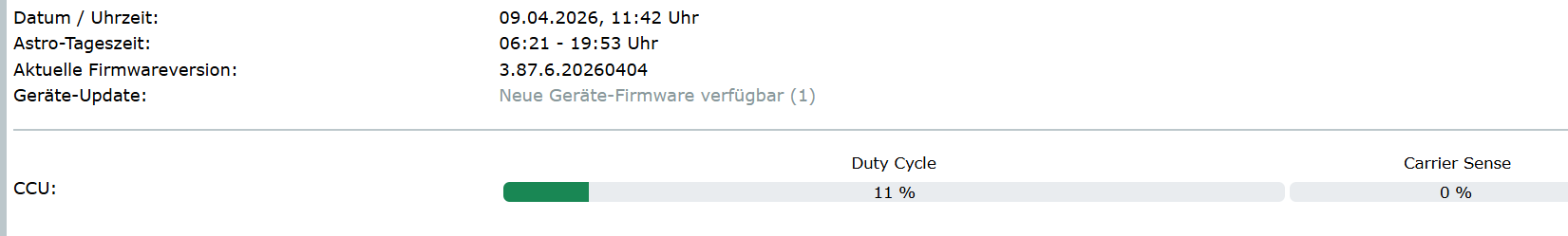

OK, rotes blinken kenne ich nur aus der Zeit als ich mich mit Sticks geÀrgert habe. Wenn das Ausschalten des alten APs nichts bringt, kann ich mir noch vorstellen das sich das GerÀt zu dicht an der CCU befindet. Gibt es AuffÀlligkeiten beim Carrier Sense oder Duty Cycle?
Eigentlich nicht. DafĂŒr, dass ich soviel herum experimentiere, ist der DC noch relativ niedrig.
