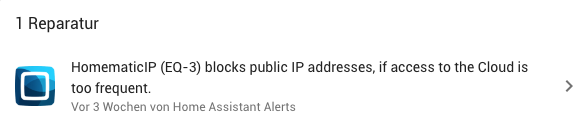

ich habe auch eine Fehlermeldung bzw. Warnung in HA, dass HomamaticIP die IP Adresse sperrt.
Ich werde diese Meldung löschen und schauen, ob sie nochmals kommt, ich habe sie Seit 3 Wochen drin und nicht mehr gelöscht.

Das hängt hiermit zusammen.
