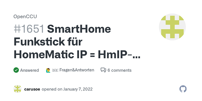

Bei der Telekom gibt es übrigens aktuell den Stick für unter 20.-€ zu kaufen. Fertig zusammengebaut!
Den hab ich sonst nirgends unter 50€ gefunden bzw knapp 30 bei dem man aber slebst noch löten muss!
Falls also jemand mal Homematic einbinden mag wäre das wohl ne gute Möglichkeit das Ding zu bestellen.
