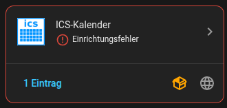

ICS-Kalender in 5 Monaten das zweite mal Ausgefallen
Das ist auch ein Grund warum bei mir immer noch der IOB läuft…
Meine Aussage vom 28.09.25
Bildschirmfoto_20260222_082155-1
Und seit gestern
Das ist nachdem HA-Upgrade passiert, hier die passende Fehlermeldung:
Logger: homeassistant.config_entries
Quelle: config_entries.py:762
Erstmals aufgetreten: 08:16:01 (1 Vorkommnis)
Zuletzt protokolliert: 08:16:01
Error setting up entry Kalender for ics_calendar
Traceback (most recent call last):

ImportError: cannot import name 'generic_main' from 'tatsu.util' (/usr/local/lib/python3.13/site-packages/tatsu/util/__init__.py)
Leider sagt mir das nix…
Scheint da momentan Probleme zu geben: Not working with HAOS anymore (2026.2.2) · Issue #259 · franc6/ics_calendar · GitHub

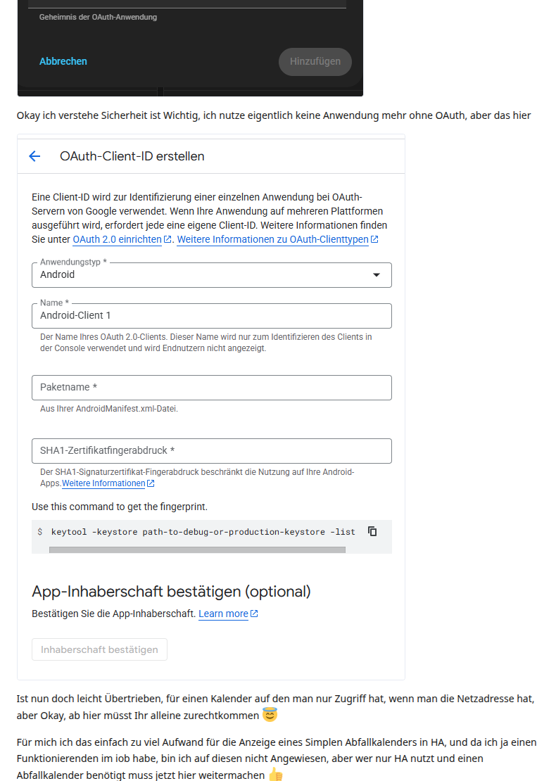

→ Du kannst einfach auf ein Update warten oder Google Calendar direkt mit der entsprechenden Core Integration einbinden. Dort ist die API Einrichtung aber etwas komplizierter
Edit: Wozu nutzt du überhaupt eine HACS Integration?? Du kannst über die „lokale Kalender“ Integration direkt ics Files einbinden!
So würde die integrierte Integration aus. Die ist vermutlich weit aus stabiler.
Das habe ich auch beim ersten mal gemacht, aber genau diese Art von Problemen lassen mich immer noch als Backup den iob am Leben erhalten (und natürlich die Automationen) :slight_smile:
Warte… kann ich dir zeigen:
Das ist doch wohl ein Witz?.. dieser Aufwand für einen Privaten Kalnder den man nur „sehen“ kann wenn man auch die URL kennt, neee Sorry das ist völlig Übertrieben :slight_smile:

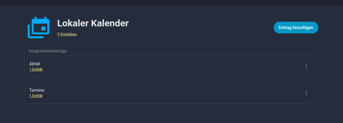

Nein… haben wir nicht… wo finde ich den „Lokalen Kalender“ in HA, Addons?, Seitenleiste?
Da wo deinen Integrationen in HA liegen und dort auf das Plus klicken,um neue Integration einzufügen.
Eben auch gefunden :slight_smile:
Für mich war „Lokaler Kalnder“ damit zu vertsehen das es System Default ist und bei der erst Installation Automatisch mitinstalliert wird, okay war nicht so.

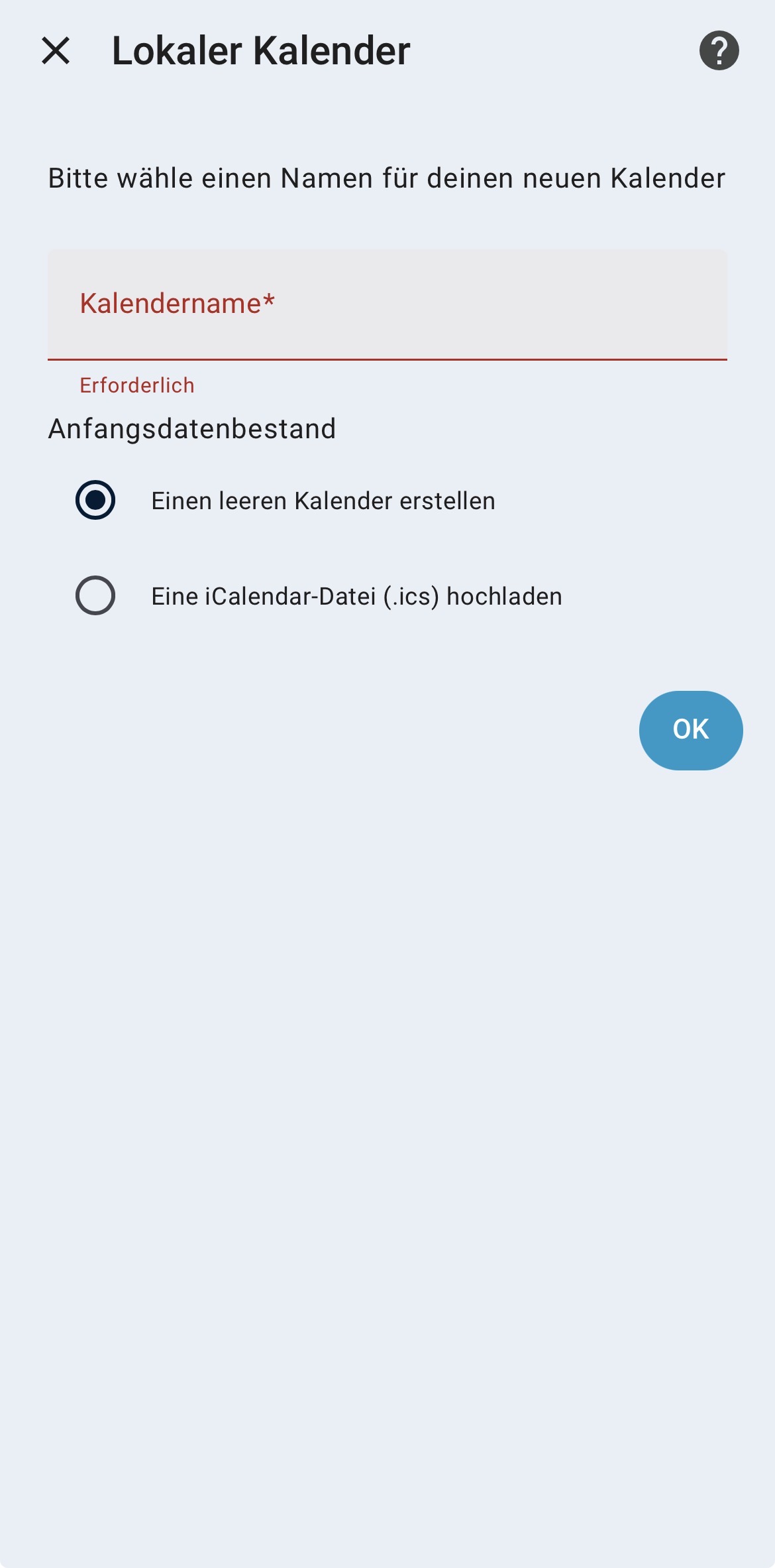

Kann ich aber nicht verwenden, a.) einen Leern Kalender (nö werde nicht alles per Hand nachtargen)
b.) eine ICS Datei hochladen, auch nöö… das wäre dann nur eine Momentaufnahme, müsste ja fast Täglich die Datei neu hochladen :slight_smile:
Dann warte ich auf das Update, nicht falsch verstehen, der Kalender hatte mal als Abfallkalender angefangen und aber letztendlich dann auch alle anderen Termine verwaltet, Arzttermin, Feste, usw. usw.., das alles per Hand nochmal nachzutragen ist mir, wenn es ja alternativen dazu gibt,
einfach zu viel Arbeit.
Ja, wenn du das mit Synchronisierung brauchst, ist ics-kalender die besser Wahl.
