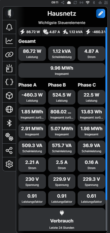

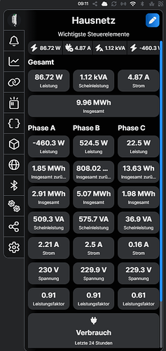

Ich würde das einen Shelly 3EM-63T Gen3 nehmen, der wird einfach unter dem RDC drauf geschraubt und den kannst du ohne HA direkt per Shelly App abfragen und später auch einfach ohne Cloud in HA einbinden und für all möglichen Anwendungen verwenden.

der Shelly Shelly 3EM-63T Gen3 ist natürlich die beste Option, geht aber nur über einen Elektriker
Hier brauchst einen Elektriker für und es ist zur Miete, hatte glaube ich auch mal gelesen im Shelly Forum das diese Modelle kaputt gehen, bin mir da aber nicht sicher ob es Gen2 war oder anderes Modell. Shelly wäre nice halt aber Elektriker braucht man zwingend dafür und der leist nicht den Verbrauch aus mit dem aktuellen ist Stand richtig. Wie es der IR Lesekopf macht
Mein Shelly ist seit ca. 2 Jahren im Kasten und habe null Probleme.
Habe auch Shelly im Einsatz, aber für diesen brauche ich einen Elektriker, da lohnt es sich nicht, bei Auszug muss ich das zurückbauen. Shelly 80 Euro ca plus Elektriker von derzeit 200 Euro. Was sich dann am Ende nicht lohnt.
