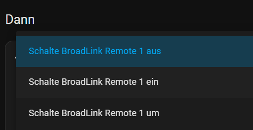

Was mir allerdings fehlt, sind Entitäten für die bereits eingerichtete Klimaanlage?
Bei den Automatisierungen erscheint im Gerät des BroadLink nur folgende Auswahl:
Ich habe mir auch schon die Aktion: remote.send_command angesehen, wie in der Anleitung der Integration beschrieben, nur sehe ich nirgends eine Liste der Befehle?

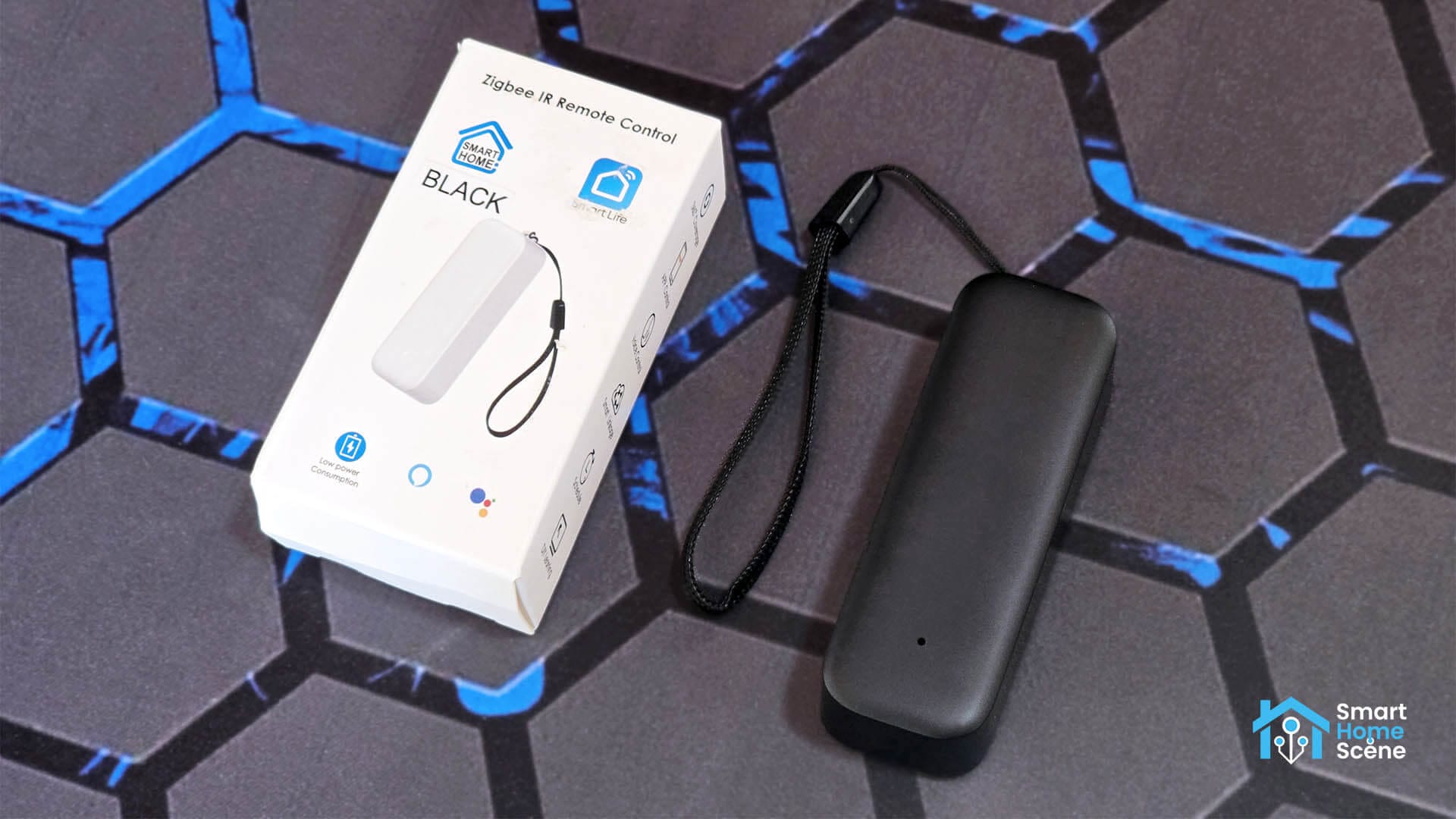

Ich habe nun eine Alternative zu Broadlink gefunden!
Den ZigBee IR Remote Control um ca. € 13,- bei Ali
Bin über dieses Video drauf gestoßen.
Vorteil:
  • Hardware ist billiger
  • Geht mit Batterie und ist sehr schlank
  • Kann direkt ohne irgendeine Integration über ZigBee2Mqtt betrieben werden
  • gelernten Steuercodes werden direkt in der Automation im HA gespeichert
  • keine Datein im Gerät, dadurch beliebig austauschbar.
Nachteil:
  • Muss JEDEN Steuercode einzeln lernen, wie eh auch beim BroadLink!
  • nur ein Transmitter, keine weitere Funktion
  • geht angeblich nicht in ZHA sondern nur in Zigbe2Mqtt
Mein Fazit:
Wenn ich sowieso jeden Befehl einzeln lernen muss, dann ist dieses Ding für mich praktischer, da an meinem Einsatzort KEIN Strom verfügbar ist.
Und wenn ich ehrlich bin braucht mein HomeAssistant genau 5 Befehle um alles in der Klima zu steuern was ich will, damit ist der Lernaufwand überschaubar!
Außerdem ist das Ding im Vergleich zum Broadlink billiger und beliebig austauschbar.
Mein Broadlink Experiment ist damit beendet, das Ding geht Ende der Woche zurück zu Amxxzxn.
Falls ihr nähere Infos haben wollt, bitte fragt mich einfach, ich habe das DIng jetzt seit mehreren Tagen im Testbetrieb und hatte bis jetzt KEINE Probleme!
Na das hört sich doch super an. :slight_smile: Da kannst du gerne weiter berichten, wie das mit dem zigbee IR Teil funktioniert. Klingt auf jeden Fall sehr gut an, keine Cloud und direkte Kommunikation. Schade das es nicht mit ZHA läuft. Das Teil scheint somit nicht mit zigbee 3.0 zu laufen und wird deswegen wohl auch nicht von ZHA unterstützt.
Hier ein Testbericht über den Tuya ZS05:
Angeblich läuft er schon mit ZigBee 3.0.
Vielleicht klappt das eh auch mit ZHA, der Typ in dem Video welches ich oben gepostet hab, hat das dort behauptet…
