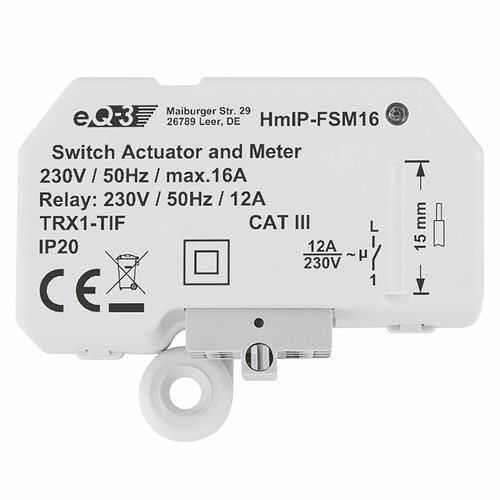

Schade finde ich bei Homematic Wired dass es keine Schaltaktoren gibt die auch den Strom messen können
Warum muss man sich auf ein System festlegen? Letztendlich bekommt man ja eh nicht jeden gewünschten Aktor von einem Hersteller. Dafür gibt es doch HA als Middleware. Bei mir laufen Komponenten von Bosch, Siemens, Shelly, HmIP, Samsung, Switchbot, Zigbee, ESPHome,…und die ich noch vergessen habe.
Es gibt von Homematic einen Schaltaktor mit Leistungsmessung. Mit CCU3 oder Raspimatic könnte man den auf jeden Fall nutzen. Warum es bei der homematicIPW Reihe noch keinen Aktor gibt, verstehe ich auch nicht.
Hier noch ein normaler HMIP Schaltaktor der über Funk läuft, aber mit fester Verdrahtung, also ohne Batterie. Den könnte man direkt hinter den jeweiligen Schalter bauen, so habe ich auch im Einsatz, aber noch mit alten HM Schaltaktoren.
