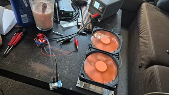

Mein Huawei Netzteil hat zwei 12cm LĂĽfter auf Alurippen spendiert bekommen. Die LĂĽfter werden ĂĽber ESPHome in HA integriert und lassen sich entsprechend schalten. Automatisierung muss ich noch machen, so dass er bei 40 Grad automatisch einschaltet.

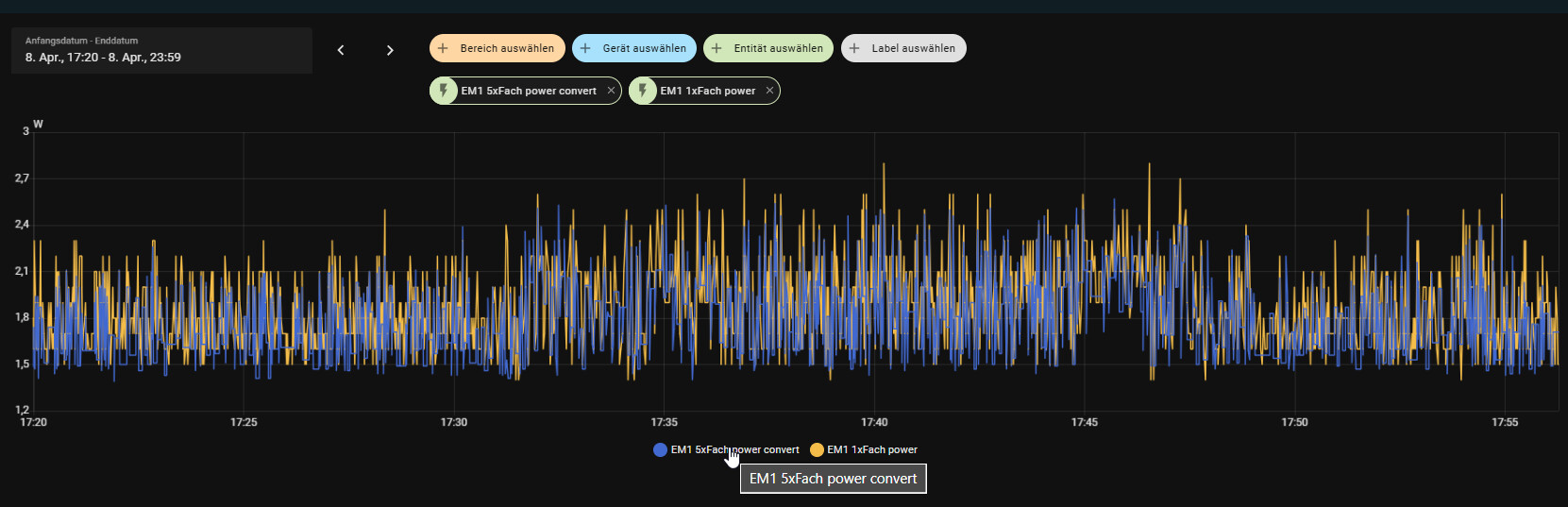

Heute kam mein Shelly EM Gen3 mit zwei Current Transformer :grin:
habe jetzt einfach mal in einem Wandler die Phase 5xFach eingefĂĽhrt (geplant ist aber 10xFach)
der andere ist 1xFach
Mit meiner GlĂĽhfadenlampe 60W
Ja, habe mir das etwas besser vorgestellt :wink:
bei sehr kleiner Last zappelt der Wert mit 7 Fach doch merklich (aber auch der 1 Fach)
kenne ich natĂĽrlich auch vom Gen1 EM,
Wert Stimmt zwar eher an der Realität (7 Fach) aber das bedarf jetzt einer zusätzlichen Glättung
WeiĂź noch nicht, wollte es aber Testen
Was bezweckst du damit? Das verstehe ich nicht?
Kleinere Leistung zuverlässig messen, und auch unter 1Watt :grin:
Spiele noch ein wenig damit, Filter habe ich noch eingerichtet.
War aber nur ein Test, er kommt dann ein BKW
