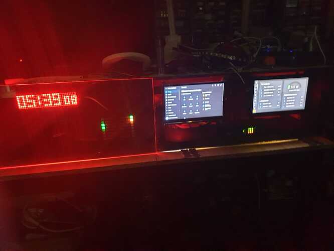

Bei mir geht es heute weiter mit dem ersten Fach vom Computertisch.
2te PC ins Fach einbauen. Weitere Info-LED’s einbauen.
2ten Monitor auf dem Tisch befestigen und
alle Anschlüsse verlegen.
Verkabelungen sicher befestigen, in den Einschüben.
Abblenden der LEDs, damit sich nichts im Plexiglas mehr spiegelt.

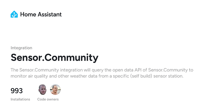

Hier finde Ihr eure Messstation:

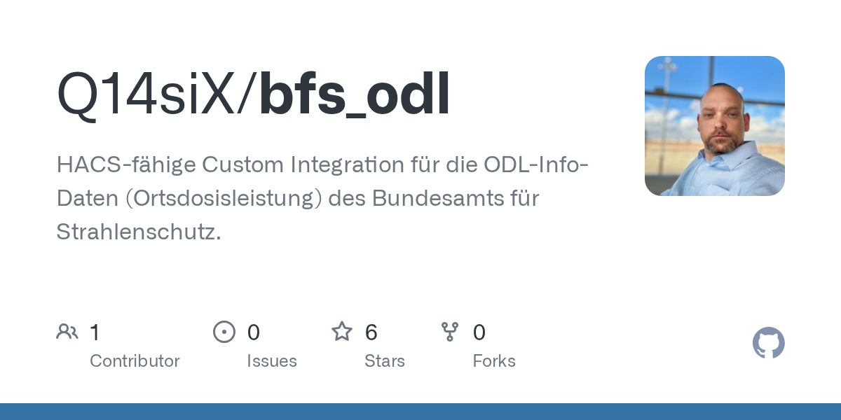

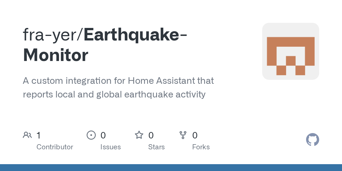

Und hier die Integration:

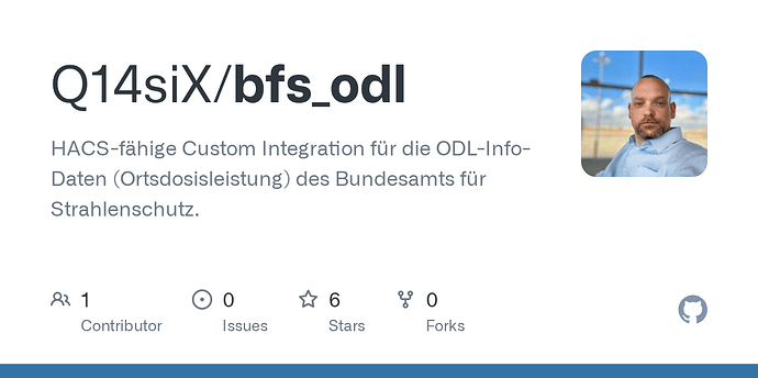

Hier noch der Link für die Gammastrahlen Kachel, also die Integration:
