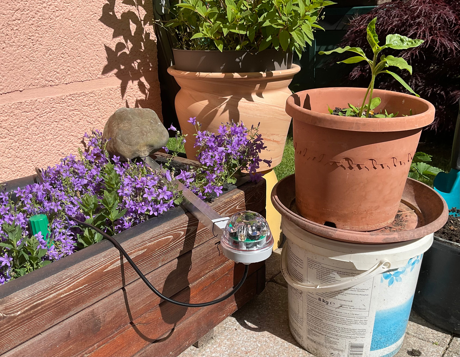

Gestern kam mein Hydreon Rain Gauge RG-9
und heute mal provisorisch an einem Seeed Studio XIAO ESP32C6 (Overkill) angeschlossen
Installation verlief Problemlos

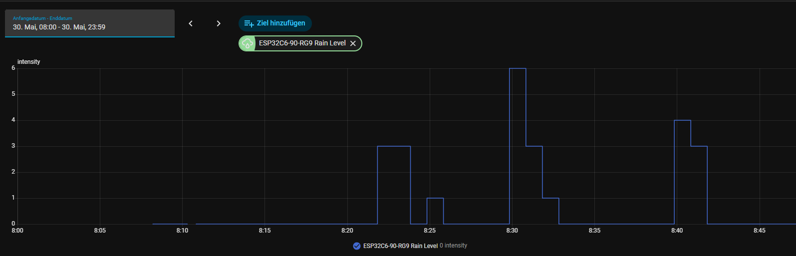

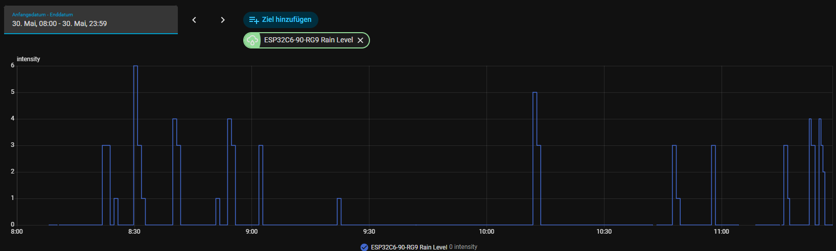

Test mit einer Wasserspritze um Regentropfen zu simulieren
Reaktion ist erfreulich schnell:
=> Regenlevel Erhöhung fast ohne Reaktionszeit EDIT: Update Interval: 60.0s
=> Regenlevel Senkung mit etwa 1min Reaktionszeit
Eigentlich bin ich zufrieden mit meinen bisherigen RS12 (an Shelly UNI sowie ESP) aber der Rain Level fehlt halt
Edit:
Update intervall auf 30sec gesetzt und Template Binary Sensor erstellt
Edit:
Jetzt ist alle fertig angeschlossen und kann so erst einmal längere Zeit im Außenbereich getestet werden :hugs:

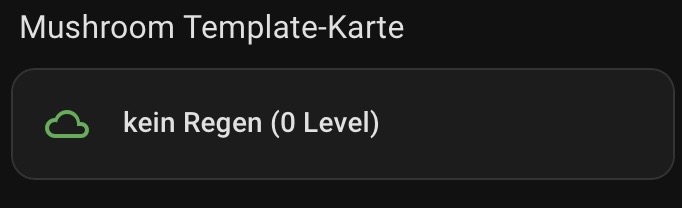

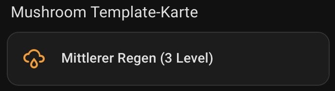

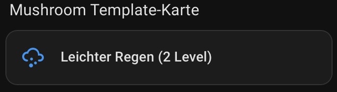

Heute noch eine Mushroom Template-Karte zur Visualisierungen der einzelnen Regen-Level erstellt
Jetzt kann der „wirklicher“ Regen kommen
Template:
icon: |-
  {% set s = states('sensor.esp32c6_90_rg9_rain_level') | float(0) |round(0) %}
  {% if 2 >= s >= 1 %}
      mdi:weather-hail
  {% elif 5 >= s >= 3 %}
      mdi:weather-rainy
  {% elif 7 >= s >= 6 %}
      mdi:weather-lightning-rainy
  {% else %}
      mdi:weather-cloudy
  {% endif %}
primary: |-
      Leichter Regen ({{ s }} Level)
      Mittlerer Regen ({{ s }} Level)
      Starker Regen ({{ s }} Level)
  {% else %}
      kein Regen ({{ s }} Level)
  {% endif %}
color: |-
      blue
      orange
      red
  {% else %}
      green
  {% endif %}
features_position: bottom
entity: sensor.esp32c6_90_rg9_rain_level
grid_options:
  rows: auto
  columns: 12
Edit:
Testaufbau
Diesen hier: WN34L Temperatursensor mit 3M PVC-Kabel
