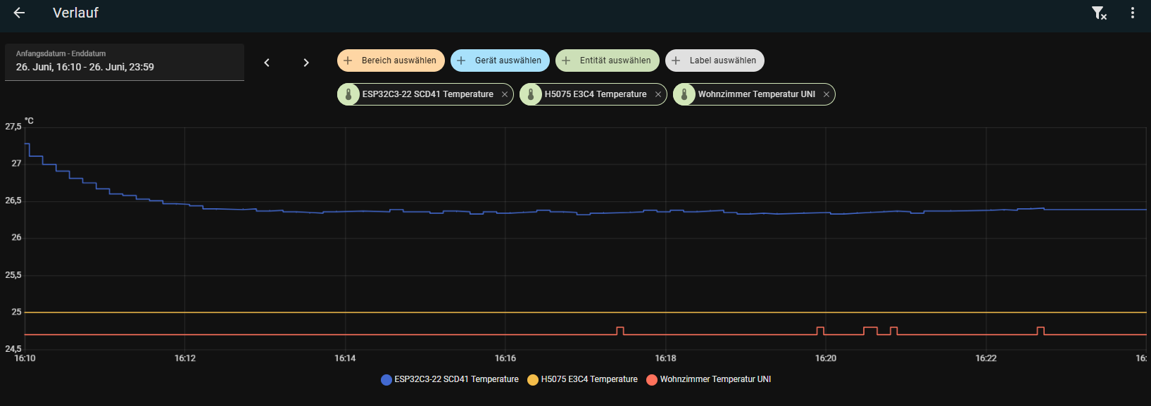

so, der ist jetzt auch eingerichtet
der SCD41 hat:
CO2-Messgenauigkeit: ± (40 ppm+5 % MV)
Messbereich: 400–5000 ppm (geringer Leistung)
Genauigkeit: ±40 ppm
Messbereich der relative Luftfeuchtigkeit: 0–95 % relative Luftfeuchtigkeit
Typische RH-Genauigkeit: 6 % RH
Code zum leichten Offset Einstellungen:
i2c:
  sda: GPIO07
  scl: GPIO06
  scan: true
sensor:
  - platform: scd4x
    co2:
      filters:
        - offset: 0.00 # offset noch ermitteln
    temperature:
      name: "SCD41 Temperature"
      accuracy_decimals: 2
      filters:
        - round: 2 # will round to 2 decimal place
    humidity:
      name: "SCD41 Humidity"
      filters:
    update_interval: 10s

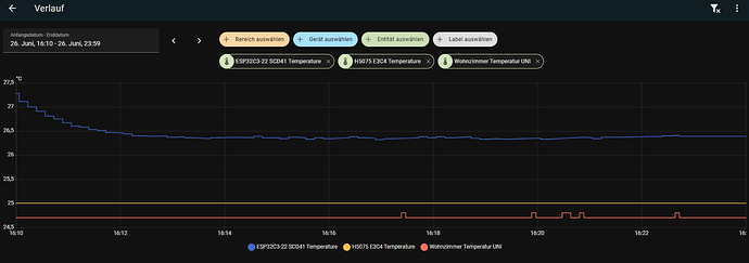

Temperatur sieht auch zu hoch aus, aber das justiere ich noch ein
[15:41:02][D][sensor:099]: 'SCD41 CO2': Sending state 890.00000 ppm with 0 decimals of accuracy
[15:41:02][D][sensor:099]: 'SCD41 Temperature': Sending state 27.14000 °C with 2 decimals of accuracy
[15:41:02][D][sensor:099]: 'SCD41 Humidity': Sending state 64.43000 % with 2 decimals of accuracy
[15:41:12][D][sensor:099]: 'SCD41 CO2': Sending state 893.00000 ppm with 0 decimals of accuracy
[15:41:12][D][sensor:099]: 'SCD41 Temperature': Sending state 27.12000 °C with 2 decimals of accuracy
[15:41:12][D][sensor:099]: 'SCD41 Humidity': Sending state 64.52000 % with 2 decimals of accuracy
1 „GefĂ€llt mir“
Ich wĂŒrde fĂŒr den Temperaturoffset die Funktion der sdc4x Plattform nutzen, und nicht einen separaten Filter. Der Grund ist, dass dann auch die Feuchtigkeits- und CO2-Messung korrekt mitkalibriert wird, weil sie beide in AbhĂ€ngigkeit von der gemessenen Temperatur intern im SCD4x korrigiert werden.
SCD4X CO₂, Temperature and Relative Humidity Sensor - ESPHome - Smart Home Made Simple → temperature_offset.
1 „GefĂ€llt mir“
OK, das habe ich dort nicht rauslesen können (gesehen habe ich den temperature_offset)
Edit:
„temperature_offset (Optional, float): The temperature offset can depend on various factors such as the SCD4x measurement mode, self-heating of close components, the ambient temperature and air flow. This variable allows the compensation of those effects by setting a temperature offset“
1 „GefĂ€llt mir“

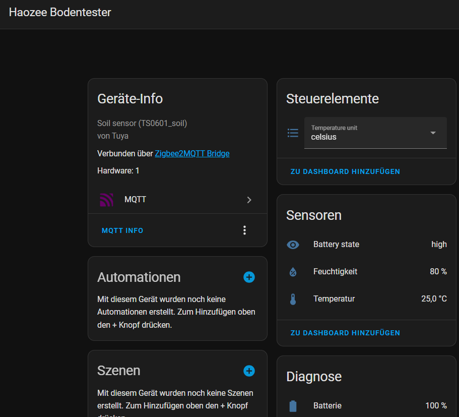

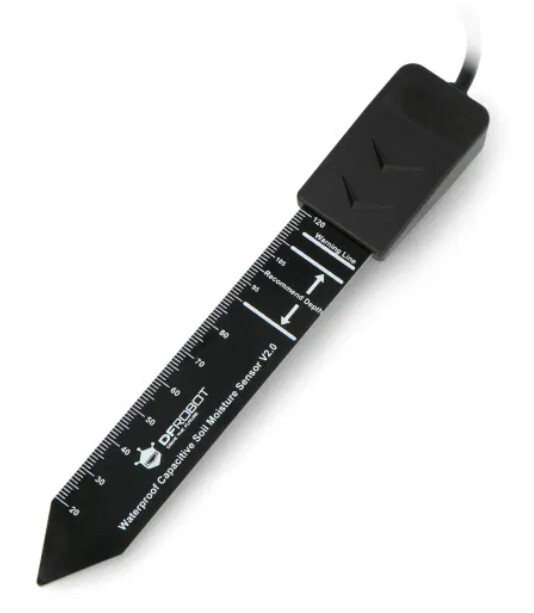

Schicke Bodenfeuchte-Sensoren hab ich noch nicht gefunden, und ich hatte schon einige.
Warum zeigt deiner nur einen Battery State an? Meiner zeigt Prozente.
ok, sehe gerade, dass nur das GehÀuse Àhnlich aussieht. die MQTT Info ist anders bei mir:
1 „GefĂ€llt mir“

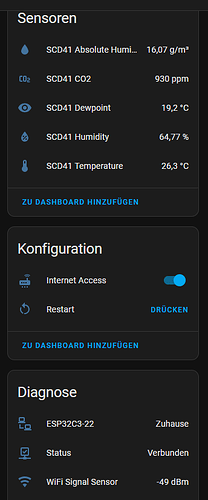

Nachtrag: Code mit abs Luftfeutigkeit; dewpoint; WLAN status; Reboot Bottom
Den org temperature_offset schaue ich mir noch an :v:

und der erste schnelle Eindruck: Temperatur ist nur ca. 1 Grad zu hoch
Das mache ich spÀter in Grafana
1 „GefĂ€llt mir“

naja, der ist nett und funktioniert hier schon lange
Quelle: Gravity - Wasserdichter analoger Bodenfeuchtesensor V2.0 - DFRobot SEN0308
1 „GefĂ€llt mir“
