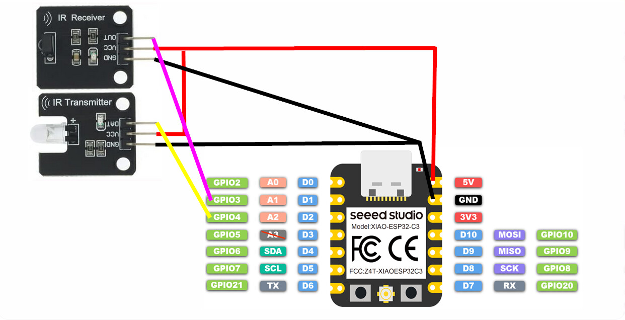

Anschlussschema ist eigentlich schon im Video und auch den Code
Interessanter ist das Auslesen und zusammensetzen des „data“ Code, ist aber auch gut beschrieben im Video
Und die Reichweite und Positionierung des Senders => hat mich heute etwas beschĂ€ftigt und habe dann gerade noch einen „Diymore PCB0100 2 Kanal Infrarot Sender Modul IR Sender“
ESPHome Code grob:

# Sender
remote_transmitter:
  pin: GPIO04
#  carrier_duty_percent: 50% #IR-LEDs diese funktioniert am Denon
#  carrier_duty_percent: 100% #HF-Anwendungen wie 433-MHz-Sender der Deckenventilator UC7130T hat 433,92 MHz
# EmpfÀnger IR-Receiver
remote_receiver:
  pin:
    number: GPIO03
    inverted: false
    mode:
      input: true
      pullup: false
#  dump: all
#  dump: raw
  dump: pronto

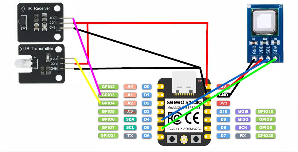

Sensor SCD41 Gassensormodul I2C:
der ist unspektakulĂ€r, als kleine Besonderheit baue ich immer die Möglichkeit eines Offset fĂŒr Hym und Temp ein, sowie Dewpoint und abs Hym als berechnete Sensoren
hÀngt ja eh gerade hier drann:
(I2C meist SDA auf SDL und umgekehrt, so ist es hier auch)
Rest Code von oben
i2c:
  sda: GPIO07
  scl: GPIO06
  scan: true
sensor:
  - platform: scd4x
#    temperature_offset: 4
    co2:
      filters:
        - offset: 0.00 # offset noch ermitteln
    temperature:
      name: "SCD41 Temperature"
      accuracy_decimals: 2
      filters:
        - round: 2 # will round to 2 decimal place
        - offset: -1.50 # offset noch ermitteln
    humidity:
      name: "SCD41 Humidity"
      filters:
    update_interval: 10s
  - platform: absolute_humidity
    name: "SCD41 Absolute Humidity"
    temperature: scd41_temp
    humidity: scd41_hum
  - platform: template
    name: "SCD41 Dewpoint"
    lambda: |-
      return (243.5*(log(id(scd41_hum).state/100)+((17.67*id(scd41_temp).state)/
      (243.5+id(scd41_temp).state)))/(17.67-log(id(scd41_hum).state/100)-
      ((17.67*id(scd41_temp).state)/(243.5+id(scd41_temp).state))));
    unit_of_measurement: °C
    update_interval: 30s # 60s ist default

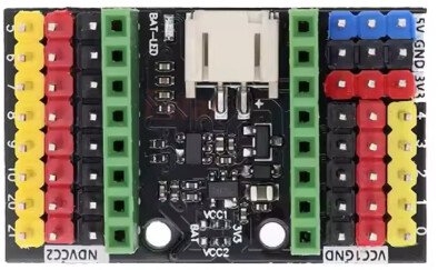

ich verwende auch gerne dieses „Expansion Board“ fĂŒr den mini C3/C6
hat zwar eine Reihe Pinleisten zu viel, wird halt nicht verwendet und die mini C3/C6 werden oben eingesteckt (21 und 0 bleiben frei!)
in meinem Beispiel sehr schön mit 3x 5V sowie 3x GND

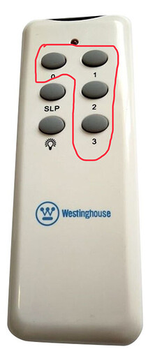

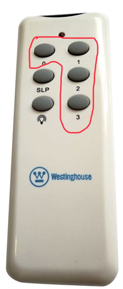

Ich bin noch in meiner Findungsphase zum Thema „IR-Fernbedienungen Deckenventilator“ mit der Statusabfrage bzw. Leistungsmessung :nerd_face:
Der Befehl geschieht ĂŒber einen Button in HA (Aus/Stufe1/Stufe2/Stufe3)
Frage ist jetzt aber wie zuverlÀssig das ist, habe das ja gemerkt bei der Positionierung des Sensors.
Mögliche Varianten die mir so einfallen:
    1. einen NOUS A8T Plug in der Zuleitung (habe ich auch gerade fĂŒr die Leistungserfassung)
      Die Leistungsmessung sowie Zustandsvisualisierung wĂ€re ja dann zuverlĂ€ssig ĂŒber die Leistungsaufnahme des A8T
      Nachteil: wÀre ein weiteres GerÀt sowie der zusÀtzliche Stromverbrauch
    1. einen „pzemac“ Sensor zusĂ€tzlich im ESP installieren (PZEM004T) den hĂ€tte ich auch noch hier und wĂŒrde auch noch an den ESP32C3 passen
      Status und LeistungsĂŒberwachung ist ja dann auch kein Problem mehr und alles ist zentral im ESP
      Nachteil: ist natĂŒrlich etwas Aufwand um den current transformer (CT) in der Zuleitung zu installieren (ist aber bei mir technisch möglich)
  • 2.1 zusĂ€tzliche noch ein Relais am ESP um die Stromzufuhr zum Deckenventilator zu unterbrechen => spart ca. 1W an Standby
    1. einfach stur ĂŒber einen zusĂ€tzlichen Sensor in HA den Zustand der Button als Trigger verwenden um den Zustand auszugeben und mit einem zweiten Sensor in HA dann stur die Leistung setzen und dann noch einen Energy Sensor erstellen fĂŒr das Energie Dashboard
      Nachteile: wenn ein Befehl nicht ankommt beim Deckenventilator stimmt nichts mehr und wenn jemand die eigene Fernbedienung verwendet natĂŒrlich auch
      Auch ziemlich viel Aufwand fĂŒr die Sensoren, z.B. Stufe 2 wird noch einmal gesendet
Was wĂŒrdet ihr machen?

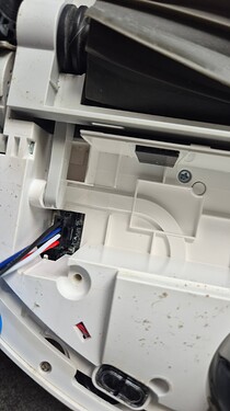

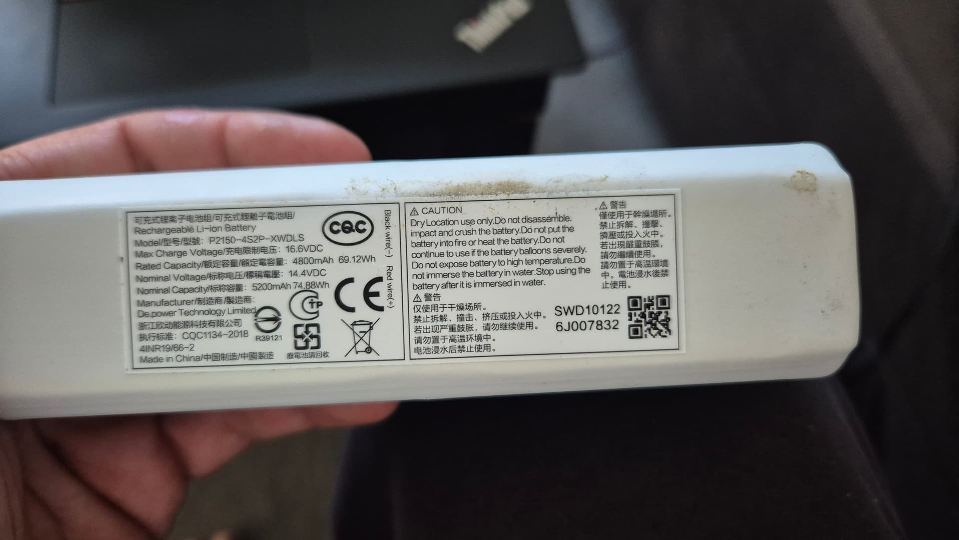

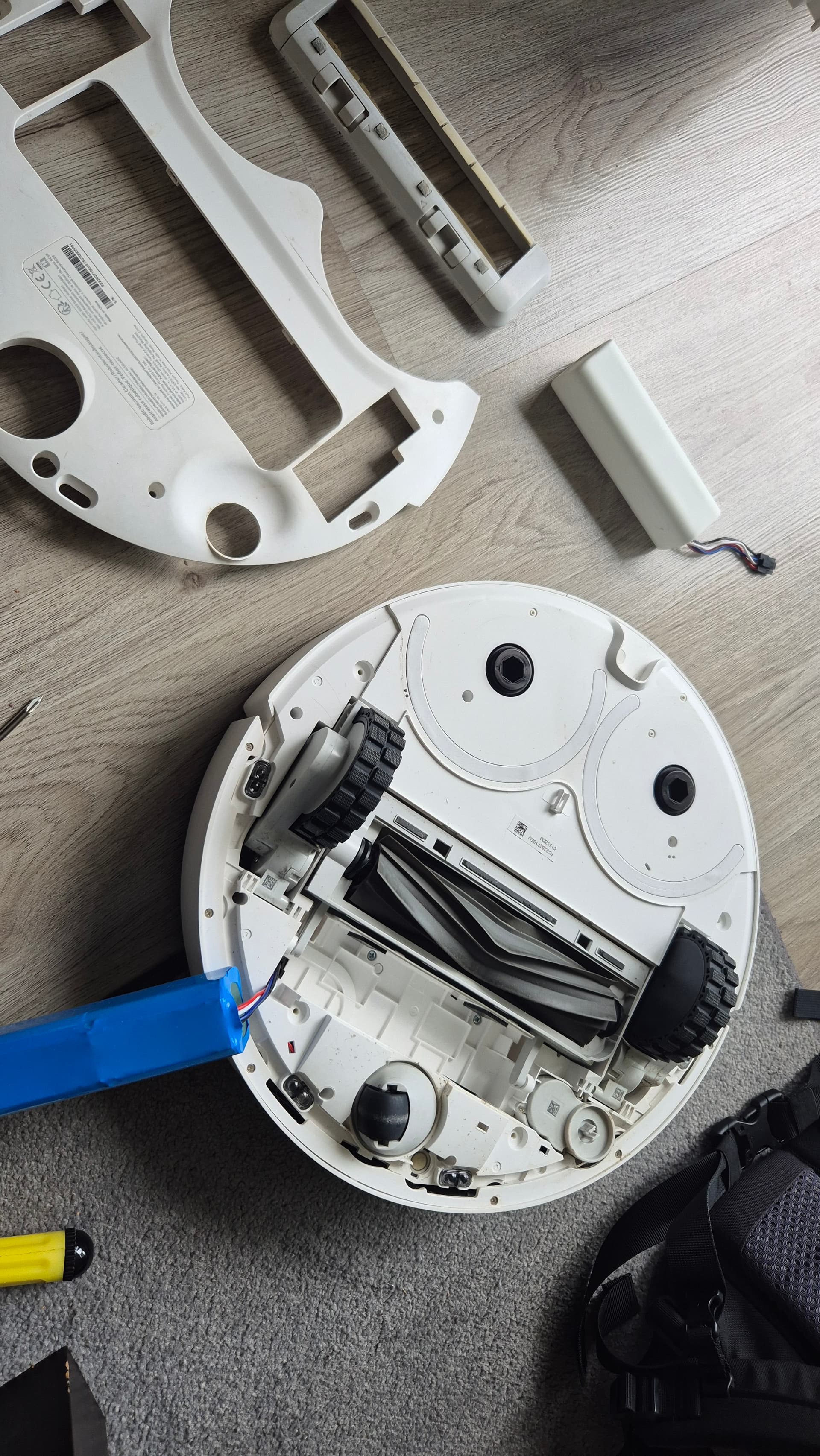

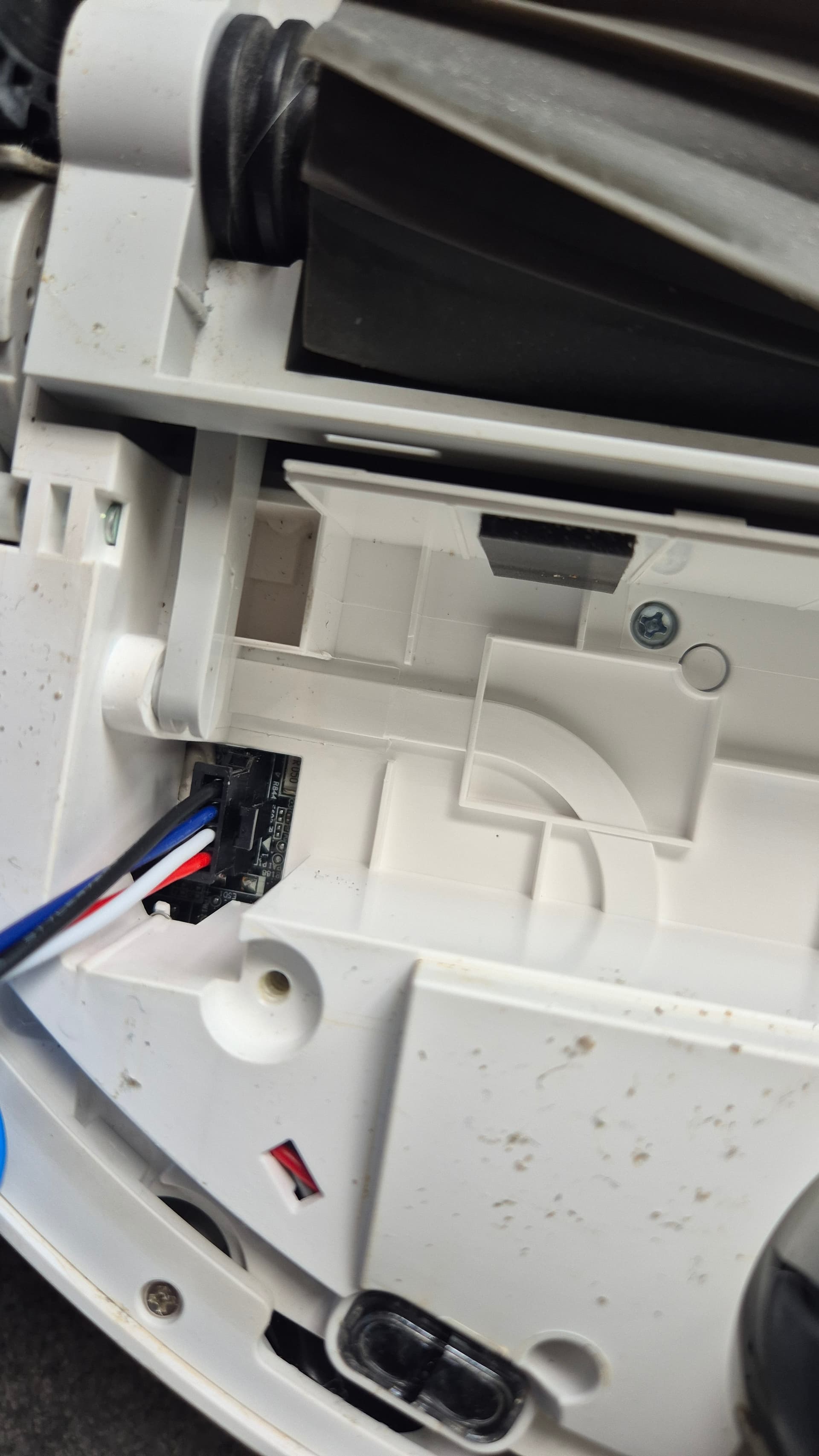

Mein Dreame L10 ultra hat Anfang der Woche seinen Geist aufgegeben. Er ist immer nur noch 5 Meter gefahren und dann ausgegangen. Der ist jetzt gerade mal 1 1/2 Jahre alt und die Batterie ist down. Das ist schon traurig, aber kannte ich auch schon von meinem dreame F9. Naja jedenfalls neuen Akku nachbestellt und eingebaut, jetzt lÀuft er wieder.
Der Austausch an sich ist schnell gemacht, Stecker ziehen neuen Akku rein und Deckel wieder verschrauben. Schaut mal auf den alten Akku, entweder der ist von 2022 oder 2018. Das wÀre jedenfalls beides ein Ding, weil der Sauger erst im Dezember 2023 gekauft wurde und in 2022 gab es den noch nicht einmal.
3 „GefĂ€llt mir“
Zum GlĂŒck kann man den Akku austauschen :slight_smile: Das ist ja auch nicht selbstverstĂ€ndlich bei vielen GerĂ€ten..
1 „GefĂ€llt mir“
Gehen die wirklich so schnell drauf? Ich war ja schon genervt als ich bei meinem alten Xiaomi Robot Vacuum Mop Pro von 2020 in 2024 den Akku tauschen musste, weil er nicht mehr die ganze Wohnung auf Turbo geschafft hat, nur noch auf Medium. Nach 1 1/2 Jahren gar nicht mehr fahren können ist schon krass im Vergleich.
@olex bei meinem dreame F9 hat es zwei Jahre gedauert, bis der Akku tot war. Hatte leider nicht geschaut, von wann der war. Auf jeden Fall ist es jetzt das zweite GerĂ€t von Dreame bei dem mir das auffĂ€llt. Leider ist die Navigation fĂŒr mich immer noch ungeschlagen. Die Akku sind letztlich teuere Teile in so einem Roboter und wenn man dort Ă€ltere/gĂŒnstigere Akku verwenden kann, ist das wahres Geld. Gerade auf die Masse gerechnet, rechnen sich da ein paar Cent schon.
Habe noch einen dritten L10 Pro, der lĂ€uft bisher gut und der mĂŒsste etwas ĂŒber zwei Jahre alt sein. Also ganz pauschal kann man es anscheinend auch nicht sehen.
@MarzyHA Ja zum GlĂŒck, sicherlich auch ein Grund, warum sie das so leicht zu gĂ€nglich machen und der Akku einfach per Stecker getauscht werden kann. :wink:

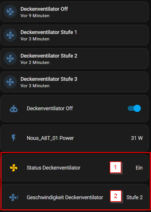

erst einmal Variante 1 mit NOUS A8T Plug zum Testen
  • 1 Template fĂŒr einen BinĂ€rsensor
{{states('sensor.nous_a8t_01_power')| float(0) > 5}}
  • 2 Template Sensor
{% set a8t = (states('sensor.nous_a8t_01_power')| float(0)) %}
{% if a8t < 5 %}
Stufe 0
{% elif a8t >= 5 and a8t <= 26 %}
Stufe 1
{% elif a8t > 26 and a8t <= 36 %}
Stufe 2
{% elif a8t > 36 and a8t <= 50 %}
Stufe 3
{% else %}
unbekannt
{% endif %}
Jetzt wird erst einmal die ZuverlÀssigkeit des IR Sensors ermittelt :v:

Bei mir gibs bei dem „alten Deckenventilator“ aber nur diese 4 verwendbare Tasten (Licht ist nicht installiert)
Daher lohnt der Aufwand eigentlich nicht, Schieberegler eigentlich auch nicht
