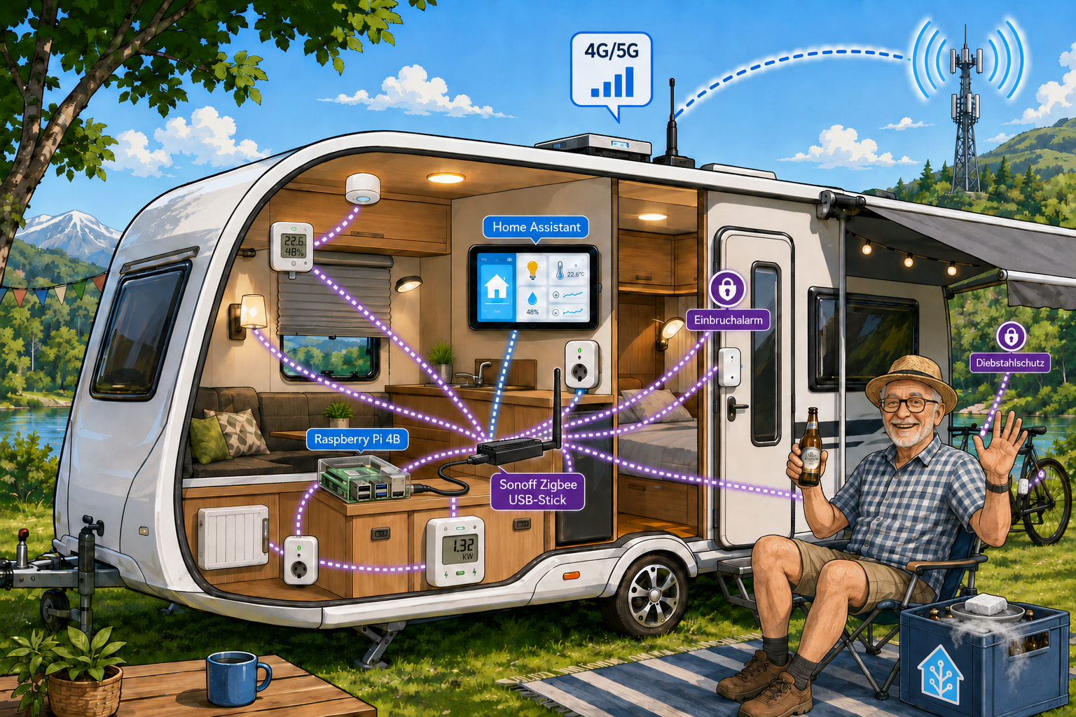

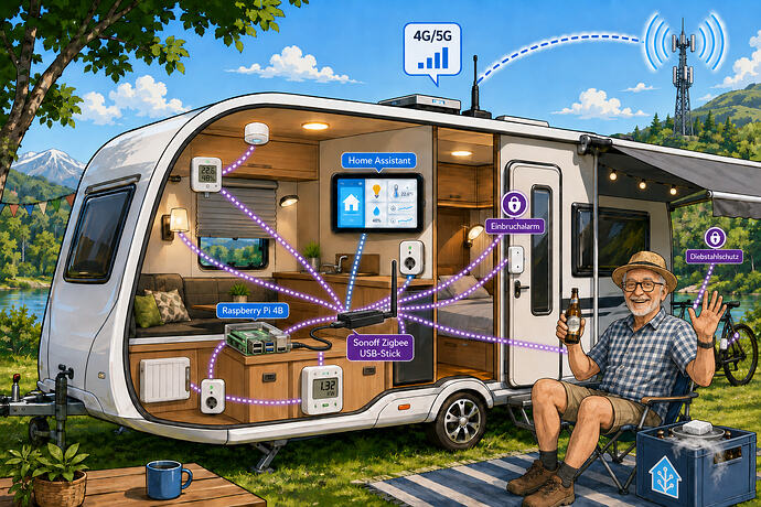

Hello again,
am WE habe ich ein Projekt begonnen, welches in den nächsten Tagen/Wochen noch ausgebaut wird.
Ich möchte aus unseren Wohnwagen ein Mobile-Smart-Home machen.
Das Setup soll unabhängig vom Heimnetz oder Campingplatz WLAN arbeiten.
Aus Erfahrung weiß ich, dass es auf fast allen Campingplätzen WLAN gibt, welche aber oft hart an der Frustgrenze laufen.
Die Komponenten:
  • Modem
    • ein ausrangiertes Handy (S23 FE 5G) mit leistungsfähigem 4G/5G Modem
    • wird je nach Stellplatzlage in einem der Fenster platziert.
    • bei Bedarf mit einem „be quiet!“-Lüfter gekühlt. Selbstverständlich automatisiert.
  • Router
    • TP-Link TL-WR902AC Nano Router
    • empfängt den Hotspot im 5GHz-Band vom Handy
    • spannt ein WLAN im 2,4 GHz-Band für alle Endgeräte auf
  • Raspberry PI 4B 4GB mit HAOS
  • die vorhandene Mover-Batterie wird mit einem Wechselrichter als Notstromversorgung eingesetzt und mit einem Victron Battery Sensor ausgestattet.
  • Dashboard
    • Samsung Galaxy A9+
  • Mobilfunk-Vertrag Freenet FUNK
    • kann tageweise gekündigt/deaktiviert und aktiviert werden.
    • Kosten 0,99€/Tag 19,99/Monat
    • unlimited Flatrate
    • je nach örtlicher Mobilfink-Abdeckung sind hohe Geschwindigkeiten zu erreichen, welche auch für Streaming ausreichen sollten. Zumindest ist so mein Plan.
  • verschiedene Sensoren und Aktoren
  • optional und noch nicht final gelöst: Gasflaschen-Füllstands-Überwachung.
Viel Spaß! Eigentlich auch schöner außerhalb der Hauptsaison, oder? Würde ich auch so machen, wenn wir könnten. Aber wir sind an die Schulferien gebunden…
Warum nicht beides in einem Gerät? Ich habe im Urlaub wirklich gute Erfahrungen mit dem Cudy N300 gemacht. Der hat einen Slot für SIM-Karten. Er unterstützt openVPN und Wireguard, kann mit Qos die Client Netzwerkgeschwindigkeit regulieren und hat einen brutal guten Empfang. Dort wo wirklich alle Handys NULL Balken hatten, hat der Router noch Verbindungen aufgebaut, die immerhin für Textnachrichten gereicht haben. Stromverbrauch war minimal, meine Powerbank hat nicht großartig gezuckt. OpenWRT habe ich noch nicht getestet, der Funktionsumfang ist aber auch so sehr groß. Das i-Tüpfelchen wäre die Möglichkeit ein fremdes WLAN Routen zu können, das kann er aber leider nicht. Trotzdem uneingeschränkte Empfehlung von mir.
https://www.amazon.de/gp/aw/d/B0DD3WC9MB
Weil Freenet FUNK nur mit eSIM und der auf dem selben Handy installierten App funktioniert.
Alle anderen Tarife (Verträge) sind wesentlich teurer.
BTW - das Campingplatz-WLAN zu routen ist meistens verboten.
