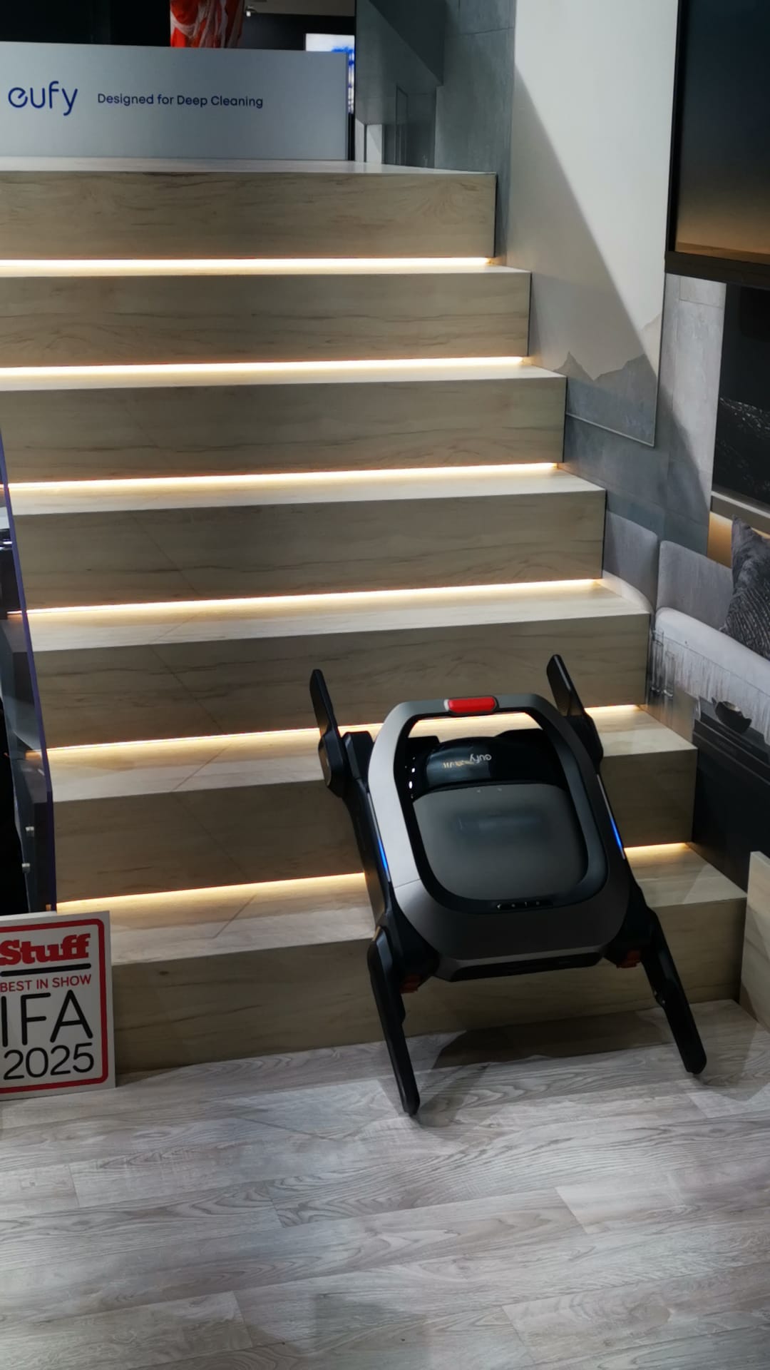

Von den Treppenkünstlern, ob nun von dreame, eufy oder anderen war nicht überzeugt. Ja es funktioniert, aber wie sieht die Treppe nach einem Jahr Nutzung aus? Die Treppenkanten werden doch sehr beansprucht. Bei Eufy war zudem nur der Body geschützt. „Die Arme“ hatten keinerlei Schutz oder Rollvorrichtung um die Treppen sanft auf und ab zukommen. Es war schon cool zu sehen, wie der Robi jetzt auch Treppen erklimmt, aber ausgereift ist das noch überhaupt nicht.

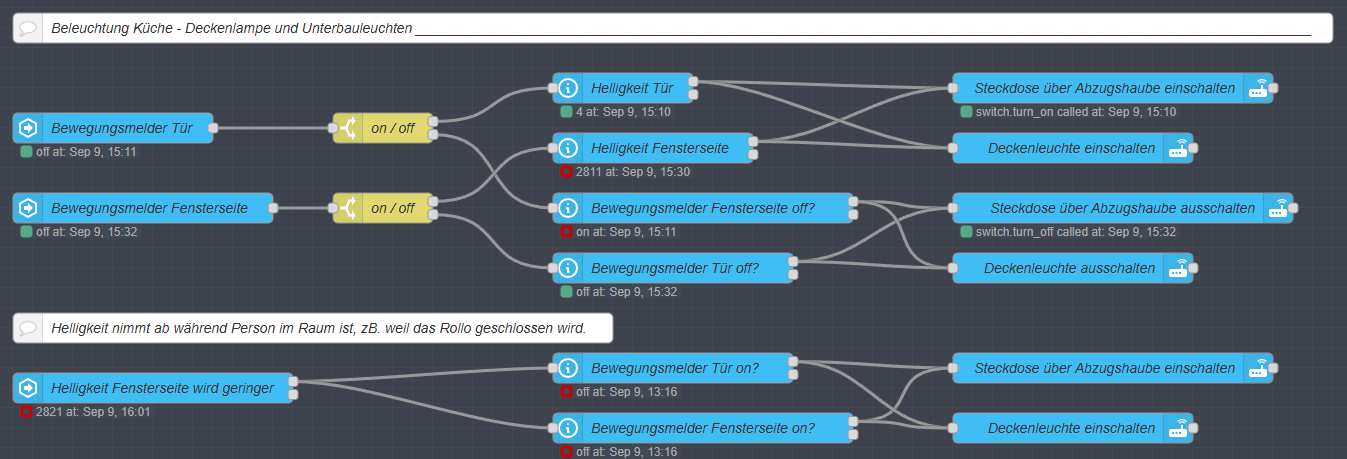

Habe mich mal wieder mit Lichtsteuerung befasst.
Aktuell in Küche und Bad.
  • Vorweg:
  • mit Präsenzmeldern habe ich keine guten Erfahrungen gemacht.
  • entweder waren reihenweise Geister unterwegs, die mir das Licht einschalten. Oder die Radar-Sensoren haben durch Wände und Türen, Personen und Katzen erkannt.
  • Mal seh’n ober der FP300 von Aqara das besser kann, wenn er verfügbar ist.
Also habe ich es nochmal mit PIR-Meldern versucht und glaube, dabei mittlerweile eine brauchbare Lösung gefunden zu haben.
Im Bad war das Hauptproblem, das bewegungslose „Sitzen“ auf dem gewissen Örtchen. :toilet:
Hierzu meine Lösung von gestern, an anderere Stelle: >> LINK
  • In der Küche schien es zunächst etwas einfacher zu sein
  • Von innnen, auf dem Türrahmen habe ich einen 4,50 € PIR-Zigbee Bewegungsmelder so angebracht, dass bei offener Tür, im Flur vorbeigehende Personen, keine Fehlauslösung erzeugen.
  • Hat soweit gut funktioniert und das Licht, TAPO-WLAN-LED-Lampe, sowie die LED-Unterbauleuchten in Abhängigkeit von der herrschenden Helligkeit ein- und ausgeschaltet. Die „Haltezeit“ des PIR ist auf 120s eingestellt. Wenn man sich innerhalb dieser Zeit bewegt, wird die Haltezeit wieder auf 120s gesetzt (Retrigger). Das sollte in der Küche kein Problem sein.
  • aber. . . . . . . wenn die Tür beim Betreten des Raumes wieder halb geschlossen wird, kann der PIR auf dem Türrahmen den Raum nicht mehr sehen.
  • Also, einen zweiten PIR auf der gegenüberliegenden Seite montiert. Der hält das Licht an, wenn der Tür-PIR nichts mehr sieht.
  • Ich habe einige Szenarien durchgetestet, um nur 1 PIR-Sensor einzusetzen. Aber dabei gab es immer wieder irgendwelche Tot-Zonen, oder Fehlauslösungen vom Flurbereich.
  • Des Weiteren wird, wenn man die Jalousie schließt und es im Raum dunkel wird, das Licht eingeschaltet, bis man den Raum wieder verlässt.

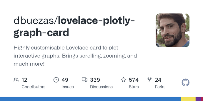

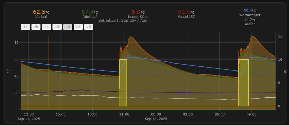

Schau Dir mal die custom:plotly-graph Karte an - unten siehst du meine Auswertung der Wolf Heizung:
Ich finde die Möglichkeiten der Karte klasse!
Hier findest du auch noch dutzend andere Beispiele von Anwendern:
Hier z.B. eine Grafik, welche die Windrichtung darstellt:
Gruß, Lars
Ja eine weitere Möglichkeit was in Frage kommen könnte!
Teste gearde mit allen möglichen Karten und Varianten herum, nur das was mir wirklich zusagt habe ich noch nicht gefunden oder besser gesagt erstellen können!
Dann solltest du dir diese Karte wirklich einmal im Detail ansehen - habe bislang keine grafische Darstellung gefunden, welche so viele Möglichkeiten bietet.
Gruß, Lars
Werde ich auch machen!

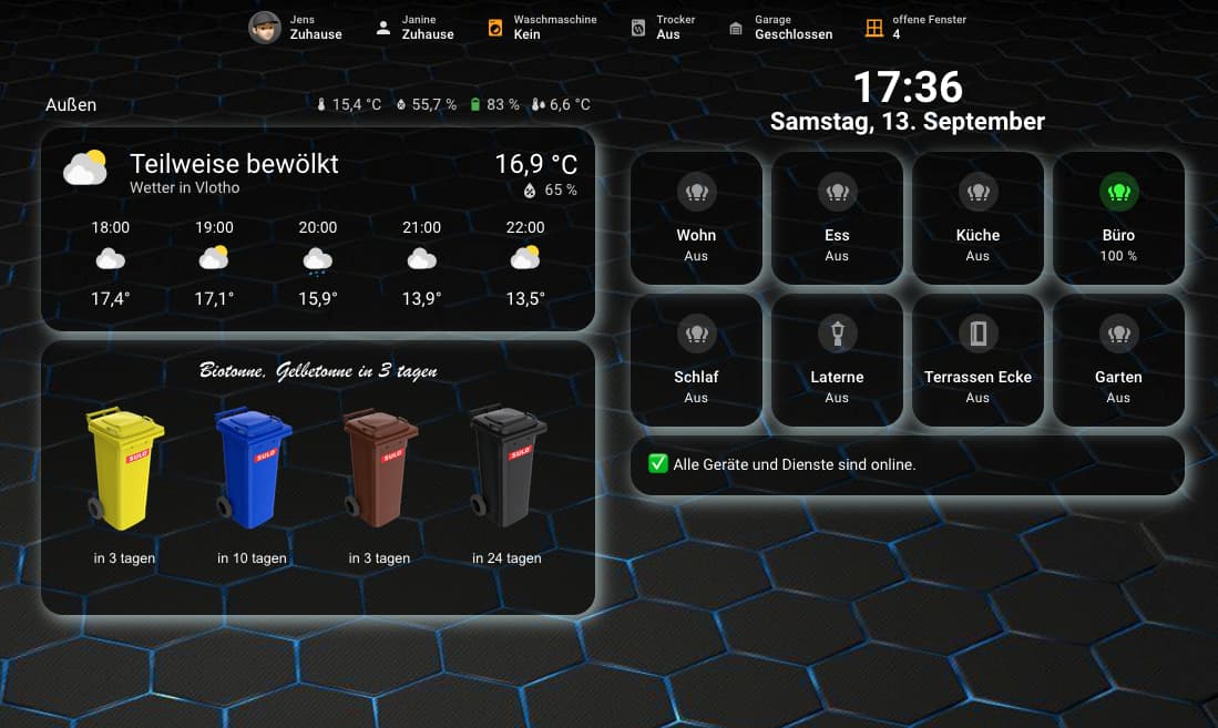

Bei uns musste ein neues Tablet her, nachdem das als Wallpanel genutzte Galaxy A6 seinen Geist aufgegeben hat.
Im Zuge dessen hab ich dann die Browser Mod Pop Kamera Pop Up Automatisierung endlich richtig zum Laufen gebracht und auch die Automatisierung für das Laden des Tablets mit Ladestand als Trigger habe ich umgesetzt.
Und an Weihnachten hab ich auch schon gedacht und in Zigbee2mqtt eine neue Außensteckdose eingepflegt!
Diese Woche nur eine Kleinigkeit. Uptime Kuma läuft bei mir auf dem NAS. Ein Script (danke @smarthomeandmore) für die Visualisierung auf dem Dashboard und eine Automation für Benachrichtigung auf dem Smartphone, um zu sehen ob MQTT, Netzwerk, Internet und co. noch läuft.
