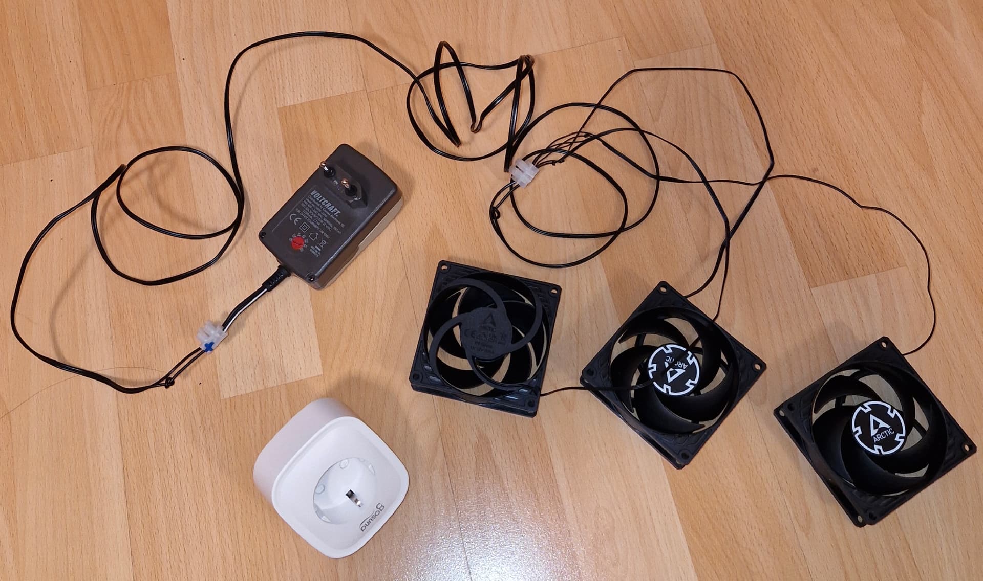

  • Heizungs-Booster
    • an einem Ă€lteren Heizkörper, mit geringerer EffektivitĂ€t habe ich von unten 3 kleine LĂŒfter montiert. ZunĂ€chst nur provisorisch.
    • Die Raumtemperatur kann jetzt Temperaturen erreichen, die vorher bei der zurzeit noch relativ niedrigen Vorlauftemperatur nicht möglich waren.

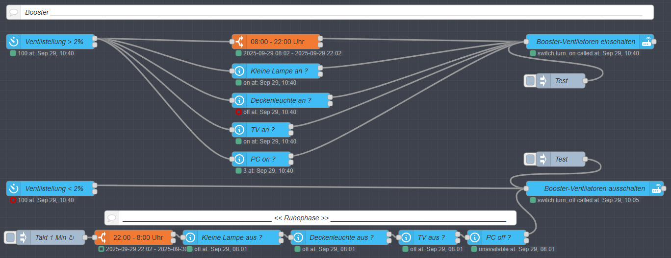

    • dazu habe ich eine eine passende Automation gebaut
    • Die LĂŒfter laufen mit Unterspannung und sind sehr leise. Sie laufen nur, wenn das Thermostatventil geöffnet ist und in der Ruhephase (nachts) werden sie ausgeschaltet.
    • it works! :blush:

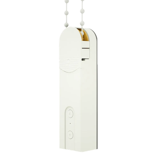

  • Rolloantrieb
  • FĂŒr ca. 35,-€ habe ich bei ALI einen MOES-Rolloantrieb erstanden.
  • Überrascht war ich, was man fĂŒr das Geld alles bekommt
  • Antriebs-Zentraleinheit + LadegerĂ€t + Solarpanel + verschiedene AntriebsrĂ€der
  • Die Montage erfolgt mit einem krĂ€ftigen 3M-Klebepad am FensterflĂŒgel

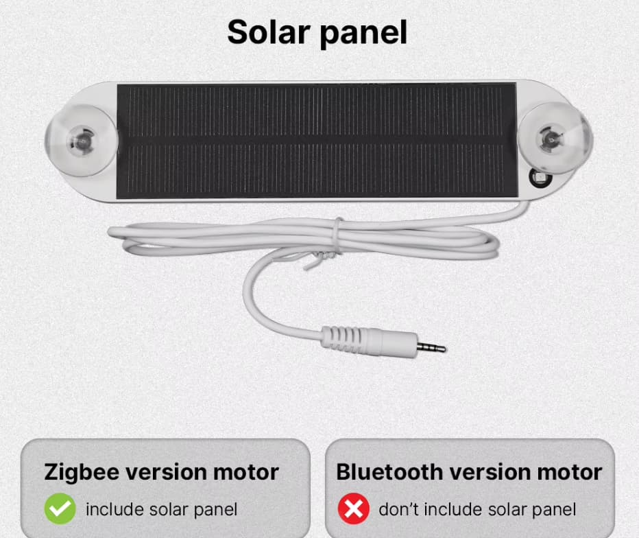

  • Das Solarpanel wird mit SaugnĂ€pfen innen, an der Fensterscheibe befestigt
  • Das LadegerĂ€t kann, wenn der Akku voll geladen ist, wieder entfernt werden. Das Solarpanel soll die Akku-Betriebszeit unterstĂŒtzen. In der Beschreibung ist die Rede von Monaten. :thinking:
  • Die Integration in Zigbee2MQTT war absolut problemlos
  • FĂŒr die Einstellung der Endlagen musste ich allerdings die Anleitung zu Rate ziehen. War aber auch kein Problem.
  • Die Geschwindiglkeit ist im weiten Bereich einstellbar.

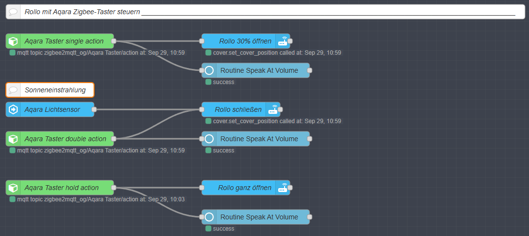

  • Zurzeit steuere ich das Rollo mit einem Aqara-Zigbee Taster
    • 1x drĂŒcken: 70% (30% offen)
    • 2x drĂŒcken: schließen
    • lange drĂŒcken: ganz auffahren
  • Alternativ kann ich das Rollo auch per ALEXA-Sprachbefhl steuern.
    • Hierzu mit dem Home-Assistant-Matter-Hub ein ‚cover-device‘ fĂŒr ALEXA erstellt.
    • per Sprachbefehl kann jetzt das Rollo %-genau verfahren, oder ganz geöffnet bzw. geschlossen werden.
  • Am Solar-Panel ist ein kleiner Lichtsensor. Was der macht oder kann, habe ich noch nicht herausgefunden.
  • Automation dazu :slight_smile:

Das mit dem Heizungsbooster ist super interessant, bitte berichten!
Habe schon öfter davon was gelesen, vor einer Zeit hat Golem mit Verweis auf Noctua was dazu gepostet: Golem.de: IT-News fĂŒr Profis. In der aktuellen Mietwohnung wĂŒrde ich das nicht mehr angehen, aber spĂ€ter im Haus mit der eigenen Heizung wĂ€re das evtl spannend, alles was die Effizienz steigert ist gut und spart teures Heizöl :slight_smile:
Zum eigentlichen Thema, auch verwandt: habe das Thema Smart Home etwas bei meinen Eltern vorangetrieben. Sie haben sich auch endlich zu smarten Thermostaten an der Heizung bewegen lassen, nachdem die Heizung in derem Mehrfamilienhaus von der Verwaltung wohl echt seltsam eingestellt wurde und stĂ€ndig manuell geregelt werden musste um Temperaturen angenehm konstant zu halten. Sie haben noch kein Home Assistant oder Ă€hnliches, aber eine FritzBox - daher kamen erstmal zwei Eurotronic Comet DECT GerĂ€te zum Einsatz; zwei Tage spĂ€ter sind zwei weitere fĂŒr andere RĂ€ume nachbestellt, vermutlich wird mittelfristig die ganze Wohnung damit ausgestattet. Mal sehen was spĂ€ter dann noch so dazu kommt, wenn sie sich erstmal da dran gewöhnt haben.
3 „GefĂ€llt mir“
Das kann ich bestĂ€tigen, funktioniert wunderbar und nutze ich im Wohnzimmer bei unserer großen dicken Heizung. Macht sich gerade im hinteren Teil des Wohnzimmers deutlich bemerkbar, weil dort keine weiteren RĂ€ume auf 3 Seiten angrenzen. Es ist einfach gefĂŒhlt wĂ€rmer im ganzen Raum. Wollte da eigentlich auch noch weitere Heizungen mit ausstatten, aber bisher noch nicht dazu gekommen. Hören tut man die LĂŒfter nicht, kann man ja zur Not auch ein wenig ĂŒber die Spannung regeln.
5 „GefĂ€llt mir“
Meine sind auch sehr leise, aber man kann sie hören.
Weißt du noch, welche LĂŒfter du verbaut hast?
1 „GefĂ€llt mir“
Interessant eure Erfahrungen damit, habe auch schon des öfteren darĂŒber nachgedacht mir mal so was zum testen basteln!
1 „GefĂ€llt mir“
Nicht an der Heizung, aber an meinem NAS habe ich einen Noctua NF-A12x25 LS-PWM verbaut, „LS“ ist dabei das Stichwort. Das Teil ist bei voller Drehzahl nahezu unhörbar, bei reduzierter Geschwindigkeit komplett still.
1 „GefĂ€llt mir“
Danke fĂŒr den Tipp.
Aber die sind ziemlich teuer.
1 „GefĂ€llt mir“
Ja ich habe auch die Noctua A12x25 im Einsatz, sind wohl bis heute die besten PC LĂŒfter, die es gibt. Leise und großer Luftstrom, dafĂŒr sind sie bekannt. Nutze ich auch in meinem HauptPC, aber dort in schwarzer AusfĂŒhrung, weil das Braun da einfach farblich nicht passt.
Man kann aber auch andere LĂŒfter nutzen, wie Arctic und Phanteks. Die sind auch sehr beliebt, eindeutig gĂŒnstiger und auch Leise.

@Schorsch bitte gib mir mal den Link zu dem Antrieb. Ich finde nur welche, ohne das Solarpaneel.
Danke Dir
1 „GefĂ€llt mir“
Das ist der Link aus meiner Einkaufsliste: >> MOES Zigbee Rolloantrieb <<
Wenn du den Link anklickst, ist das Panel zunÀchst nicht zusehen.
Dann etwas runter scrollen, bis du zum zweiten mal den Button „Mehr anzeigen“ siehst
Auf „Mehr anzeigen“ klicken und wiede runter scrollen, nochmal „Mehr anzeigen“ klicken, weiter scrollen bis du das siehst:
Et voilĂ  ! :blush:
