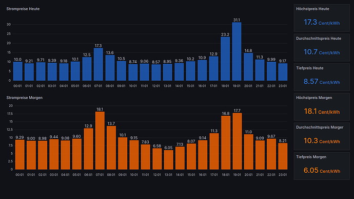

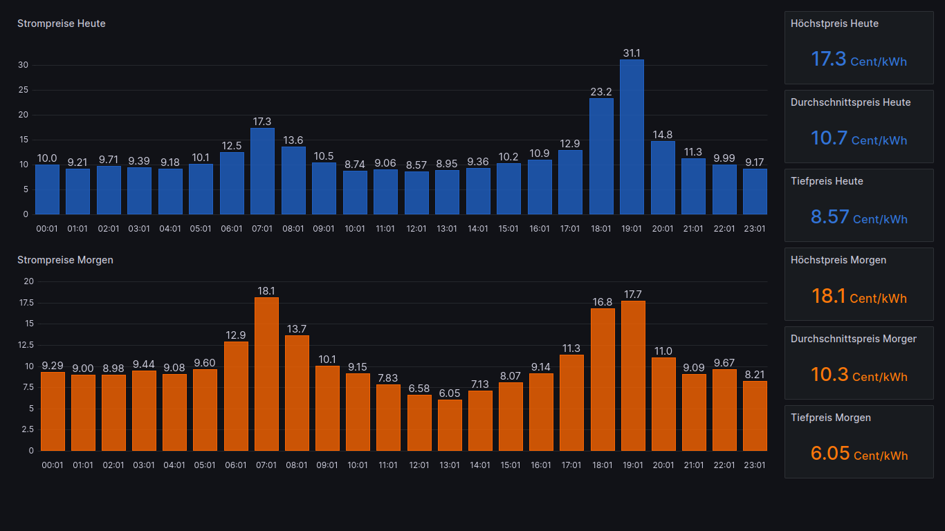

Hier z.B. was ich fĂŒr den Dynamischen Strompreis gemacht habe, da werden immer um 14:00 Uhr die neuen Daten geholt und angezeigt.

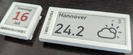

Projekt openepaperlink fĂŒr diese kleinen Teile:
gebraucht aus der Bucht!
Einen AP gebaut mit einem ESP32 S3 + ESP32 C6
mit der Firmware Yellow-AP
Und es funktioniert.
So werde als erstes den Stand meiner Zisterne in der Garage anzeigen.
(HACS Integration)

@Wolfi cooles Projekt. Das wĂ€re etwas schönes fĂŒr den Winter. Aktualisierung kommt dann vom esp32. Hast du dazu einen Link zu einem Projekt oder so?

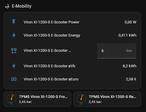

Bei mir kam am Donnerstag mein neuer E-Roller :grinning:
Viron XI-1200-S E-Scooter mit 20ah Akku (zweiter Akku ist bestellt)
Arbeitsweg ist eine Strecke 10km. Mal schauen => ist ja gerade ganz schön Kalt geworden :cold_sweat:
Am LadegerÀt befindet sich ein Refoss SmartPlugP11s mit neu erstellten Sensoren
  • Powersensor neu mit Wert „0“ wenn „unavailable“ (Plug ist ausgesteckt)
  • Energysensor vom neuen Powersensor
  • Nummer Helfer fĂŒr km Stand (hĂ€ndisch! da keine Smarte Anbindung/App)
  • Template Sensor fĂŒr ĂžVerbrauch [kWh] auf 100km
  • Template Sensor fĂŒr ĂžKosten [€] auf 100km
  • TPMS Sensoren fĂŒr den Reifendruck
Die Ăž Sensoren passen natĂŒrlich noch nicht da der Akku erst ein mal geladen wurde und der km Stand erst 5km ist :grinning:

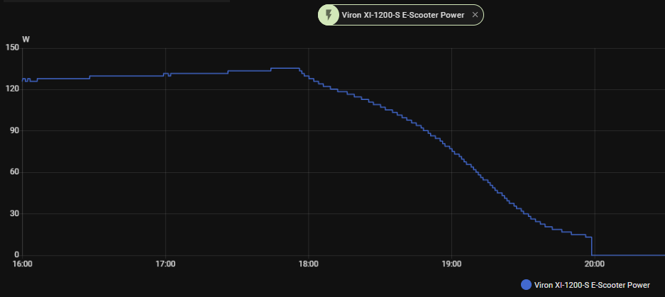

Die erste Ladekurve habe ich mir angesehen, sollte also gehen die Akkus nur auf ca. 80% zu laden wenn ich den Plug bei < xW aus zu schalten (gefĂŒhlt so bei <50W)

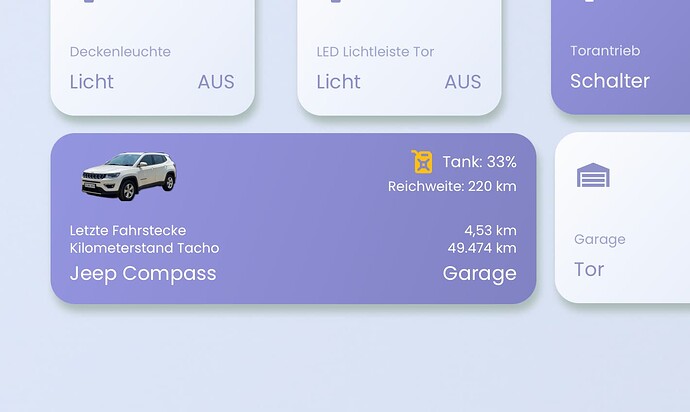

Hallo, nachdem ich mich jetzt fast 2 Monate mit der Umsetzung eines KilometerzĂ€hlers fĂŒr unser Auto (Jeep Compass 2018, ÜConnect funktioniert hier nicht mehr) herumgeschlagen habe und auch ChatGPT nur MĂŒll von sich gegeben hat, habe ich es endlich geschafft. Die Idee war einen ODOMeter zu bauen, der wenn ich mein IPhone an das CarPlay anschließe die gefahrenen KM zĂ€hlt und dann aufaddiert, sowie den ungefĂ€hren Spritverbrauch und die Reichweite erfasst. Der Knackpunkt war das IPhone, das nicht stĂ€ndig den aktuellen Standort ĂŒbermittelt hat. Nach ein paar Basteleien und stĂ€ndigem herumgefahre hat es dann schließlich irgendwann funktioniert :grinning_face_with_smiling_eyes:
Somit kann man jedes Auto, egal wie alt, smart machen. Sollte ich mir eigentlich patentieren lassen :victory_hand:
Die StandĂŒberwachung in der Garage habe ich mit einem Ultraschallsensor realisiert.
