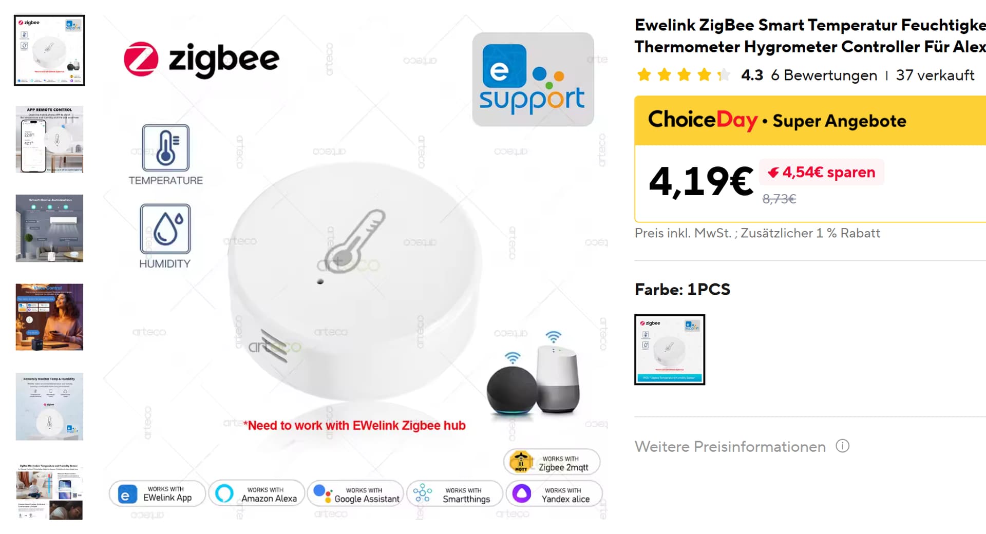

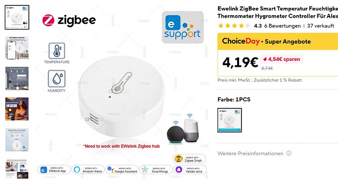

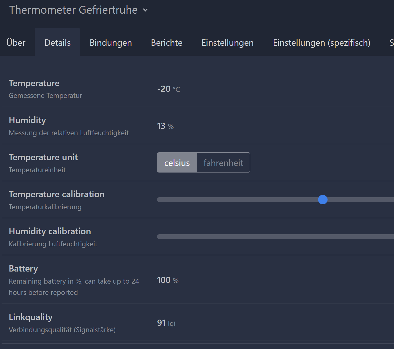

Hallo, was benutzt du dabei fĂŒr Sensoren?
Ich habe einen Sensor mit Display von Xiaomi im KĂŒhlschrank und bedingt durch die KĂ€lte saugt es mir die CR2032 leer. Im Gefrierschrank war das noch extremer, da war die Batterie in 14 Tagen leer.
Hast du da Erfahrungen und Tipps?

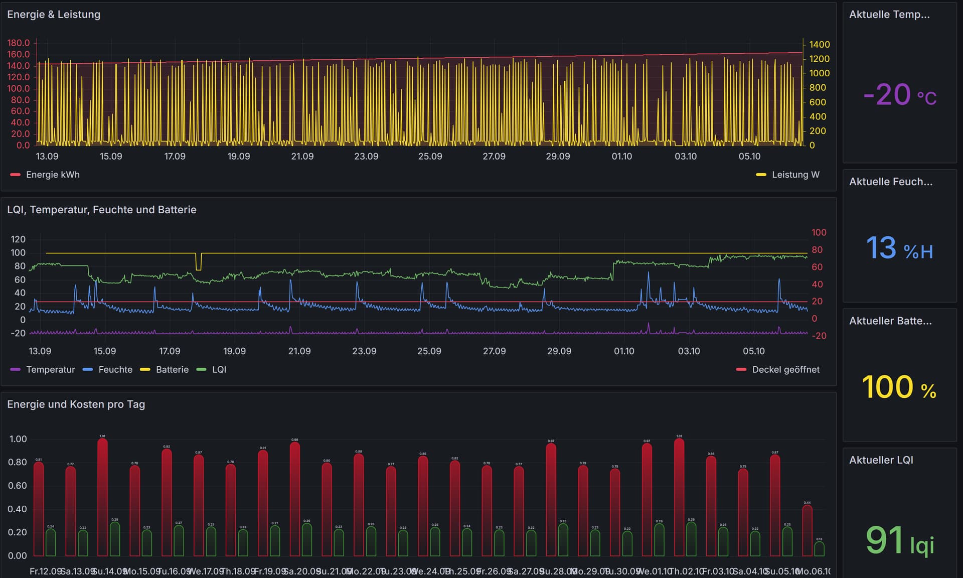

Da ist so einer am Rand, ĂŒber dem Gefriergut angebracht. Da wird es im „Worst Case“ am ehesten wĂ€rmer.
>> Link nach Ali
Der liegt schon seit MĂ€rz '25 in der KĂ€lte und die Batterie hat laut Z2M noch 100%.

Habe die selben wie @Schorsch und ist bei mir seit 11.08.25 im Gefrierschrank drin und der Batteriestand ist jetzt bei 78%

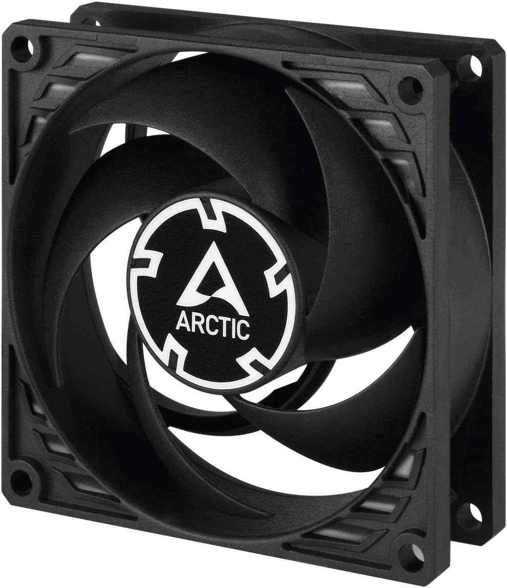

Welchen hast du da genommen? Wir haben 2 Heizkörper im offenen WZ, Deckenhlhe 3,50 da Split Level Haus..Die HK sind meiner Meinung nah zu klein dimensioniert. Max haben wir im WZ 22 Grad wenn ich die Therme nicht ballern lasse..Aber dafĂŒr bin ich zu geizig.:joy: daher die Frage, ob diese LĂŒfter das Ganze etwas erwĂ€rmen wĂŒrden..
1 „GefĂ€llt mir“
Diese sind sehr leise, besonders wenn man sie mit Unterspannung betreibt.
https://amzn.eu/d/c4kk9Ut
Man hört sie nur im Nahbereich und wenn es absolut still im Raum ist. Und selbst dann empfinde ich es nicht als störend.
Nachts wird die Temperatur sowieso abgesenkt, dann schalte ich sie per SmartPlug aus.
Außerdem sind sie sehr preiswert. Im 5er-Pack kosten sie 4,-€/StĂŒck.
Man kann natĂŒrlich auch viel mehr Geld ausgeben fĂŒr BeQuiet- oder Noctua LĂŒfter. Aber ob die dann noch leiser sind, möchte ich bei den Preisen nicht versuchen.
Unter einem Heizkörper habe ich jeweils 5 LĂŒfter verbaut.

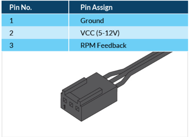

Dank Dir. Schaue ich mir mal an. Die hast du einfach mit Kabelbinder an die Heizung und dann alle verbunden? Bin elektrisch nicht so versiert. Wie werden die miteinander verbunden?
1 „GefĂ€llt mir“
Ja, einfach mit Kabelbinder unter dem Heizkörper befestigt.
Die Kabelbinder durch 2 diagonal gegenĂŒberliegende Löcher der LĂŒfter gezogen und durch die Konvektor-Rippen nach oben durch den Heizkörper und wieder zusammen gefĂŒgt.
Wenn dann die Abdeckung wieder auf dem Heizkörper ist, sieht man nichts mehr davon.
Bei meinen Heizkörpern passen die 80er LĂŒfter nicht in den Heizkörper.
Sie liegen demnach nur von unten auf und man kann sie etwas sehen, da die Ecken ca. 1cm ĂŒberstehen. Dort habe ich auch kleine Schrauben in die verbleibenden Befestigungslöcher der LĂŒfter geschraubt, dadurch wird ein Verdrehen verhindert.
Ich habe auch mal ĂŒberlegt 60er LĂŒfter zu nehmen.
Aber die sind bei gleicher Luftleistung wahrscheinlich viel lauter.

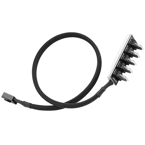

Der Anschluss ist 3-polig. Man braucht fĂŒr diesen Zweck aber nur 2 DrĂ€hte anschließen .Den Dritten (RPM Feedback) kann man offen lassen.

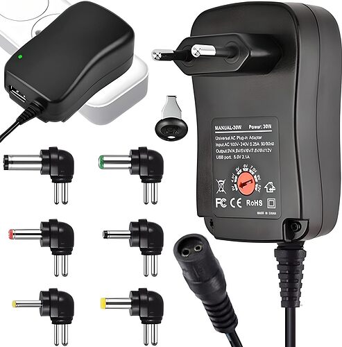

Die anderen (Ground & VCC) werden mit LĂŒster- oder Wago-Klemmen mit den anderen LĂŒftern und dem, im besten Fall verstellbaren Netzteil, verbunden.
Wenn du die DrĂ€hte an den LĂŒftern nicht abschneiden willst, kannst du auch sowas oder Ă€hnliches verwenden:
https://amzn.eu/d/0bnTYJ0
Als Netzteil habe ich dieses genommen:
https://amzn.eu/d/iqYPHRd
