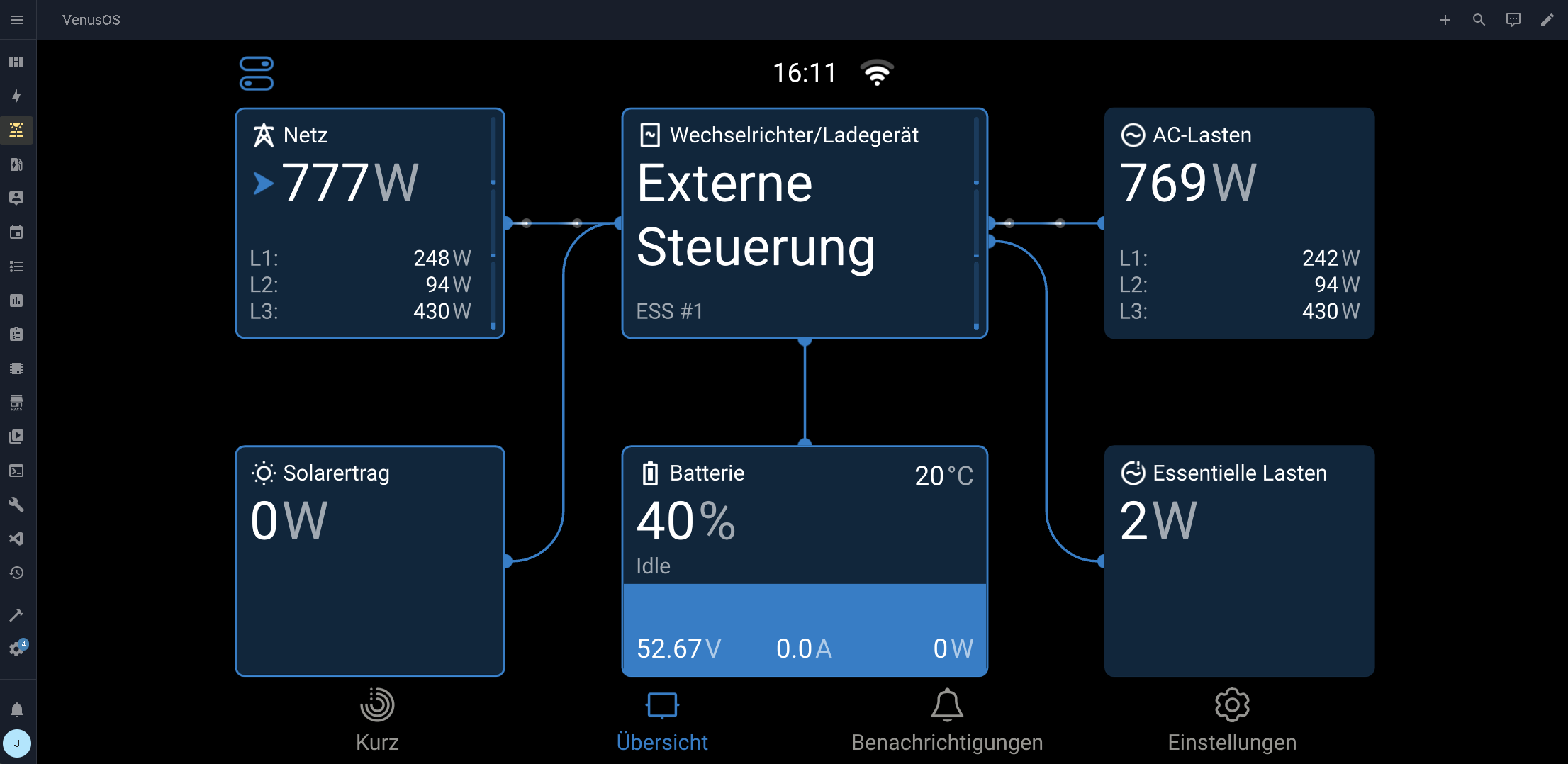

Ich hatte diese Woche ein wenig Hausspeicherprobleme, der SoC der beiden Batterien lag ziemlich weit auseinander (knapp 30%). Es lag aber wohl daran, dass sie einfach in letzter Zeit nicht mehr komplett aufgeladen wurden. Nach RĂŒcksprache und Hilfestellung von @mafe68 lĂ€uft nun wieder alles wie es soll. Ich werde ĂŒber den Winter den SoC auf ca. 60-70% einstellen, mehr kommt einfach nicht mehr ĂŒber Solar an Überschuss rein und dann sollte in Zukunft auch das beschriebene Problem nicht mehr auftauchen.

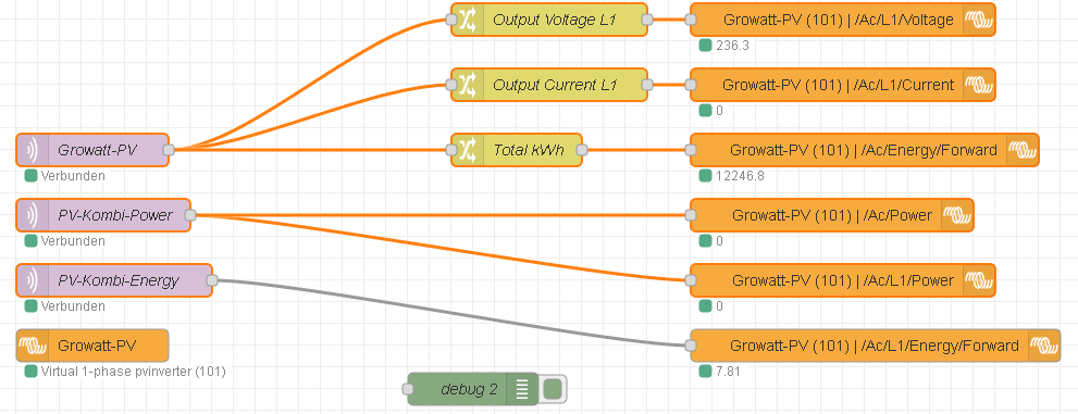

Habe heute noch meinen Flow in NR fĂŒr Solar angepasst, um die komplette Solarpower abzubilden.
Über eine Automatisierung in HA sende ich die Power und Energy Werte von meinen Solar_kombiniert-Sensoren an den MQTT Broker und im VenusOS kann ich die dann abgreifen. So habe ich jetzt im VenusOS und natĂŒrlich auch im VRM Portal die korrekte Anzeige fĂŒr die Solarproduktion und nicht nur die Hauptanlage abgebildet.
alias: Solar Kombi Power Energy an MQTT fĂŒr VenusOS
description: "W und kwh aller Solaranalgen und sendet sie an MQTT "
  - entity_id:
      - sensor.total_solar_power_kombiniert
    trigger: state
conditions:
  - condition: time
    after: "06:00:00"
    before: "21:00:00"
  - data:
      topic: energy/solarkombi/pvpower
      payload: "{{ states('sensor.total_solar_power_kombiniert') }}"
      retain: true
    action: mqtt.publish
  - data:
      topic: energy/solarkombi/pvenergy
      payload: "{{ states('sensor.erzeugzung_taglich_kombination_solaranlagen') }}"
      retain: true
mode: single
In HA habe ich noch ein Website-Dashboard angelegt und kann nun auch das VenusOS bzw. die OberflÀche direkt in HA einsehen und steuern.

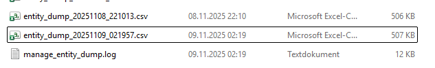

In der letzten Woche hatten wir den Export aller EntitĂ€ten als CSV ĂŒber die Button Card als Thema.
ich wollte den Export regelmĂ€ĂŸig haben, und bin tatsĂ€chlich zu einer Lösung gekommen, die ich ins Wiki gestellt habe.
Ich hoffe, dass es einigen hilft. Und bin natĂŒrlich auf Verbesserungen und Hinweise gespannt.
