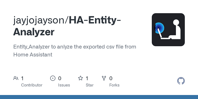

Hier könnt ihr das Tool bei mir im github herunterladen:

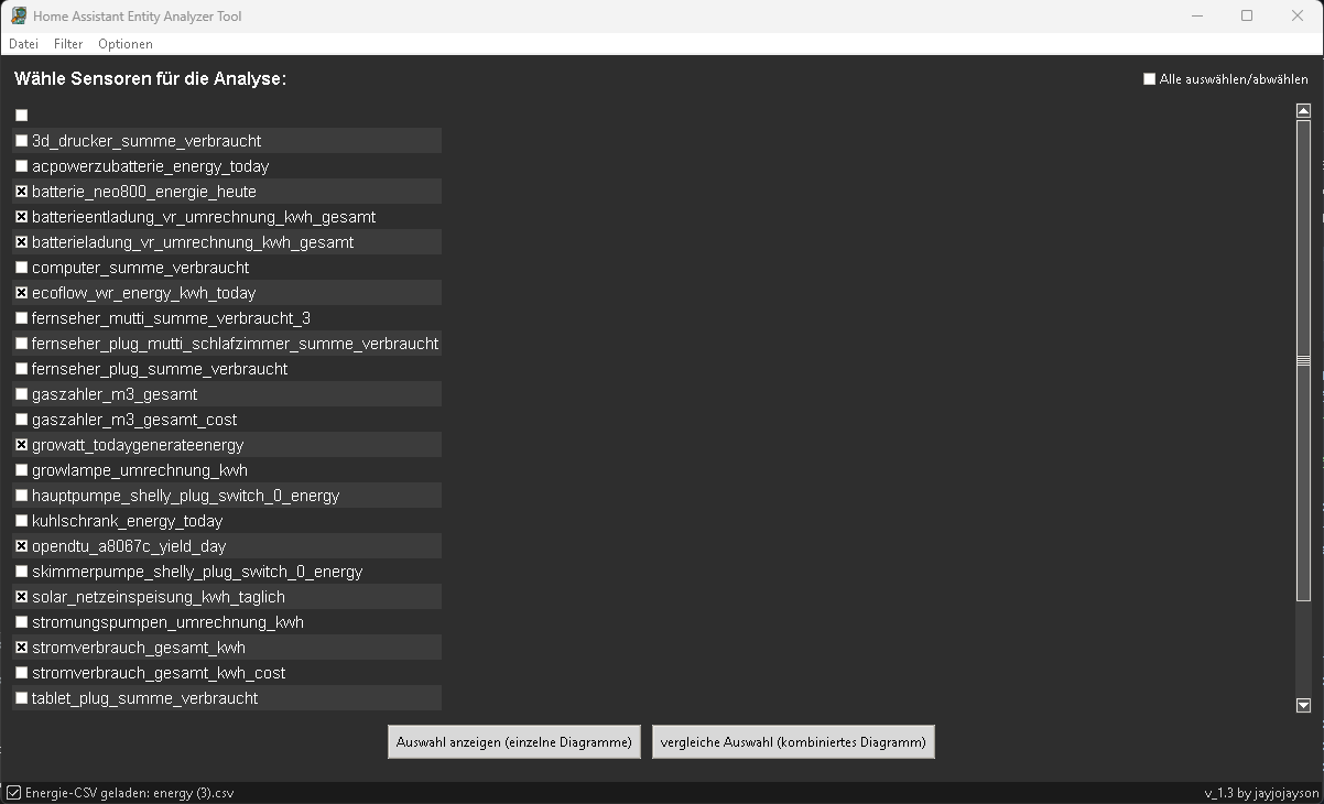

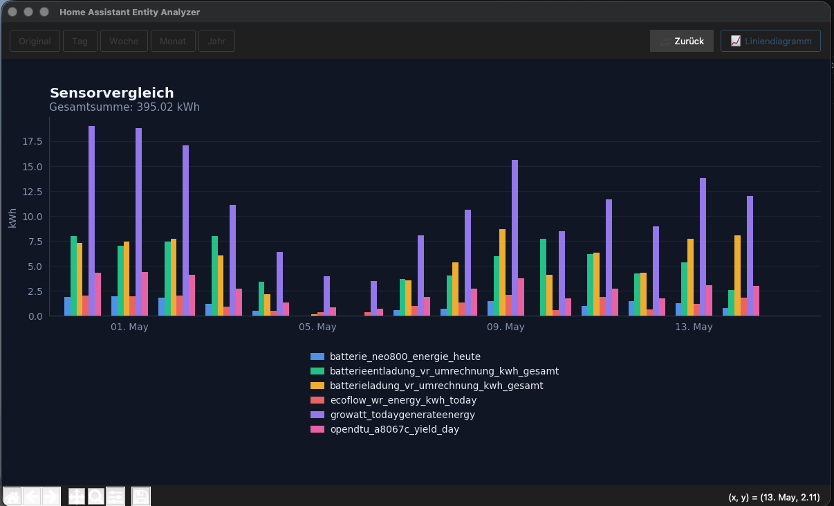

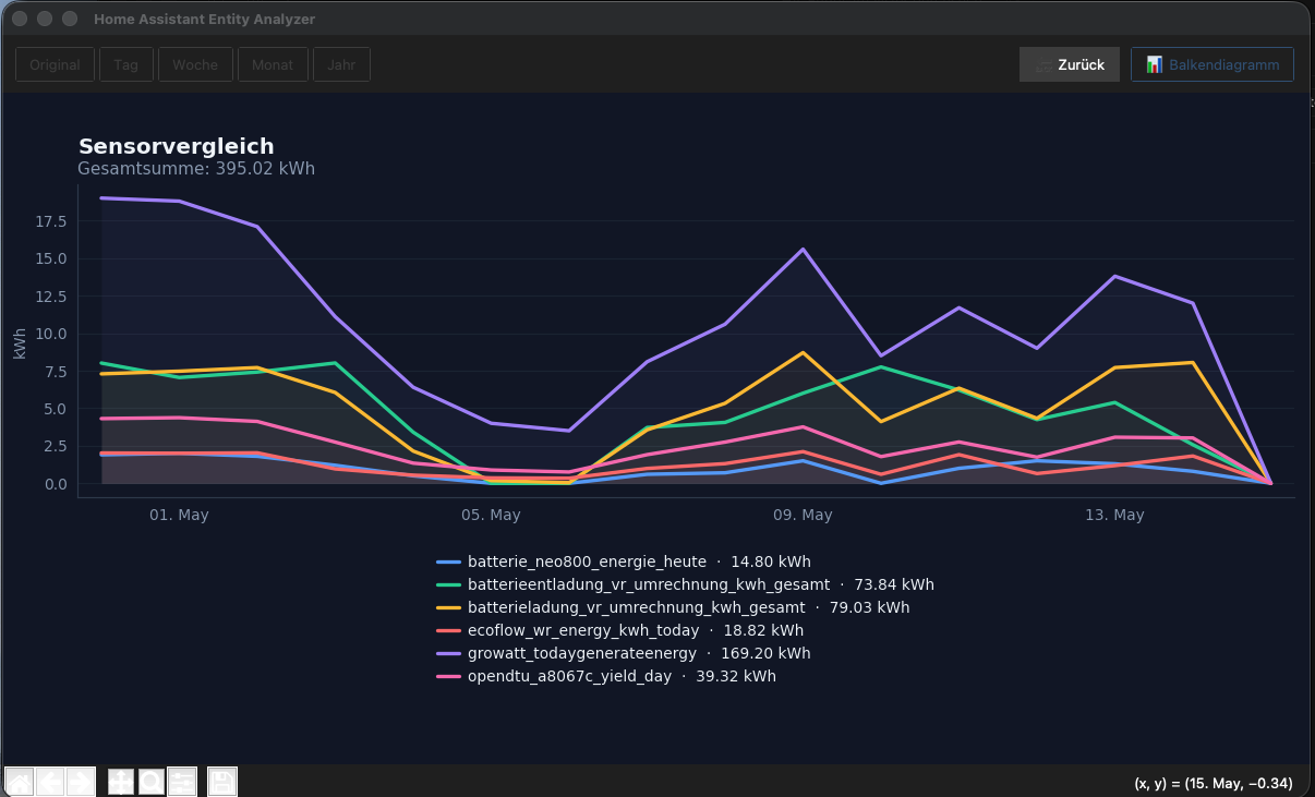

Nun könnt ihr den Entity_Analyzer öffnen und eure csv-Datei auswählen. Die Oberfläche bietet ein paar Möglichkeiten eure Entitäten zu sichten. Nach dem öffnen seht ihr unten links die Anzahl der Entitäten!

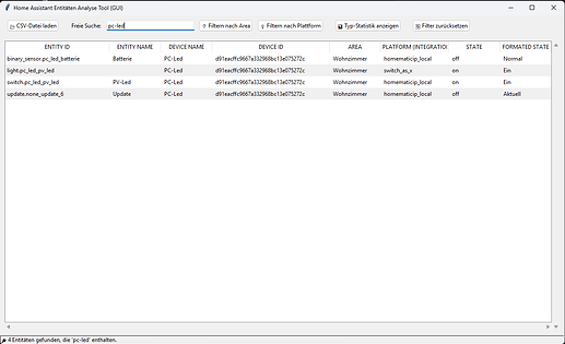

  1. Jetzt könnt ihr beispielsweise nach gewünschten Entitäten suchen:
    Über die Spaltennamen kann beim auswählen eine aufsteigende oder absteigende Sortierung erfolgen.

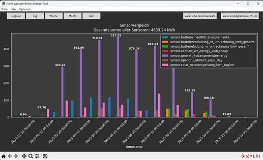

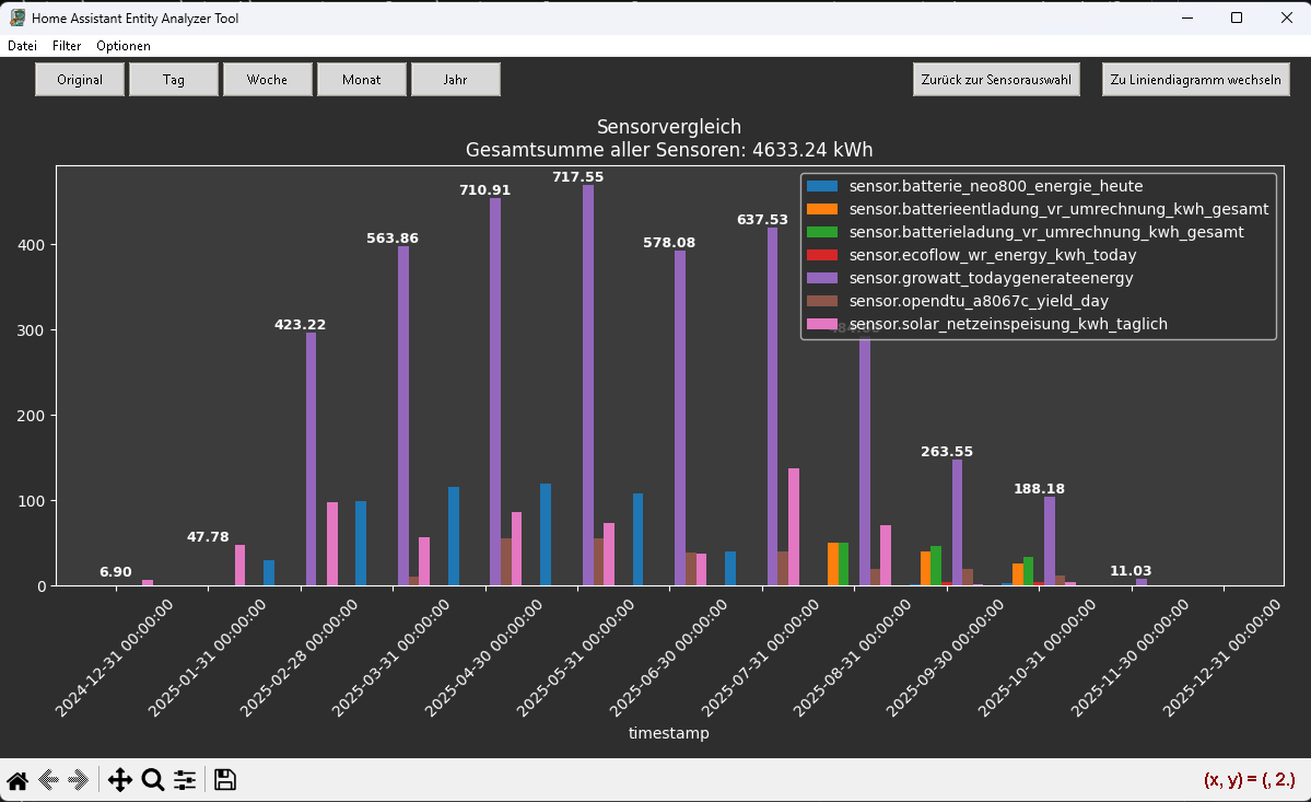

  1. Die Entitätsstatistik abrufen und sehen wie viele Lichter oder Schalter ihr habt usw.:
  1. Oder ihr könnt nach Area also Bereichen bzw. nach Platform und somit Integrationen filtern.
  1. Ihr könnt jetzt auch eure exportierte energy.csv mit dem Tool anschauen und analysieren.

Am Wochenende habe ich ein wenig das Entity-Analyzer-Tool für die csv überarbeitet. Hat jetzt eine ordentliche Menüleiste bekommen, csv-files können nun auch exportiert werden, die Suche ist wesentlich schneller und in der GUI ist neben einem dark/light modus die Möglichkeit gegeben das Programmfenster im Vordergrund zu halten. Die neue Version findet ihr unter Releases im Github von mir.
App-Features:
  • :page_facing_up: simple Entities Tool to analyze your csv-file
  • ↔️ import and export csv file
  • :magnifying_glass_tilted_left: free entity search
  • :bookmark: area & platform filter
  • :bar_chart: entities statistic
Gui-Features
  • works on win, (macos & linux in Arbeit)
  • dark/lite mode
  • app on top (keep in foreground)
Danke an @MarzyHA für die Erstellung der build.yml in github. Richtig cool, kannte ich vorher noch nicht und so wird die exe direkt in github gebaut, sobald ich eine neue Version veröffentliche. Muss also nicht mehr manuell die exe erstellen, passiert automatisch im Hintergrund. Außerdem wird die Datei so auch direkt im Release als Download angeboten.
Zusammen sind wir ein starkes Team. :partying_face:

Ich habe gestern Abend an der neuen Version 1.3 weitergebaut, zwecks der neuen Export Funktion im Energiedashboard von HA. Das Analyzer Tool unterscheidet jetzt ob eine Entitäten-csv oder eine energy-csv geladen wird. Bei Energie nimmt es dann die Daten aus der csv zur Grundlage und errechnet daraus die Liniendiagramme. Das geht mit import matplotlib.pyplot erstaunlich gut. Auf Grund der vielen Daten dauert es aber immer einen Moment bis er die Darstellung komplett geladen hat (teste immer mit Monats-csv oder Jahres-csv). Da wüsste ich aktuell nicht wie man das groß beschleunigen könnte.
So schaut es aus, man kann sich auf jeden Fall einen sehr guten Überblick verschaffen ohne extra Diagramme anlegen zu müssen.
Umschaltung auf Balkenansicht klappt auch, aber mit leichten Einschränkungen.
Hi, v_1.3 ist online, wer mag kann sich das Tool herunterladen. Es besteht jetzt wie bereits beschrieben, die Möglichkeit eure exportierte energy.csv aus HA zu betrachten. Ihr könnt damit einzelne Energysenoren auswählen, vergleichen oder einzeln betrachten.
Für die Betrachtung der normalen Export-List der Entitäten aus HA ist ein neuer Filter Manufacturer dazugekommen. Gibt also ein paar Neuerungen. Das Tool kann nun auch endlich für win, mac oder Linux installiert werden, entsprechende Files stehen im Download bereit.
