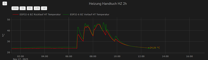

Heute kam mein neues Aqara Thermostat W600 für meinen Handtuchhalter (einziger hier, sonst ist überall FB HZ)
Schön das das Kalibrieren ging, im Gegensatz zu den Shelly BLU TRV! (minimal schwergängiges HZ Ventil)
Matter sowie Zigbee direkt über den Aqara M3 sowie über HA mit Z2M
Aber: alle haben gemeinsam ein kleines Problem => keiner liefert ein eindeutigen Heizen (leider auch keine Ventilposition)
Wenn das Thermostat auf AUS steht wird trotzdem die Temperaturanwahl verwendet!
Kenne ich bei der Thermostat Funktion von HA sowie von Shelly so nicht
Also auf die schnelle ein Template Binary Sensor in HA angelegt
{% if state_attr('climate.thermostat_handtuchhalter_w600', 'current_temperature')|float(0) < state_attr('climate.thermostat_handtuchhalter_w600', 'temperature')|float(0) %}
on
{% else %}
off
{% endif %}
der tuts auch, oder ich mache ein neues Thermostat in HA
und, das Ventil schließt auch wirklich :v:
wird ja alles überwacht hier

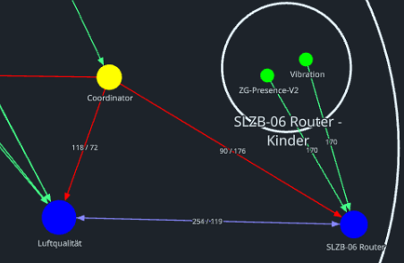

Ich habe mal meinen „alten“ SLZB-06 als Router konfiguriert
der Meros Siren liegt direkt neben dem SLZB-06
muss ich jetzt ein neues bzw. vorhandenes Gerät an diesem koppeln? oder läuft das irgendwann automatisch?

@Dreckfresse kann ich dir nicht beantworten. Bei meinem Netzwerk muss ich auch immer wieder feststellen, dass Geräte sich eigentlich mit näher liegenden verbinden könnten, es aber doch mit weiter entfernten tun.
habe ich jetzt selber heraus gefunden, natürlich müssen sie neu gekoppelt werden
der Router ist jetzt unten im Wohnzimmer (andere Ecke vom Router Luftqualität) somit hat er jetzt einen sehr guten LQI zum Präsenzsensor in einem Stahl Gartenhaus

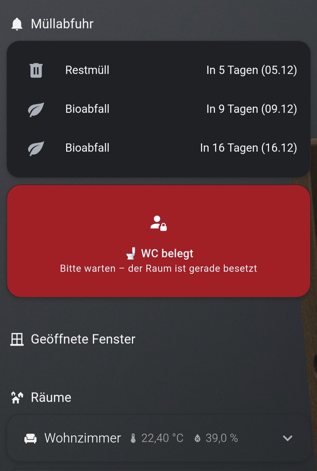

Da sich die Tür der Gästetoilette nicht abschließen lässt, da die aktuell zu kaufenden Türschlösser leider nicht mit meinem Altbau Türrahmen passen, habe ich den WAF freien Tag gestern genutzt und habe die Gästetoilette smart gemacht.
Ein Sonoff ZBMINIR2 dient hier jetzt zur Steuerung des Lichts und als Repeater.
Ein Präsenzsensor ZG-204ZM gibt das Einschalten des Lichts frei.
Gleichzeitig aktiviert dieser einen Besetz-Button auf dem Dashboard.
Dazu noch einen Fenstersensor und Sensor zur Temperaturaufzeichnung.
Jetzt hoffe ich noch, dass am Cyber Monday die entsprechenden Tablets günstig zu bekommen sind, so dass jeder im Wohn-/Esszimmer sehen kann, dass das WC besetzt ist
Den Stick gibt’s wohl gerade beim Chinamann günstig. Überlege, mir auch einen zu holen allerdings bin ich mir noch nicht sicher, ob ich das brauche..Zigbee und WLAN sind so meine Netze. Thread belastet doch WÖLAn ebenso oder?
Mhh, das scheint aber noch nicht so eine ideale Lösung zu sein, oder? Ich stelle mir das nicht gerade praktisch vor, wenn man auf einem Tablet erst checken muss, ob das Badezimmer frei ist..
Es kommt darauf an, wie oft das WC genutzt wird, aber evtl wäre eine kleine Signalleuchte am Eingang oder ein E-Paper Display hier nützlich.

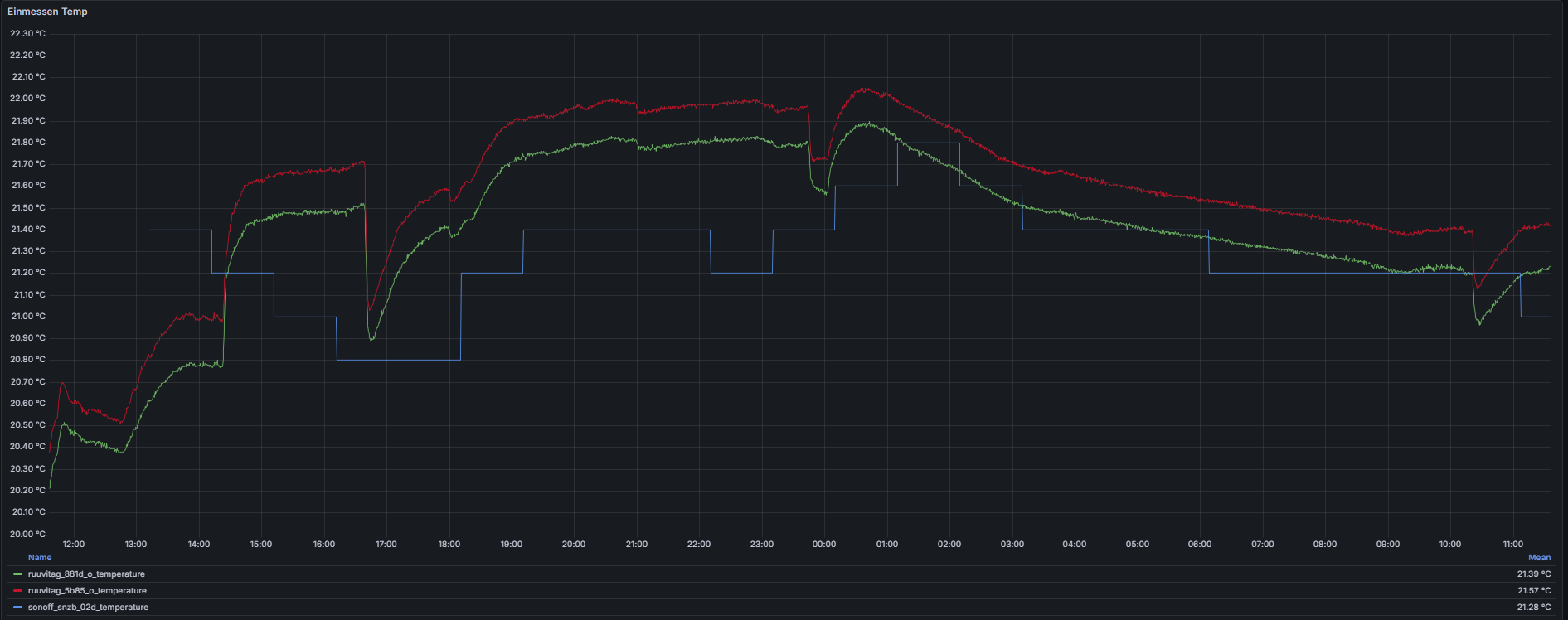

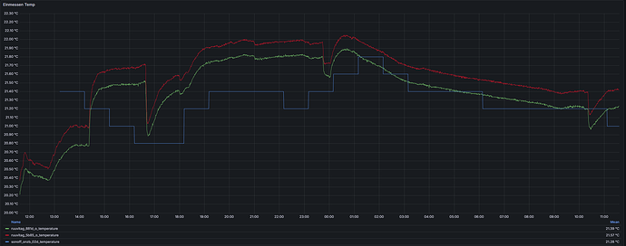

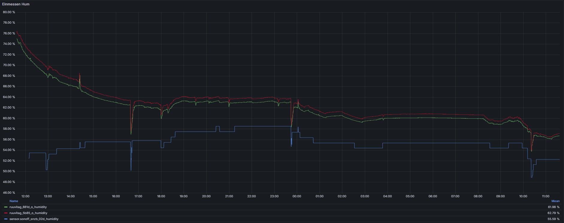

Gestern noch einen Sonoff SNZB-02D (Zigbee) eingebunden
das ist mein erstes Zigbee Hygrometer, bisher nur Wlan oder Bluetooth Geräte
Nachteil der Bluetooth Hygrometer ist das ein offset der Werte zwar (meist) möglich ist zum Einmessen => aber an HA immer nur die Rohdaten übermittelt werden!!
also musste ich immer eigene Sensor erstellen zum Abgleichen
der Sonoff SNZB-02D mit Z2M hat das ja integriert :v:
Werte sehen erst einmal plausible aus, gegengemessen gegen meine Referenz „RuuviTag Pro“ (ist natürlich eine eigene Klasse für sich)
Jetzt lasse ich sie min 1Woche beisammen und passe den Sonoff SNZB-02D an

Mh das Tablet soll, auch zur Steuerung des restlichen Dashboard, neben die Tür zum Flur, der dann Gäste WC usw. andient.
Signalleuchte ließe sich nur batteriebetrieben realisieren, oder über den Austausch des Eltako im Schaltschrank für meine Kreuzschaltung im Flur und dann eine smarte Leuchte in der Fassung direkt vor dem WC.
