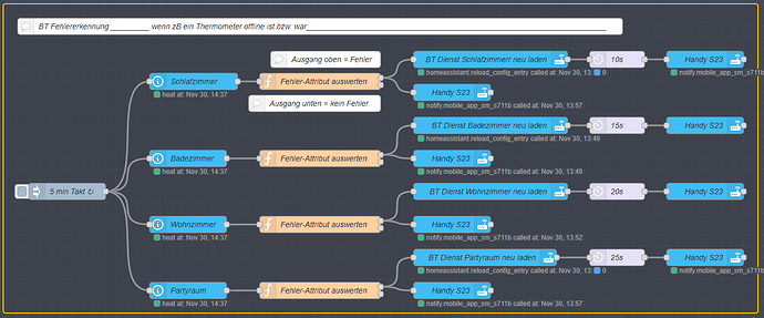

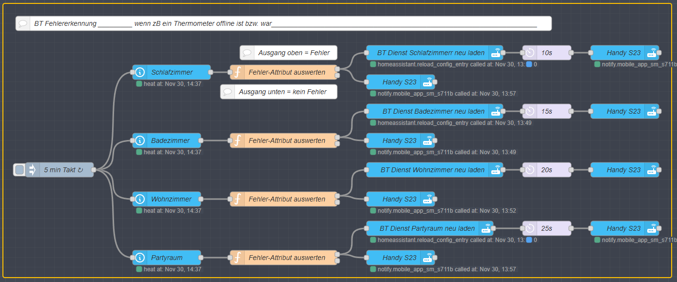

Better Thermostat lÀuft ganz gut - wenn man etwas drumherum programmiert.
  • wenn zB. ein Thermometer kurz offline ist, was bei mir passiert, wenn Z2M neu startet, erholt sich BT nur sehr zögerlich oder gar nicht von dem „Schock“.
  • Dazu habe ich in Node-RED einen Flow erstellt, welcher von der Climate-EntitĂ€t das Fehler-Attribut auswertet und den Dienst neu startet.

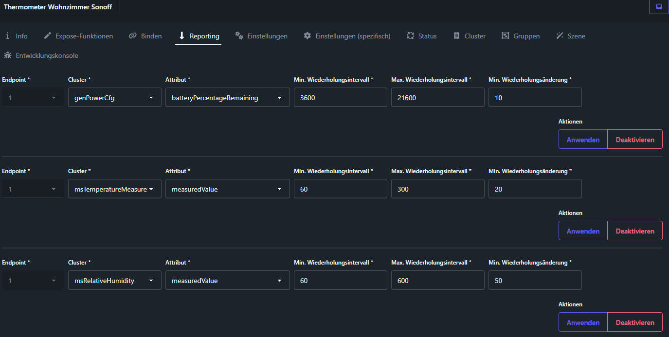

Was sich im Sinne einer schnelleren Reaktion auch bewÀhrt hat, ist die Einstellung des Reporting der Thermometer in Z2M.

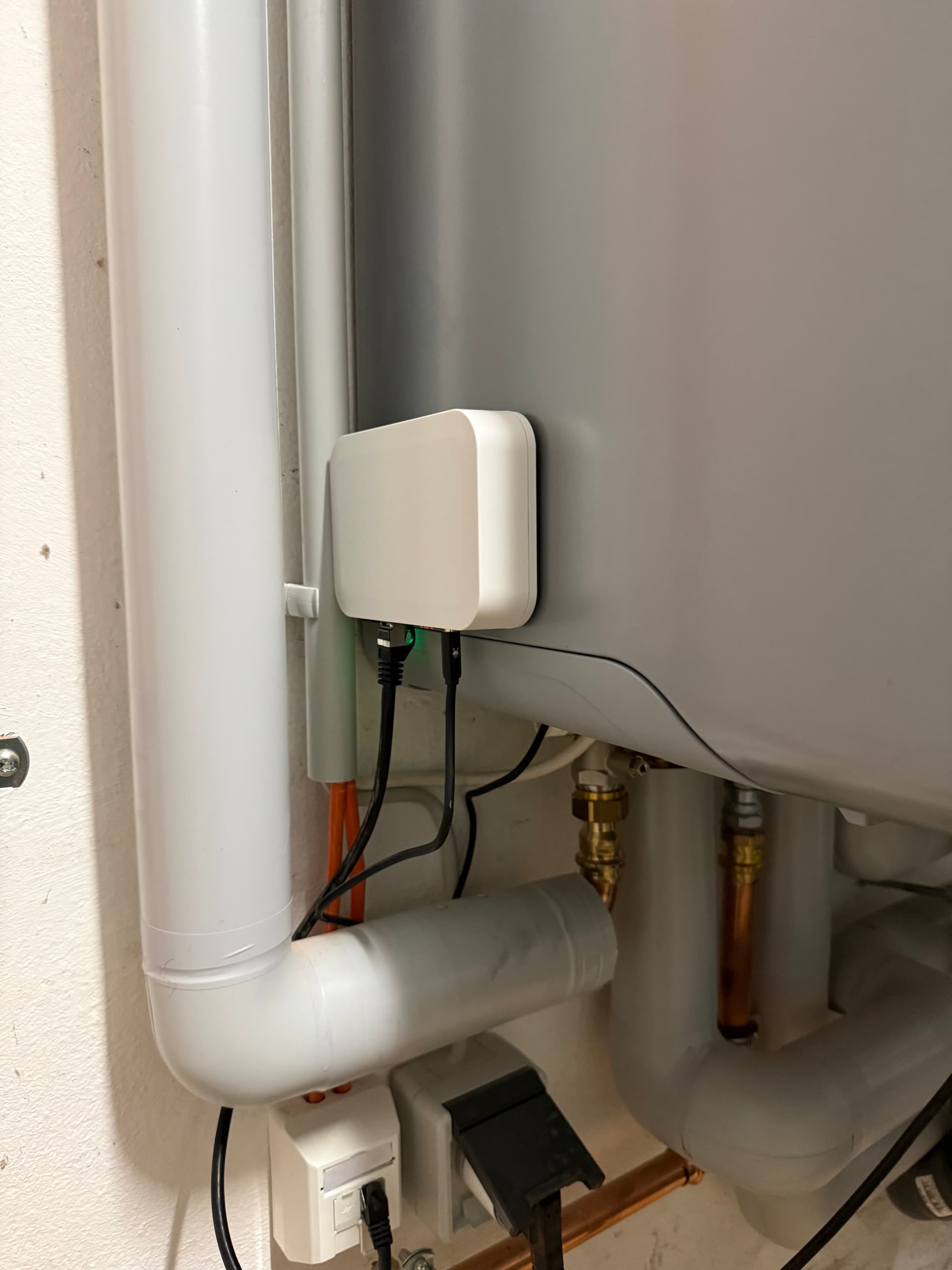

Das EMS von BBQKees ist verbaut und liefert Werte. Magnete hinten angeklebt und ab an den Kessel.
Viel zum Verbessern von den Einstellungen gibt es nicht mehr. Aber jetzt kann man Heizkurve vom PC oder Smartphone, Tablet mal schnell etwas anpassen.
