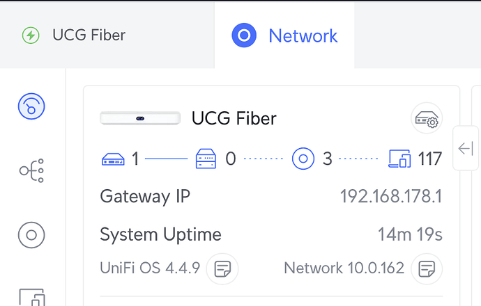

Mein Umstieg von der AVM FRITZ!Box 5590 Fiber zum UniFi Cloud Gateway Fiber ist abgeschlossen.
