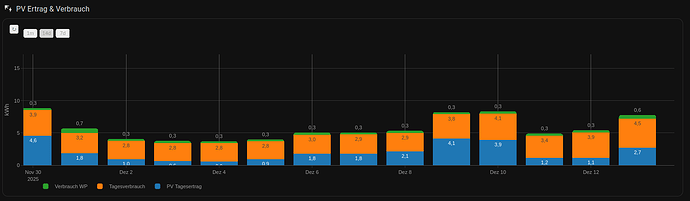

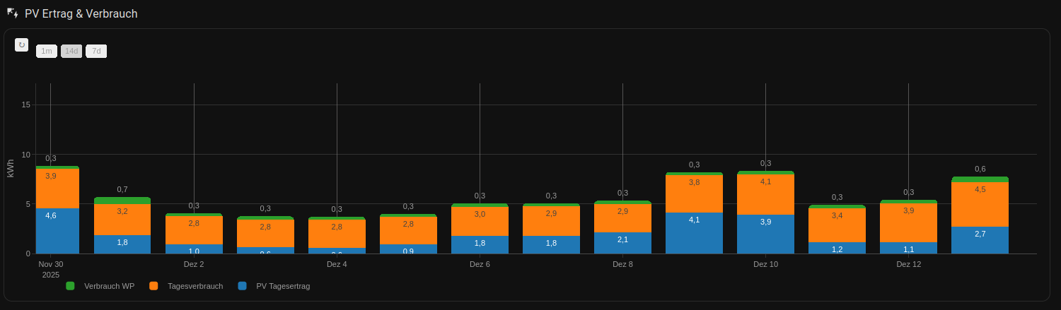

Habe gearde mir eine Grafik erstellt von dem täglichen Verbrauch und dem PV Ertrag! Wie kann man den die Balken nebeneinander machen statt das sie übereinander sind?
Hier auch noch der Code dazu:

Ändere mal den barrnode in deinem code von stack zur group, dann sollten die Balken nebeneinander angezeigt werden.
Super danke das war es, wenn man weiß wo man suchen muss, ist es um vieles einfacher und für die Zukunft weiß ich es! :wink:
