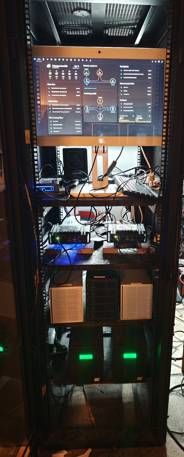

Leise ist immer gut… aber es gibt meist ein Bauteil (in den neueren miniPCs oder Nuc) das ohne aktive Kühlung einfach zu heiß wird, die Nvme.
Ich habe in den letzten Wochen mein komplettes HomeLab auf miniPC und NUC umgestellt und alle sind mit Nvmes ausgerüstet, diese würden weit über 70°C Warm, also stehen die auf „Lüfter“ damit die Nvmes gekühlt werden.
Ich würde dir zu einem N150 raten, der N100 hat ein bissen wenig Power :slight_smile:
Solche Geräte würde ich immer nur mit aktiver Kühlung nehmen, wenn die 24/7 laufen.
Meisten stehens die im Serverrack, Abstellraum, Keller oder sonst wo, da stört der Lüfter niemand, in der Regel sind die ja eh geregelt.
Ich hab einen MiniPC mit passivere Kühlung wo meine Firewall drauf läuft, der wird mir gerade in den Sommermonaten viel zu warm, daher hat der zwei Thermostat gesteuert Lüfter oben drauf, die bei 35°C Kühlkörpertemperatur anlaufen.
Richtig :slight_smile:
von den gesamt 4 miniPCs ist nur einer passiv Gekühlt, also jetzt nicht mehr weil der auch auf einem Lüfter steht, aber die aktive Kühlung zielt (bei meinen) ehr auf die Kühlung der CPU ab, die Nvmes bekommen für meinen geschmack einfach viel zu wenig kühle Luft zugeführt, darum stehen die alle auf einem Lüfter.
Selbst der GMKtec Mini PC N150 NAS G9 der mein Desktop PC ersetzt hat (4 Nvmes) steh auf einem Lüfter, damit habe ich aber gerechnet.
Zumal die zwei MiniPC mit Proxmox und Unraid per 10GB Nic verbunden sind, auch die Nics erzeugen einiges an Abwärme, ohne Luft von unten wäre mir das zu „Gefährlich“ :slight_smile:

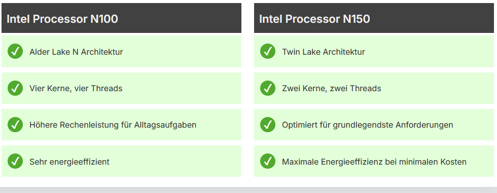

Das kann ich mir kam vorstellen. Der N150 ist günstiger, aber rein an Kernen hat der N100 mehr.

Das stimmt nicht.
Schau mal auf dem offiziellen Datenblatt des N150: https://www.intel.de/content/www/de/de/products/sku/241636/intel-processor-n150-6m-cache-up-to-3-60-ghz/specifications.html
Beide haben 4 Kerne :slight_smile:
Hier kannst du auch den offiziellen Vergleich auf der Intel-Website anschauen: https://www.intel.de/content/www/de/de/products/compare.html?productIds=231803,241636
Da sieht man das der N150 dem 100er schon überlegen ist. Er hat bei den meisten Punkten etwas mehr Leistung/ ist besser. Der N150 ist auch ziemlich neu.
