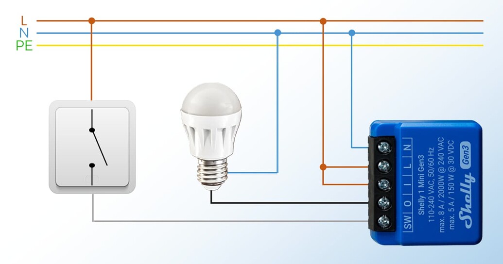

Der Shelly hängt allerdings am Schalter und der Schalter selbst ist nicht smart.
am SW Eingang? dann geht es doch
oder kurze Zeichnung
ja der hängt am Shelly!

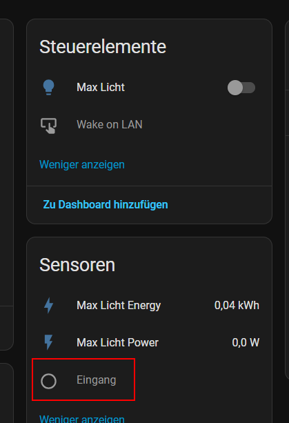

Diese Entität vom Shelly in HA aktivieren
Dann diese Entität für die neue Automation (wie oben beschrieben)

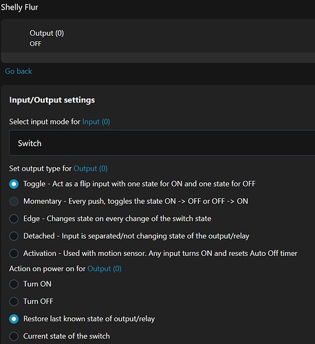

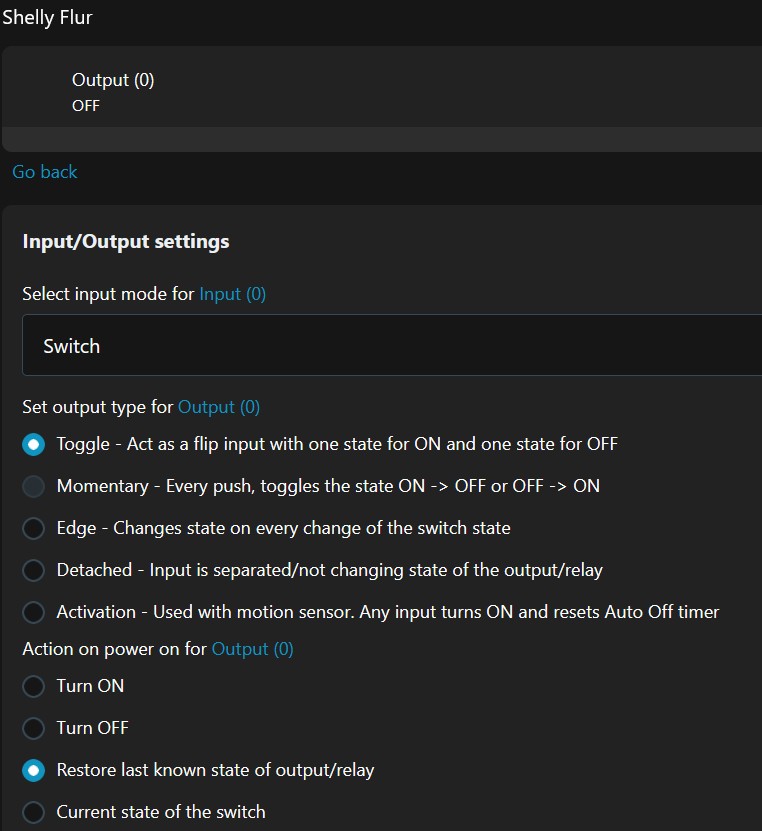

Dann verwende nicht toggle sondern definierten Status für on und off
Du hast also am SW Eingang den Schalter und den BWM
Shelly mal umstellen auf detached Mode (im Shelly) das sollte funktionieren
Danke, aber da wird es noch schlimmer die Angelegenheit.
Schalter ein, aus für Dauerlicht ist okay. alles andere geht ja über die Verzögerungen aus.
Habe ich ja schon gefragt :nerd_face:

Anschlussplan:

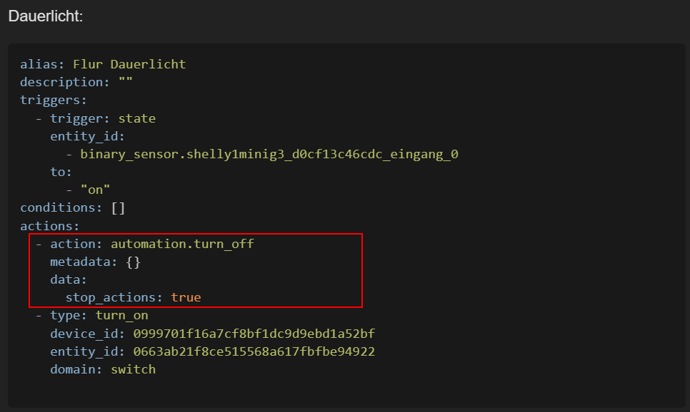

Dauerlicht:
alias: Flur Dauerlicht
description: ""
  - trigger: state
    entity_id:
      - binary_sensor.shelly1minig3_d0cf13c46cdc_eingang_0
    to:
      - "on"
conditions: []
  - action: automation.turn_off
    metadata: {}
      stop_actions: true
  - type: turn_on
    device_id: 0999701f16a7cf8bf1dc9d9ebd1a52bf
    entity_id: 0663ab21f8ce515568a617fbfbe94922
    domain: switch

Einstellungen Shelly:

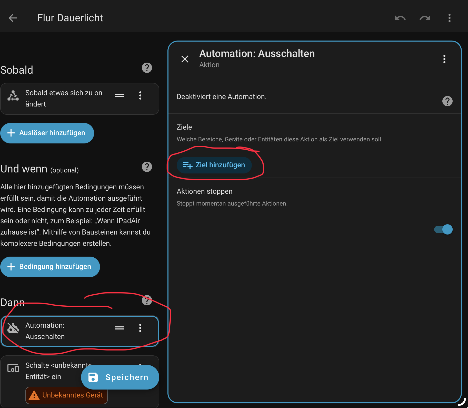

Hier fehlt doch beide targets :wink:
um die beiden anderen Automationen zu stoppen
metadata: {}
target:
  entity_id: XXXXXXXXXXXXXXXX
  stop_actions: true
natürlich musst du sie auch wieder an schalten
Ohje. Glaub, dass überschreitet meinen Wissensstand für HA. :smiling_face_with_tear:
Beende den Yaml Mode
Und dann siehst du doch gleich die Auswahl von Automationen:
(Dein Code!)

Keine ahnung ob es richtig ist.
Dann starte doch diese Automation und schau nach ob die anderen beiden aus sind :grin:
