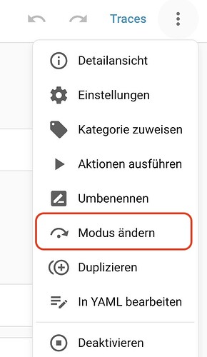

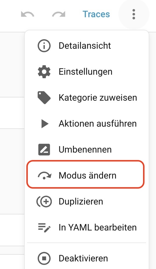

Hallo, nur so nebenbei. Du hast den Modus “single” (“einzeln”) bei deinem Licht an per Bewegungsmelder. Das heisst die Automation läuft erstmal durch, egal ob in der zwischenzeit der Bewegungsmelder neu auslöst.
Du kannst den Modus auf “neu starten” umstellen. Die Automation wird dann bei weiterer Bewegungserkennung gestoppt und neu gestartet.
Das Licht bleibt solange an, wie eine neue Bewegung innerhalb des gesetzten Timers erkannt wird. Der Timer/Delay startet neu.

So, habe jetzt den Modus auf “neu starten” umgestellt, aber er schaltet das Licht aus.
Verstehe nicht wirklich den Ablauf.

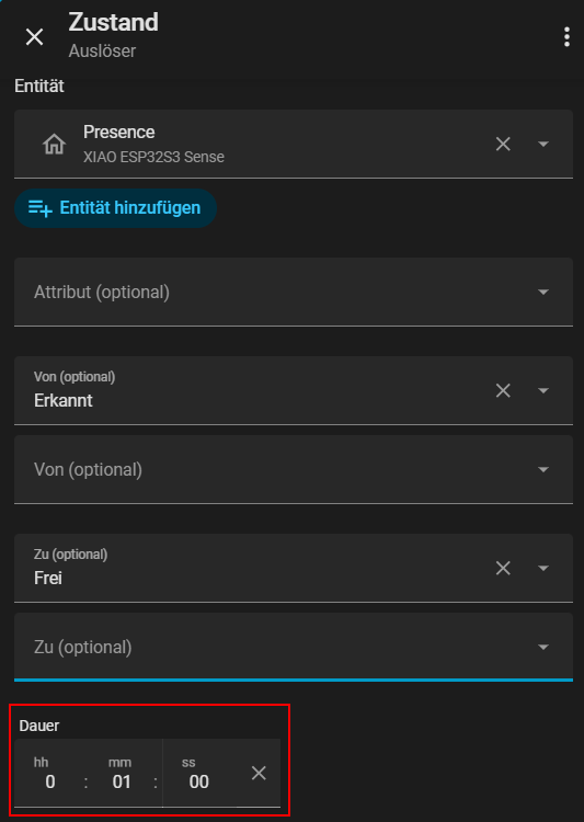

Ich habe es jetzt über Bedingung/Zustand mit weiteren Verzögerungen gelöst.
2. Automation, wenn keine Bewegung erkannt, Licht gleich aus.
