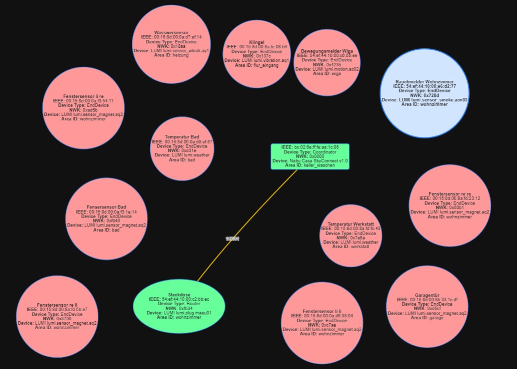

Heute passierte es wieder aber es gab keine Kanalüberschneidung. Ich habe alles probiert. Der Sky Connect funktioniert, da ich einige Geräte neu angelernt habe, was einwandfrei funktionierte. Jedoch verschwanden die Geräte irgendwann erneut.
Skyconnect war an USB 2 an einem Verlängerungskabel.
Es sind alles Aqara Geräte die mehrere Monate alle einwandfrei funktionierten.

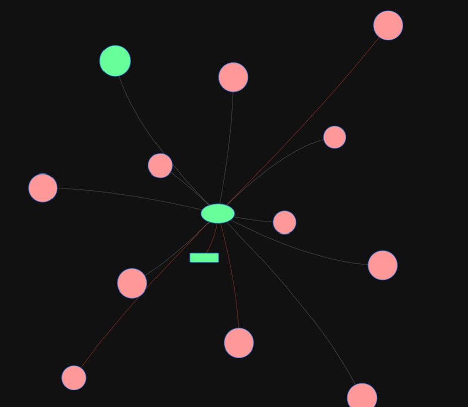

Ein Repeater (Steckdose) ist im Einsatz. Habe den Repeater auch schon rausgenommen, habe aber da auch keine Änderung der Topologie gesehen, was doch bei einem Mesh passieren müsste oder?

Du müsstest innerhalb von 30 Minuten eine Änderung in der Topologie sehen.
Nutzt du ZHA oder Z2M?

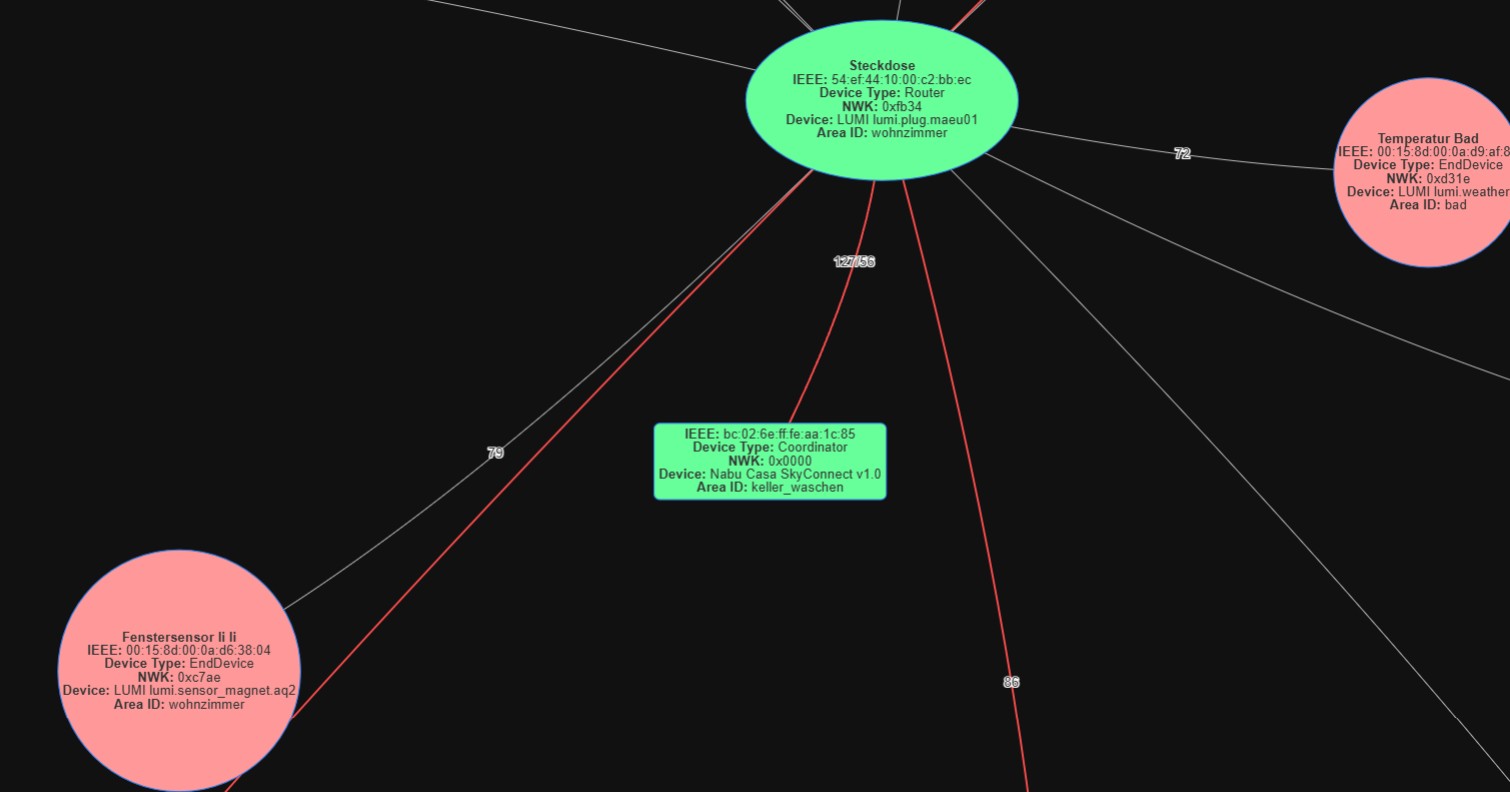

ich nutze ZHA. Ich habe eine Repeater, also mit dem Stick 2 Quellen zum Signal verbreiten. Ansonsten sind 12 Batteriegeräte im Netz. Funktionierte auch Monate einwandfrei. Habe Gerade mal die Steckdose neu angelernt.
Mittlerweile habe ich nicht mal mehr Verbindungslinien in der Übersicht.
Komischerweise war das am weitesten entfernte Gerät immer sehr lange im Netz. Ich hatte vorher auch nie temporär schlechte Signale. Die Geräte die relativ nach an der Quelle liegen sind meistens früh weg. Ich rede hier von Luftlinie 4-6 m in einem Raum. Ich kann mir nicht vorstellen das es an der Signalstärke liegen soll.

Alle Geräte sind tot bis auf den Skyconnect und die Steckdose, diese hatte ich ja gestern Abend wieder ins Netz gebracht.
Heute Morgen habe ich alle Batteriegeräte neu angelernt. Ihr wisst selber wieviel Arbeit das sein kann, je nachdem wie man sie eingebaut und vielleicht auch „zweckentfremdet“ hat. :joy: Der Erschütterungsmeder ist bei mir in alten Klingelgong eingebaut, den ich dann erst zerflücken musste :sunglasses:
Meine Wlan Kanäle bleiben erstmal fest. Der Skyconnect sitzt im Keller aus Beton, ich denke das fremde Wlannetze den nicht erreichen. Die Steckdose sitzt im Erdgeschoß. Meine Fritzbox zeigt mir sehr wohl ein anderes Wlan vom Nachbarn an, jedoch auf einem anderen Kanal (11)
Soweit funktioniert das ganze Netz wieder.

Bei der Konstellation mit nur einer Steckdose als Repeater, würde ich auf zu wenig Repeater tippen (quasi instabile Routen).
Mag sein aber die Entfernungen sind nicht so groß. Komisch ist das der am weitesten entfernet Sensor immer am längsten im Netz bleibt.
Aber ich bringe einfach mal einen weiteren Repeater mit ein. Ich habe Steckdosen von Tplink Tapo im Einsatz. Ich denke, da tausche ich mal die ein oder andere aus, die Funken auch in 2,4 GHz.

Repeater müssen nicht dort hin wo du Empfang haben willst, sonder auf halber Strecke dahin.
Da sonst der repeater keinen Empfang mehr zum Sky Connect hat.
