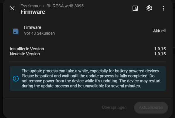

Heute bot mir HA für den Bilresa Dualschalter ein Matter-Update von v1.8.5 auf v1.9.15 an. Ich startete den Vorgang insgesamt 3x, und jedes Mal wurde das Update nach 10 % abgebrochen.
Jetzt erinnerte ich mich, dass man bei Geräten mit Batterie gelegentlich mal ein Knöpfchen am Gerät drücken sollte, um es aufzuwecken oder wachzuhalten. Gedacht, gemacht - Update gestartet und alle 5 % ein Knöpfchen gedrückt. Das ist zwar nicht prickelnd, wenn man das über 20 Minuten macht, so lange dauerte das Update, aber immer ein Abbruch bringt mich dann auch nicht weiter. So lief das Update bis zum Schluss durch.

Bei mir hat das Update immer beim Erreichen von 10 % abgebrochen.
Das hat mich dann dazu gebracht alle 5 % auf einen Knopf zu drücken. Also bei 5, 10, 15, 20 usw. So lief dann das Update ohne Probleme durch.
Ja, es ist nervig ständig den Update-Fortschrittsbalken zu beobachten und Knöpfchen zu drücken, aber so ging’s halt bei mir.

ich hatte auch das Update Problem. Bei mir hat es geholfen das Gerät näher an die Matter Antenne zu holen. Abstand war nur noch 1 m. Dann lief das Update beim 1. Versuch durch.

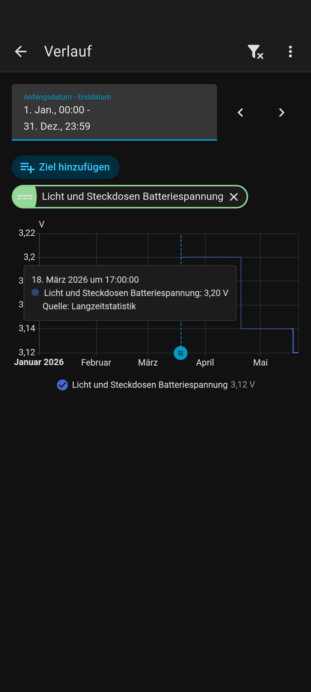

Ja das stimmt, habe auch Akkus in einem drin. Bei ihm wird im Gegensatz zu denen mit 1,5V Batterien weniger Akkustand angezeigt, obwohl sie voll geladen sind.
Aber das sollte kein Problem sein.. Ich hoffe, das die Bilresas nicht so Batteriefresser sind, wie damals die Tradfri Shortcut Buttons.
Mein Bilresa ist seit Mitte März im Einsatz und zeigt noch 100% Batterie an. Zugegeben, es wird nicht sehr häufig gebraucht. Aber ich denke es ist Recht genügsam.

Es gibt dabei, wie ich finde, zwei gute Ansätze.
  • den Bilresa näher an den Coordinator bringen und dann das Update starten oder
  • das Update starten und alle 5 % (nicht Minuten) beim Fortschritt einen Button 1-2x drücken.
Das ist das, was mir dazu jetzt einfällt und wie ich vorgehen würde.
