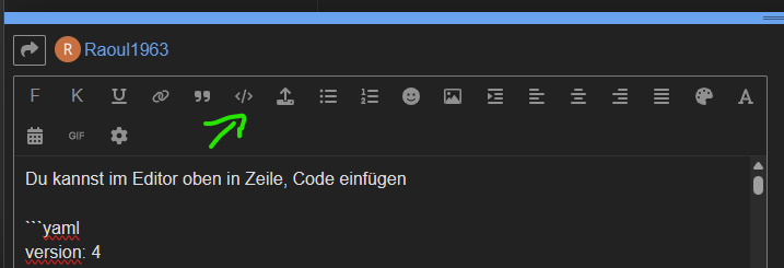

EDIT by Jay: Code bitte immer über Codefunktion „</>“ ein Editor einfügen.

Soll ich jetzt jedes Mal den Code korrekt für dich formatieren?
sorry ich kenne mich damit nicht aus…sorry
Leider ist nun plötzlich mein ganzes HA nicht mehr erreichbar, selbst nichtmal mehr über die local Adresse ich verstehe hier gar nichts mehr. Ich bin erst vor kurzem vom iobroker gewechselt, aber solche Probleme hatte ich nie… ich weis mir keinen Rat mehr….
Du kannst im Editor oben in der Zeile, Code einfügen.
