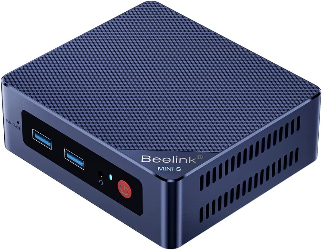

Ich habe das Modell und bin echt zufrieden. Läuft super und habe neben HA, noch den Units Controller und Paperless ngx drauf laufen. Passt alles super und kann mich nicht beschweren. :smiling_face:
Okay… ich muss mal überlegen.. das ist ja dann schon ein ziemlicher Preissprung. Wenn so ein fertiges MiniPC 180€ kostet… Ich muss mal genauer recherchieren, wie das mit den Komponenten so aussieht..
Wie schon geschrieben der Mini PC würde schon reichen aber wenn du NC und Plex mal drauf haben möchtest, gehören die Daten auf jeden Fall auf eine extra HDD und da bist du mit dem Mini PC mit einem zusätzlichen SATA Anschluss eingeschränkt. Der zusammen baue kostet zur Zeit ein wenig mehr aber kannst dir die Komponenten dabei aussuchen und später wenn du deinen Mini PC erweitern willst kostet das auch wieder Geld und am ende kommst du auf das selben wenn nicht sogar günstiger. Und wenn du mal Proxmox laufen hast, kommt mit Sicherheit noch mal mal dazu was du jetzt nicht am Schirm hast! :wink:

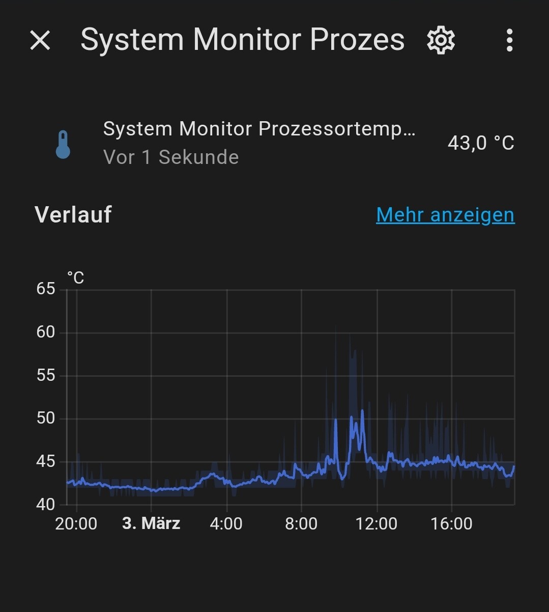

Habe den von Anfang an mit HA am laufen und genau für diesen Zweck angeschafft. Bei mir liegt der Verbrauch von 7-11 Watt mit 3 USB Sticks dran, also nur knapp über einem Raspi 3 aber dafür mehr Leistung.

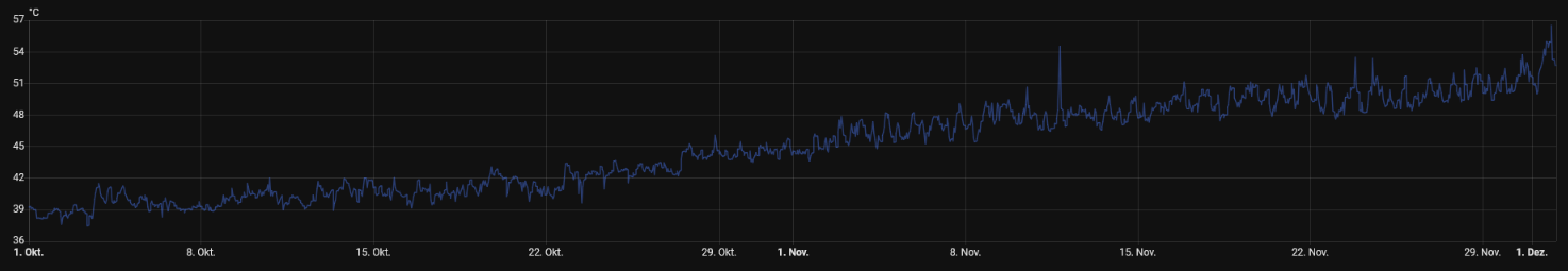

Das einzige was mich stört ist, dass die Hardware recht warm wird.

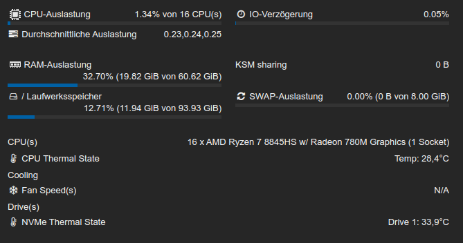

OK, das irrirtiert mich, bei mir ist die Temperatur viel niedriger! Die Spitzen sind nucht mal, so hoch wie deine Standard Temperatur.
Es kommt darauf an wo es Steht bei mir ist alles ihm Keller bei 16^C-18°C

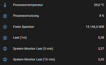

War bei mir am Anfang auch so und ist mit der Zeit kontinuierlich gestiegen:
Ich hatte mal ein bissel gelesen und Gedanke muss man sich wohl erst machen wenn er dauerhaft über 100°C ist. - Na dann…
Steht bei mir eigentlich immer bei Raumtemperatur so 18-22°C

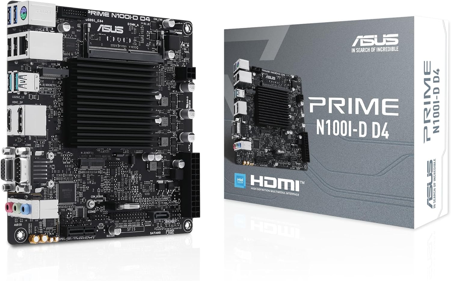

Wäre soetwas eine gute Alternative zu dem Beelink MiniPC (mit mehr (Speicher-) Möglichkeiten):
https://www.amazon.de/ASUS-Prime-N100I-D-Mainboard-Prozessor/dp/B0C9YNF6JK/ref=sr_1_11
In Kombination mit dem vorgeschlagenen Gehäuse von @mafe68
https://www.amazon.de/Sharkoon-One-PC-Gehäuse-Mini-ITX-interne/dp/B00TL8VN5I
Klar, ich brauche noch PSU, RAM und Festplatten.
→ Wäre das vorallem in Sachen Stromverbrauch vergleichbar? Ich habe Angst, dass der dann total durch die Decke geht :slight_smile:
Nur bei dem Board hast du nur einen SATA Anschluss drauf, dann hast du das selbe wie mit dem Beelink MiniPC nur in einem anderen Gehäuse. Wenn würde ich ein Board nehmen wo Min 4 SATA Anschlüsse drauf sind, sonst hilft dir das größere Gehäuse nichts.
