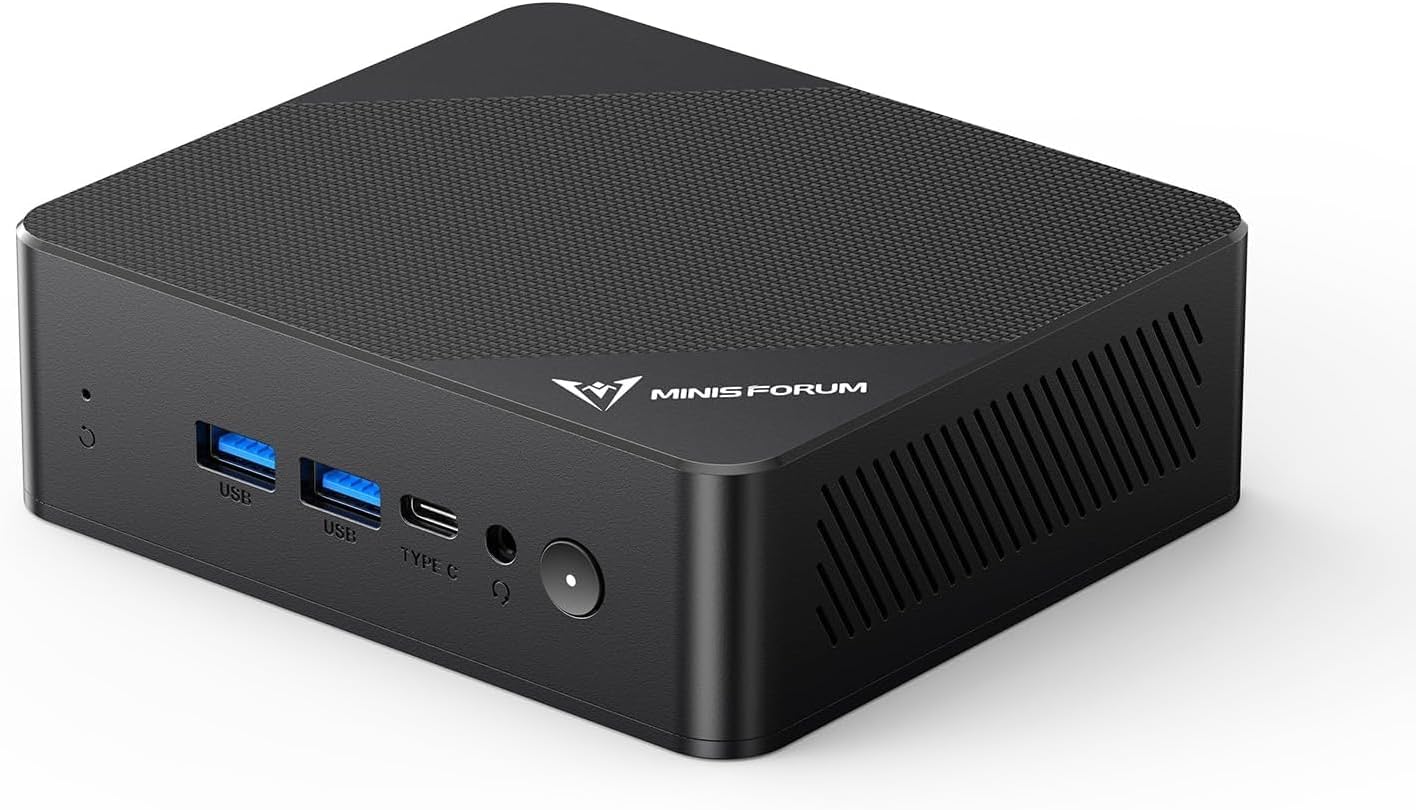

Ich habe einen entsprechenden von Minisforum.
https://www.amazon.de/MINIS-FORUM-UN100P-Prozessor-Grafikkarte/dp/B0D12RVBTP/ref=pd_lpo_d_sccl_2/260-0591028-2316517?pd_rd_w=DBG14&content-id=amzn1.sym.716712ef-df33-47df-ae89-8f57d61f71e1&pf_rd_p=716712ef-df33-47df-ae89-8f57d61f71e1&pf_rd_r=BSPKHA21MB3C2Q51RNC0&pd_rd_wg=fjHwK&pd_rd_r=5d482014-b6f9-4202-88fd-79ae3a715e28&pd_rd_i=B0D12RVBTP&th=1
Kann ggf. neben den bereits vorhanden Speicher noch eine zusätzliche SSD aufnehmen.

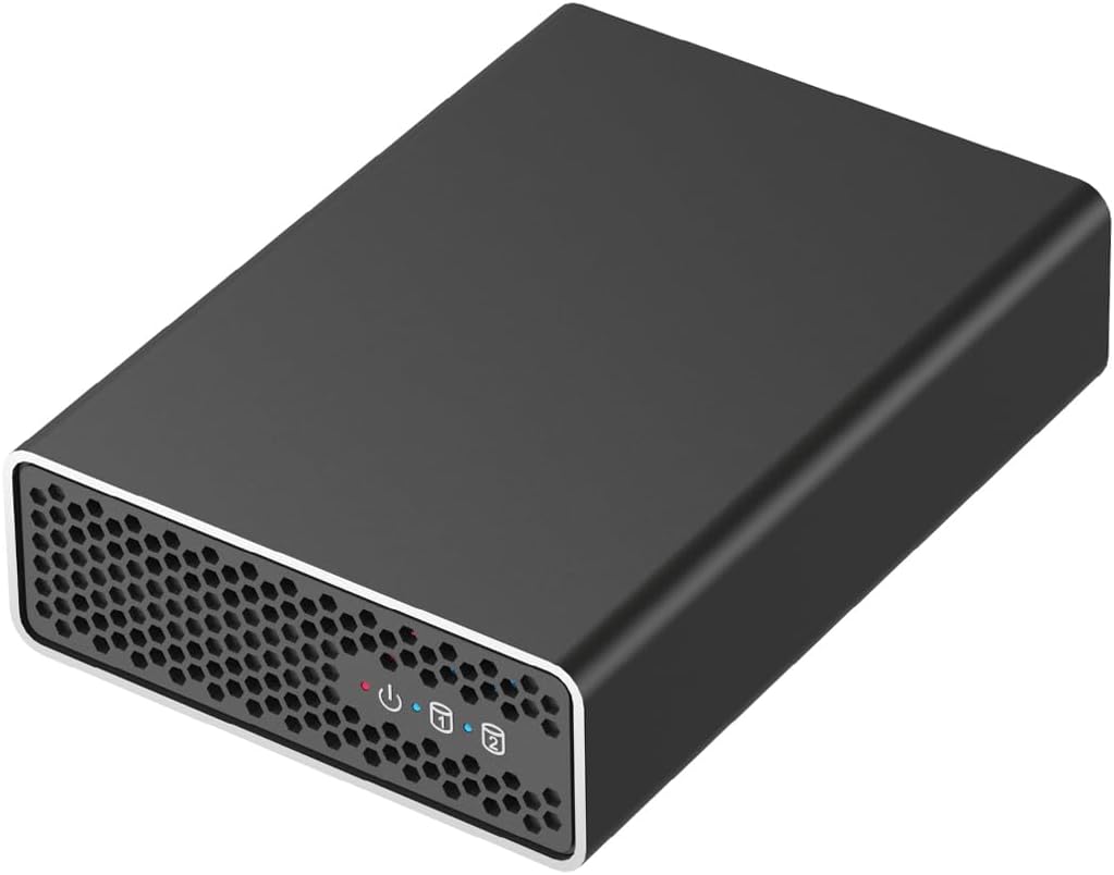

@mafe68 Wäre soetwas eine Lösungsmöglichkeit, um den Speicher irgendwann mal zu erweitern, falls er doch nicht ausreichen sollte? Eine Alternative wäre ja eigentlich nur ein „echter“ Server oder ein NAS, oder?
https://www.amazon.de/Aluminium-Gehäuse-Aluminiumgehäuse-RAID1-Single-schwarz/dp/B0CW6HGGWT/ref=sr_1_20

Und zur Erweiterung wegen Speicher: Einfach ne USB Platte dran hängen. Für die Dateien bei Plex oder Nextcloud reicht das normal locker. Da muss nix internes rein wenn du keine 100 Zugriffe hast auf deine Dateien und das quasi alleine nutzt.
