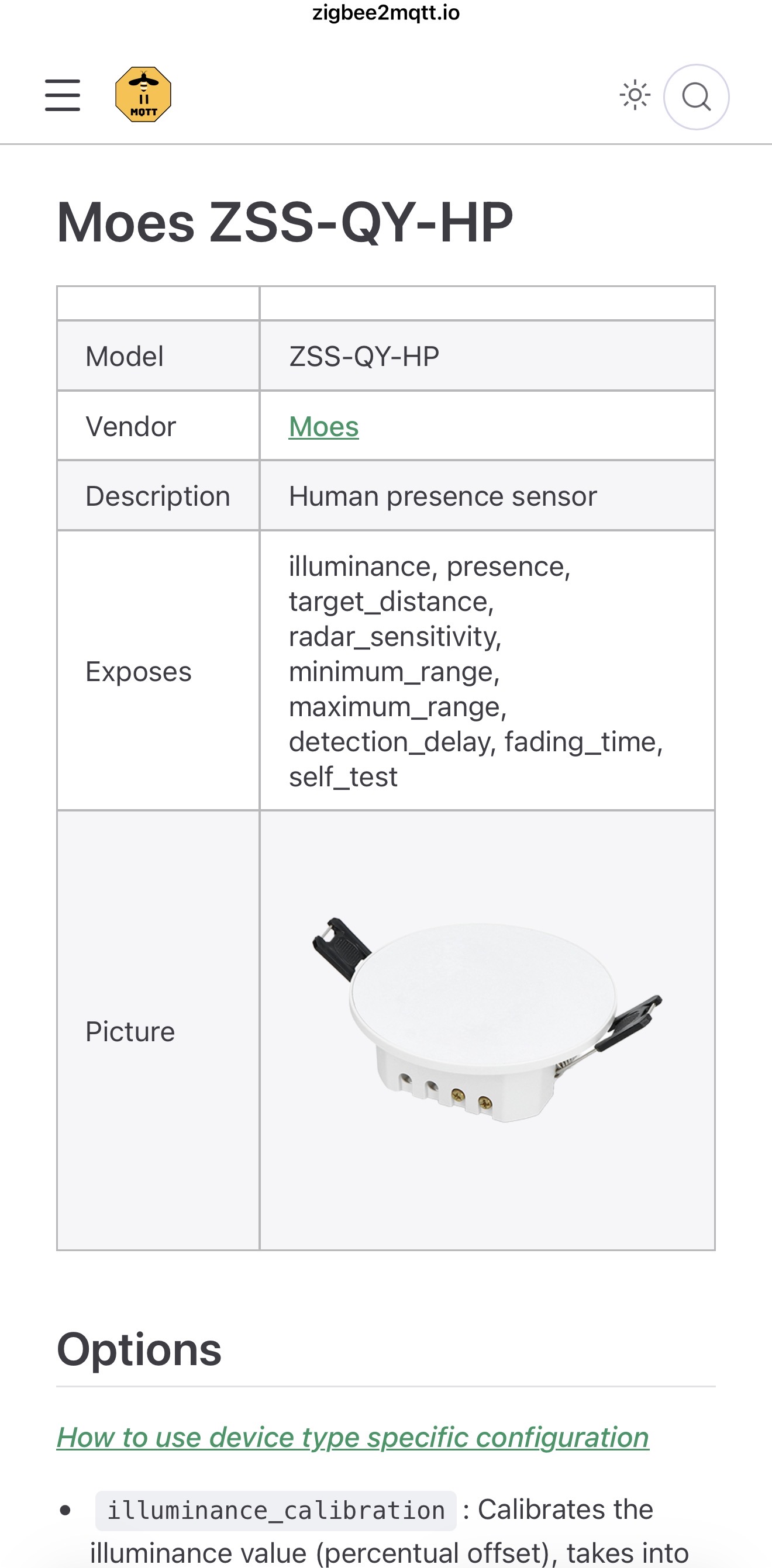

Presence Sensor
Moes
den habe ich auch gesehen aber wo kann ich den kaufen ? Was kostet das teil
