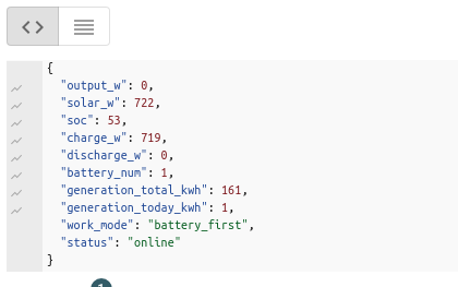

Kurzes Update, vielleicht kann mir einer damit helfen. Habe herausgefunden, das per MQTT folgendes übertragen wird:
Und da steht auch der „work mode“ - wie bekomme ich den als Entität in Home Assistant?

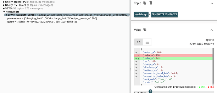

Hi, ich habe genau dazu hier gestern schon einmal dazu geschrieben. Deine Daten liegen im json Format vor, daher kannst du dort dann die gewünschten Werte herausziehen. Lese mal bitte in diesem Link dazu:
Liefert der MQTT Explorer alle Werte die ich brauche? Und wo erstelle ich das ?? Gibt es irgendwo eine Anleitung/Video dazu?
Sieht in deinem Screenshot so aus, dass du alle wichtigen Daten bekommst.
Hast du dir den Link einmal durchgelesen?

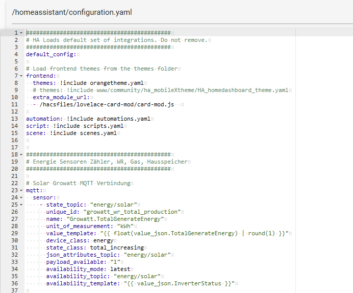

Die Mqtt-Sensoren müssen in der configuration.yaml erstellt werden (das geht soweit ich weiß noch nicht über Helfer in der UI). Der Mqtt-Explorer ist nur für deine Übersicht, hat aber nicht direkt etwas mit Home Assistant zu tun. In HA musst du dir dafür den (mqtt) mosquitto broker installieren (über HACS), diesen konfigurieren und im Anschluss kannst du die Daten vom Noah an den mosquitto broker weiterreichen.
Wie sieht dein linke Seite im Mqtt-Explorer, aus also dort wo die Topic aufgeführt wird. Du ha jetzt nur die json von der rechten Seite im Explorer gezeigt.
Deine Topic lautet demnach noah2mqtt/0PVP6H6ZR23MT00X8.
Diese trägst du entsprechend ein.
state_topic: "noah2mqtt/0PVP6H6ZR23MT00X8"
Darunter kannst du dann über den Text/Namen den gewünschten Wert aus der json herausziehen.
value_template: "{{ value_json.solar_w }}"

Danke, ist ja relativ schnell gemacht, einfach einen Sensor erstellt und dann entsprechend mit deinen Namen die nachfolgenden Sensoren kopiert und die etnsprechenden device_classes vergeben. Müsste eigentlich so passen.
Einfügen kannst du die Sensoren an einer beliebigen Stelle in der config.yaml. Ich habe die mqtt Sensoren bei mir gleich am Anfang eingebunden.
