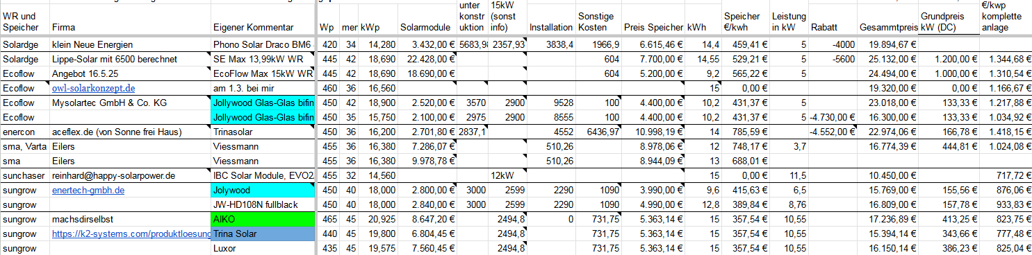

Hier mal meine Tabelle mit der Übersicht:
Über ein paar Gedanken würde ich mich freuen.
