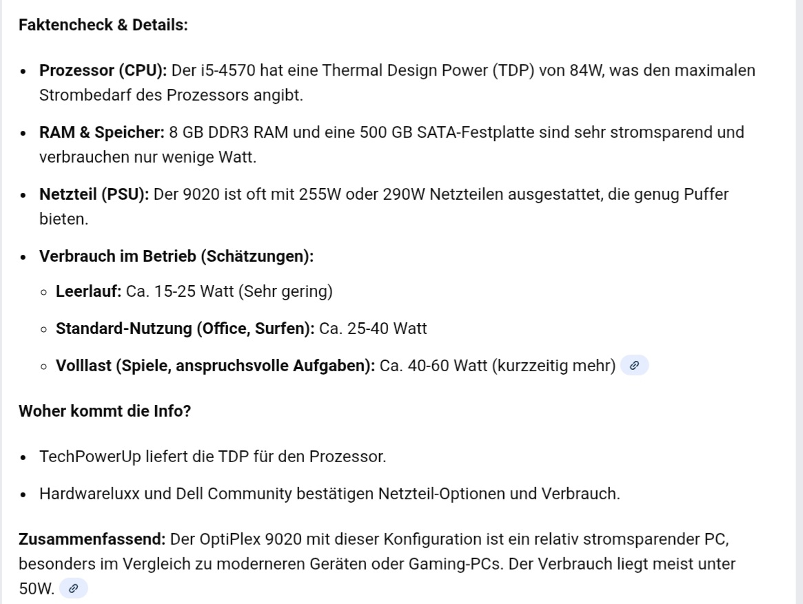

Ich hab home assistant ja auf futro s920 laufen weil das 24/7 läuft und wenig Strom verbraucht. Ob der i5 viel mehr strom braucht, wenn nur home assistant ohne Monitor läuft ?
Wenns von 15 auf 30 Watt hoch gehen würde, würde das ok für mich . Das macht bei 5 Monaten (wo meine solaranlage nicht genug Strom erzeugt) 16 Euro.
