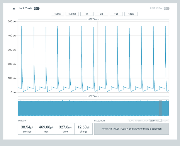

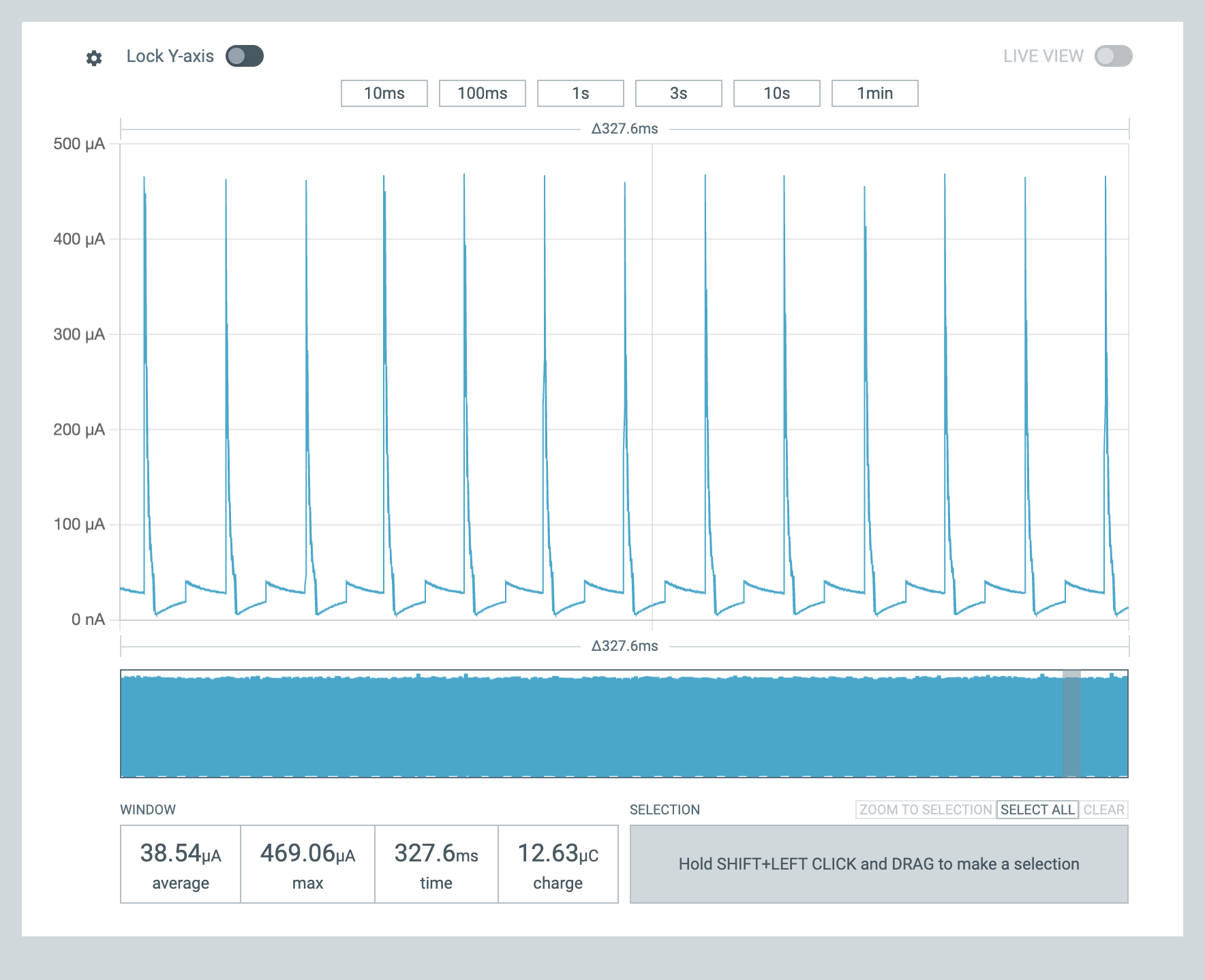

Der Zoom ins Deep-Sleep-Profil zeigt die kurzen periodischen Spikes bis ~490 ”A (alle ~23 ms). Das ist normales Regler-/RTC-Refresh-Verhalten des Power-Managements, kein Firmware-Effekt – im Deep Sleep lĂ€uft schlicht kein Anwendungscode. Der Durchschnitt im Detailfenster (38,54 ”A) deckt sich sauber mit der Langzeitmessung.

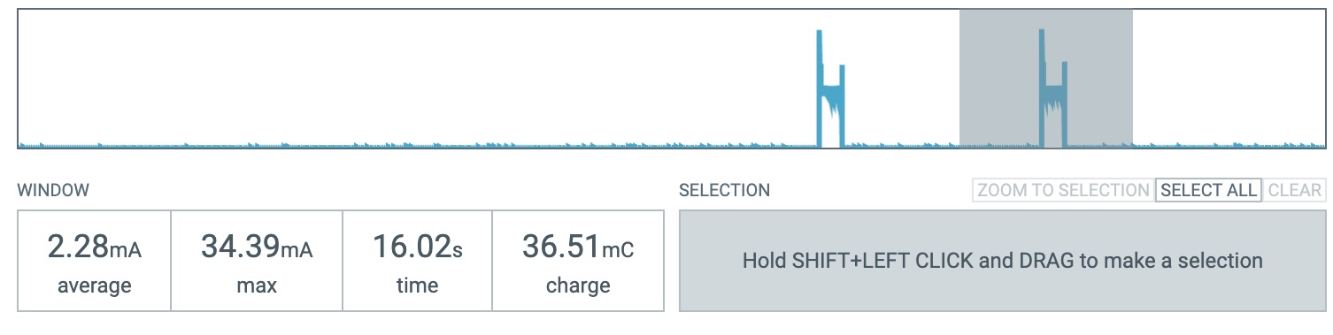

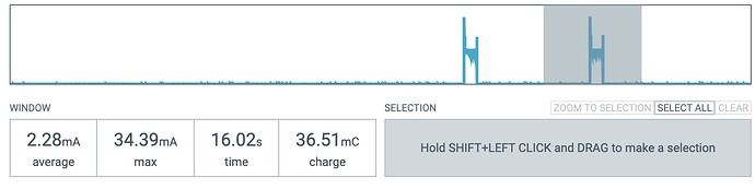

Hier sieht man zwei komplette DurchlĂ€ufe – EXT1-Wake → WLAN verbinden → Nachricht senden → zurĂŒck in den Sleep. Das Messfenster (16 s, zwei Zyklen inkl. Sleep) summiert sich auf 36,51 mC ≈ 10,1 ”Ah, also ≈ 5,1 ”Ah pro Zyklus. Peak beim WLAN-Verbinden: ~34 mA – fĂŒr wenige hundert Millisekunden völlig unkritisch.
