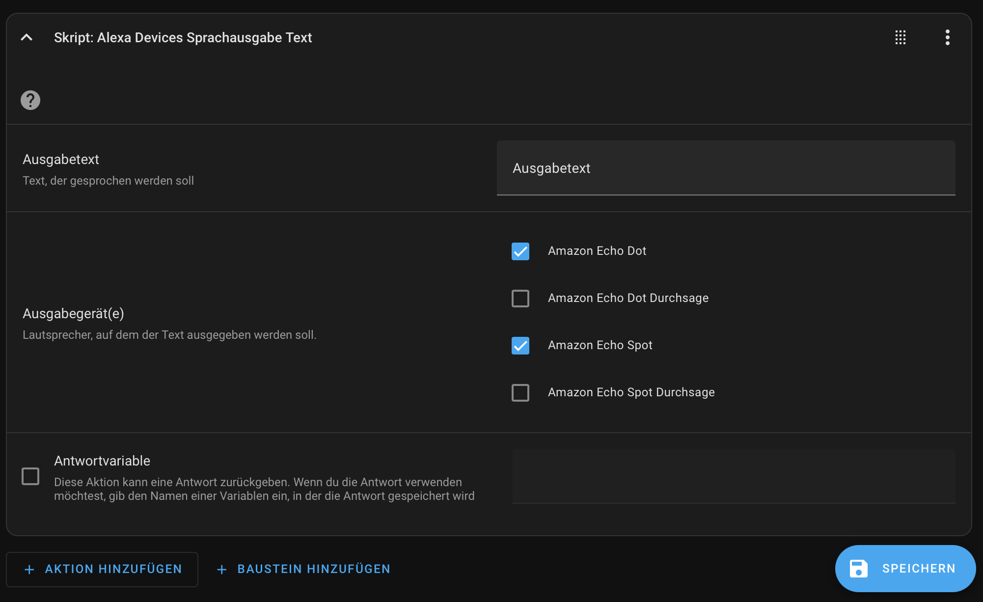

Update erledigt - funktioniert einwandfrei.
Ich habe mein Skript zur Ausgabe von Sprachausgaben in Automationen auch gleich angepasst.
Hier ist der YAML Code, falls das jemand auch nutzen möchte:
alias: Alexa Devices Sprachausgabe Text
description: ""
fields:
  ausgabetext:
    selector:
      text: null
    description: Text, der gesprochen werden soll
    default: Ausgabetext
    required: true
  ausgabegerat:
    description: Lautsprecher, auf dem der Text ausgegeben werden soll.
    required: true
    selector:
      select:
        multiple: true
        options:
          - label: Amazon Echo Dot
            value: notify.echo_dot_sprechen
          - label: Amazon Echo Dot Durchsage
            value: notify.echo_dot_durchsagen
          - label: Amazon Echo Spot
            value: notify.echo_spot_sprechen
          - label: Amazon Echo Spot Durchsage
            value: notify.echo_spot_durchsagen
sequence:
  - repeat:
      for_each: "{{ausgabegerat}}"
      sequence:
        - action: notify.send_message
          metadata: {}
            message: "{{ausgabetext}}"
          target:
            entity_id: "{{repeat.item}}"
Die EntitĂ€ten der GerĂ€te habe ich geĂ€ndert - die mĂŒsst ihr in dem AuswahlmenĂŒ ev. anpassen.
