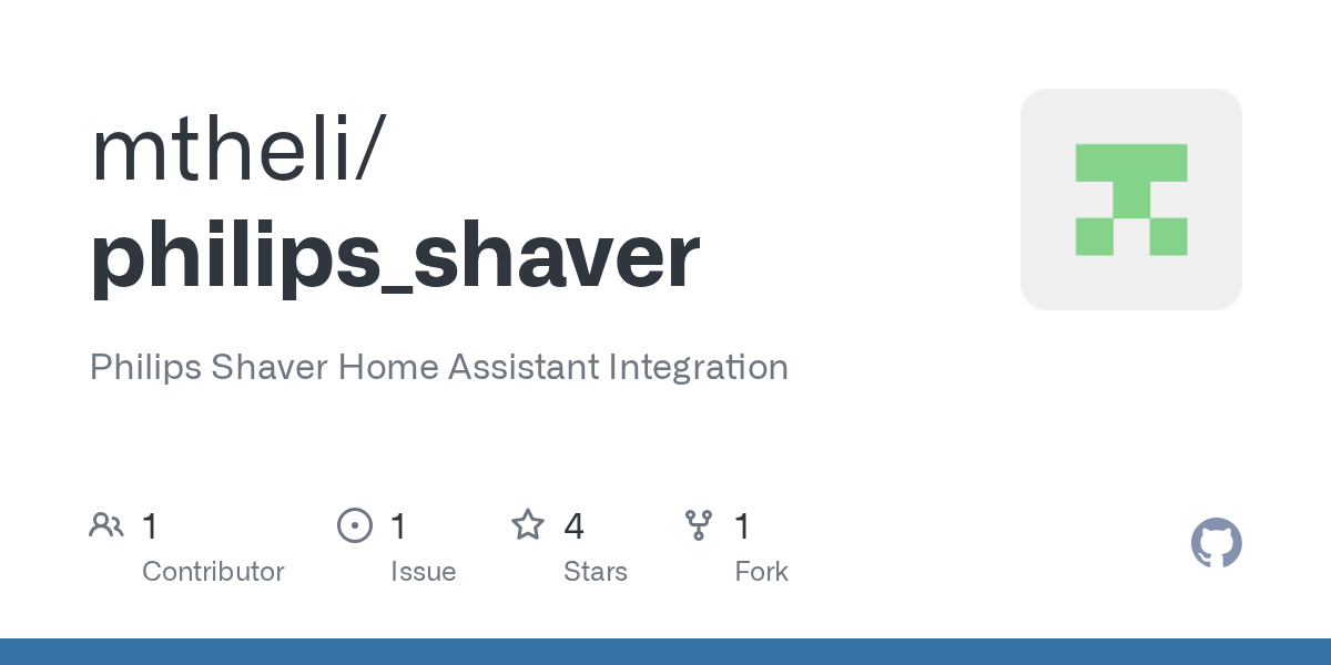

Ich habe für meinen Philips XP9201 eine Integration implementiert:
Vielleicht funktioniert die ja auch für den Oneblade?
Die BT Service Characteristic aus dem Reddit Beitrag scheinen bei meinen Gerät größtenteils vorhanden zu sein. Falls das bei deinem Gerät auch der Fall ist, könnte es funktionieren.

Update: OneBlade 360 Support ab v0.8.0
Ich hab mir einen OneBlade 360 (QP4530) geholt und die Integration dafür erweitert. Ab v0.8.0 funktioniert er über Direct BLE und ESP32 BLE Bridge.

Release: v0.8.0
@Eric77 Falls du nochmal testen willst — die fehlenden Werte von damals lagen daran, dass die Integration die OneBlade-spezifischen Services noch nicht kannte. Das ist jetzt behoben.
