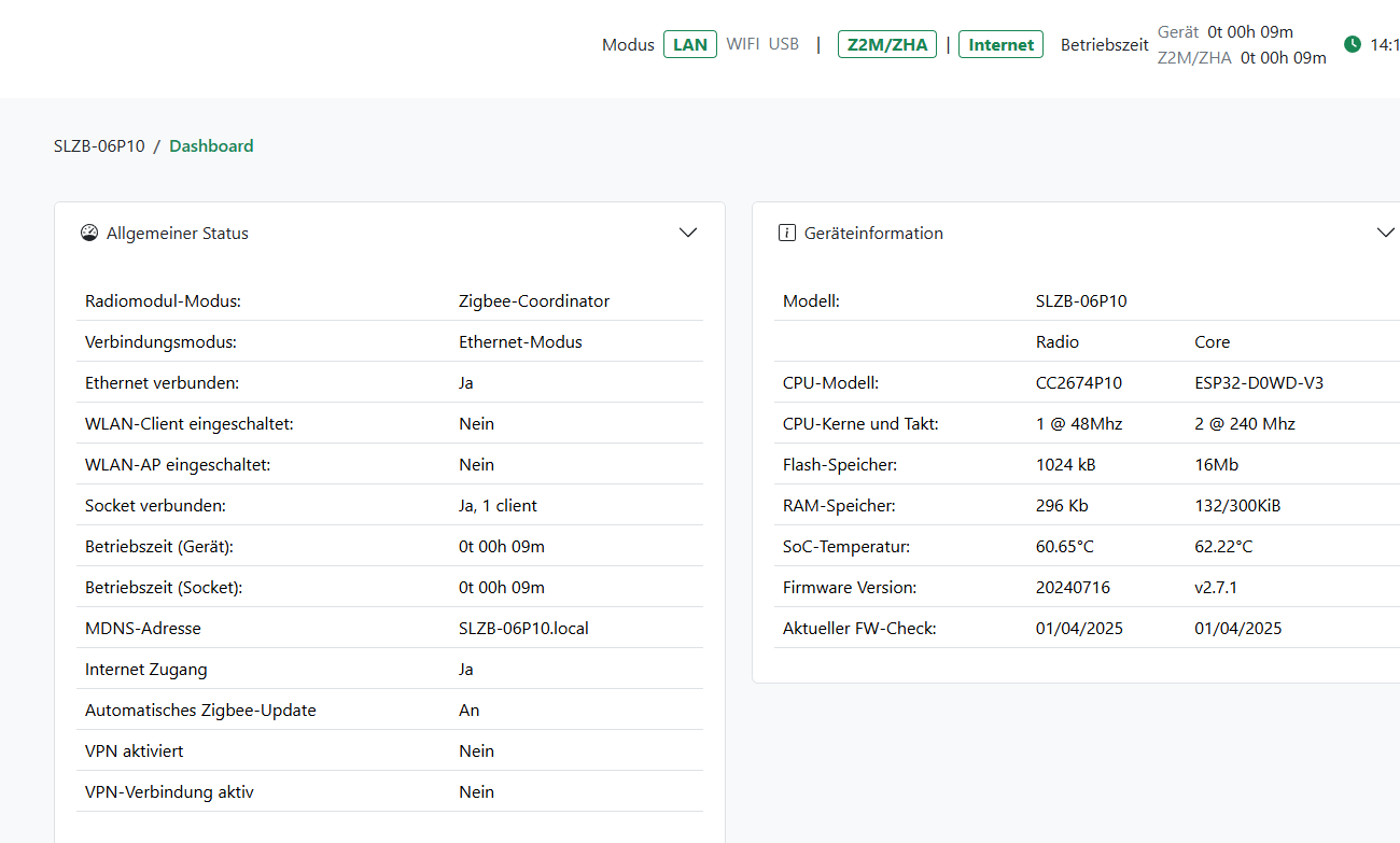

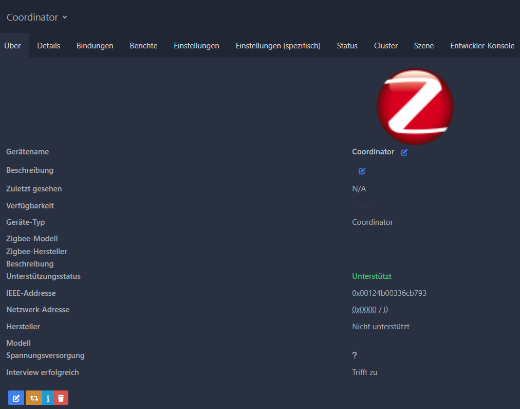

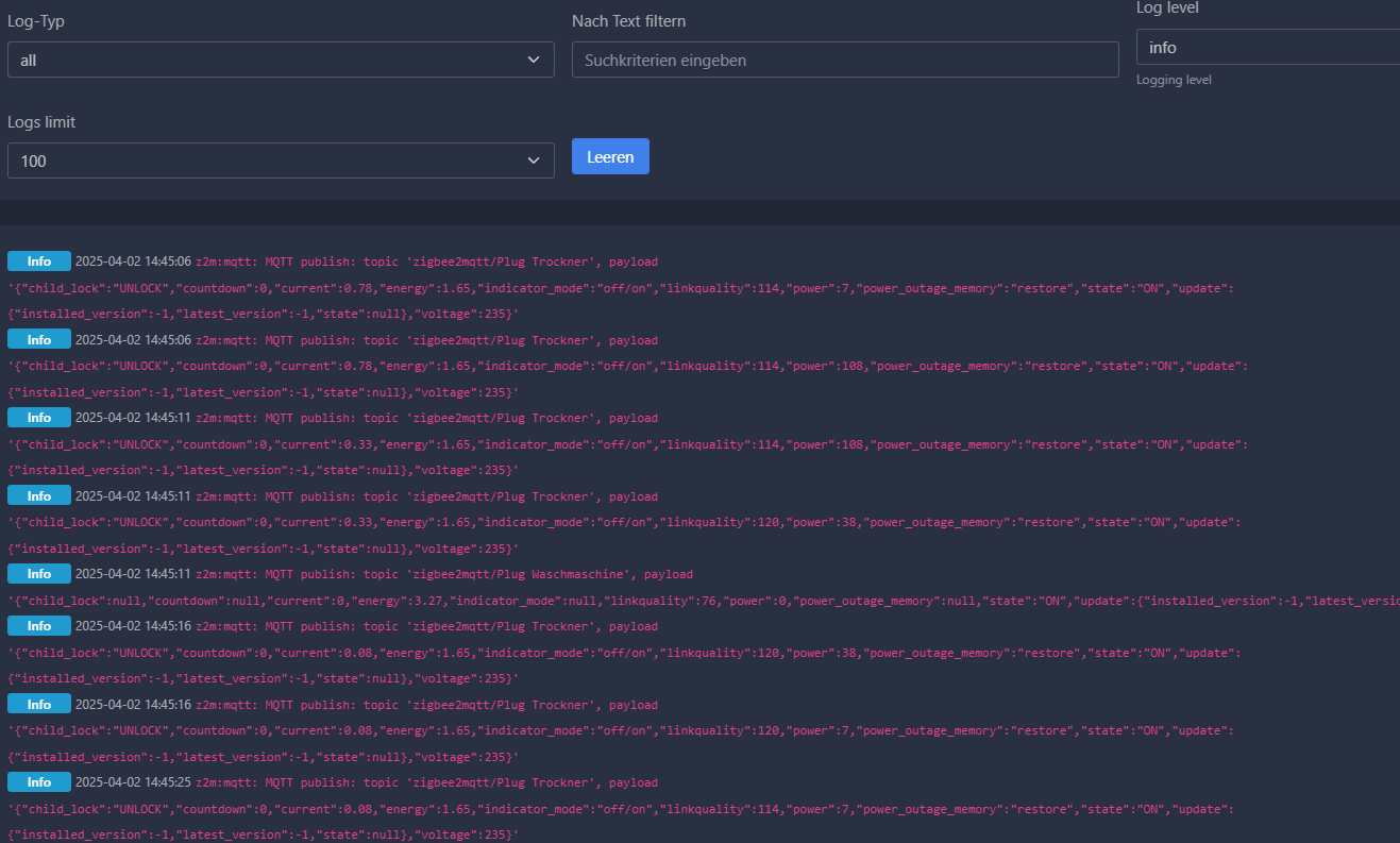

Was sagt der Koordinator deines Netzwerkes
Das sieht für mich in Ordnung aus, wenn Du das gemeint hast

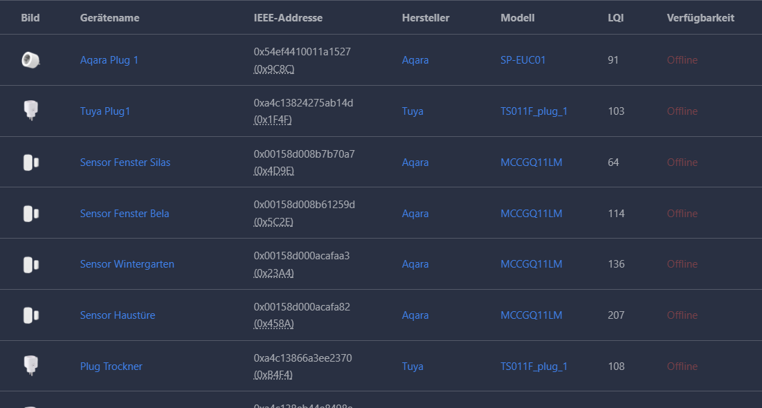

Das steht im Z2M Log

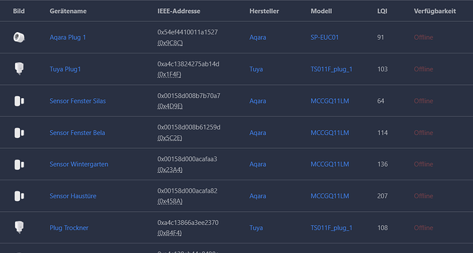

Da steht auch offline!

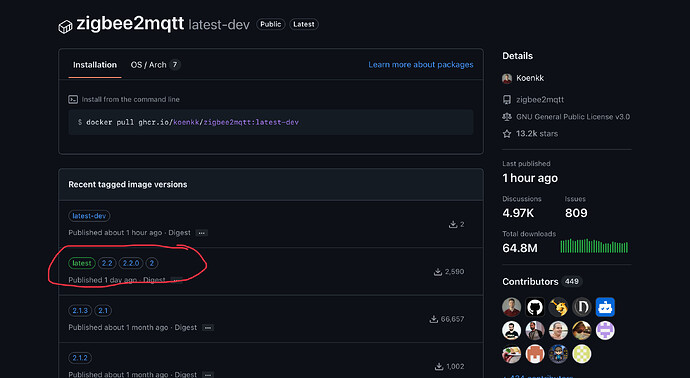

Hast Du heute auf Zigbee2MQTT 2.2.0-1 geupdatet? Nach dem Update ist auch bei mir der Status aller Geräte „offline“. Aber es funktioniert trotzdem alles…

also, ich hab jetzt alles Mögliche versucht jedoch bleiben alle Geräte offline. Steuern kann ich sie weiterhin. Noch jmd, einen Tip?
Das ist derzeit ein Bug in zigbee2mqtt, die Geräte werden lediglich als offline angezeigt, sind aber wie gewohnt erreichbar.

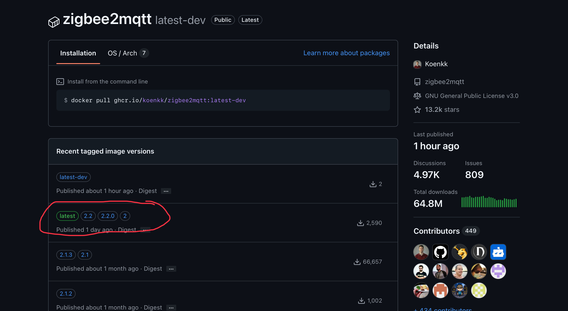

Hm, ist die xxx-1 eine besondere Version von HA
Docker Version last ist ohne -1
Die läuft bei mir ohne Probleme
Danke für deine Info!
-1 ist die HA Addon Version.
