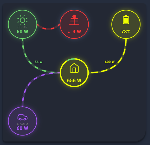

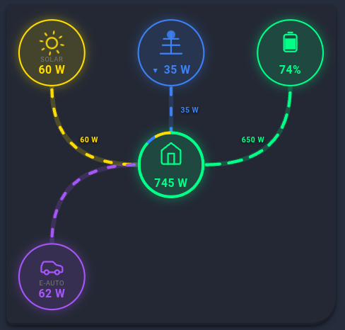

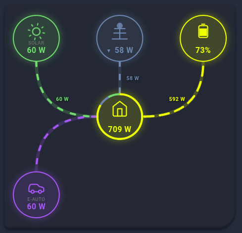

Hier ein kleiner Teaser. Daraus kann man schon viel ablesen, mehr sage ich dazu nicht. :wink:
Es ist vollbracht, der neue Release (v_2.2) ist raus. Ich denke damit habe ich wirklich schon ein Menge abgearbeitet und die Card macht einen großen Schritt vorwärts. Bilder habt ihr ja im letzten Kommentar gesehen. Hier die aktuellen Änderungen und Neuerung im Detail:
:white_check_mark: New – viele neue Funktionen
  • Farbauswahl hinzugefügt, damit du die Farben frei auswählen kannst
    (Standard- und kombinierte Ansicht)
  • Dynamische Animationsgeschwindigkeit und Partikel hinzugefügt
    (zur besseren Visualisierung des Energieflusses)
  • Kombinierten Netz-Sensor hinzugefügt
    (du kannst einen kombinierten oder zwei separate Sensoren verwenden)
  • Sekundären Sensor für alle Haupt-Bubbles hinzugefügt
    (du kannst eine beliebige zweite Entität für die Anzeige auswählen)
  • Schalter zum Invertieren der Leistung vom E-Auto hinzugefügt
  • Netz-zu-Batterie-Sensor hinzugefügt (falls vorhanden, andernfalls wird der Wert berechnet)
  • Option hinzugefügt, Entitäten aus dem Card-Editor zu entfernen
  • Alle Bubbles sind jetzt anklickbar, um weitere Details zu erhalten
  • Donut-Segmente an das Kartendesign angepasst
  • Verbesserungen zur Dastellung von Netz und Export
  • CSS-Verbesserungen und Anpassungen
  • ReadMe überarbeitet
:white_check_mark: Fix
  • Fehler zur umgekehrten Export-Animation behoben
  • Fehler behoben, bei dem die Karte auf kleinen Bildschirmen nicht zentriert war
  • Fehlenden Schalter für Haupt-Bubbles für getönten Hintergrund ergänzt
