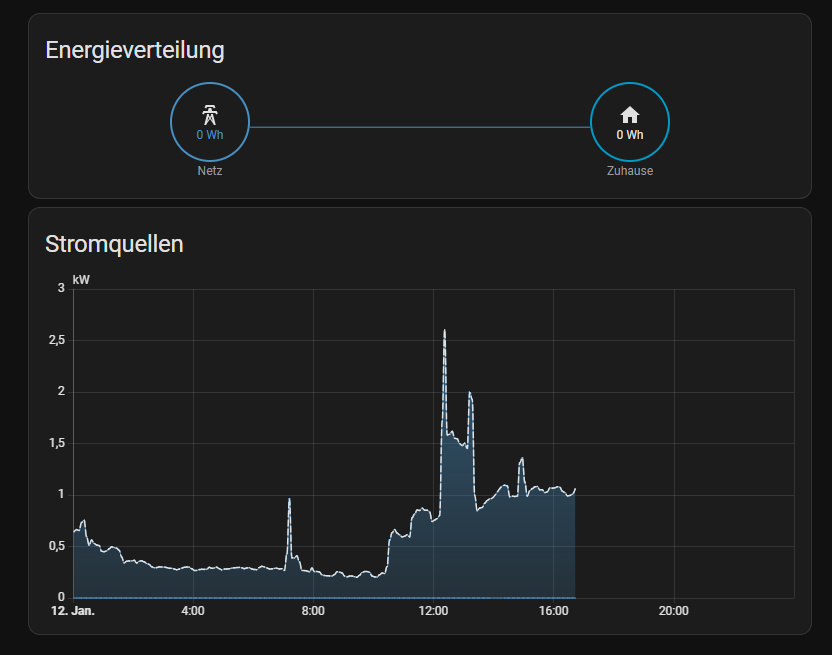

Power Netzbezug = "0"
Servus, also ich habe ein ShellyPro 3EM er lauft auch und zeigt mir über die Shelly App alles richtig an.
Nun wollte ich mein HA anfangen einzurichten und bin schritt für schritt nach der (https://www.youtube.com/watch?v=dAmZP_PZQWY&t=22s) Anleitung gegangen , aber er zeigt mir kein Netzbezug an :frowning:
was mache ich falsch ?

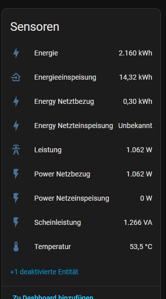

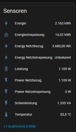

In der Energieverteilung werden Wh angezeigt. Laut deinen Sensoren hast du aber kWh. Da passt irgendwas nicht

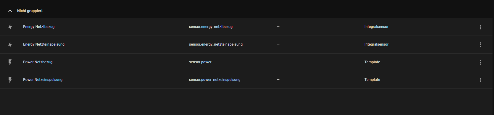

Hi, wir hatten das Thema doch schon einmal vor einiger Zeit, oder?
Woher kommen die markierten Sensoren im Bild? Hattest du damals die Sensoren so erstellt, wie wir dir beschrieben hatten? Ich würde mir an deiner Stelle wirklich die Sensoren zum saldieren in der config.yaml erstellen. Daraus kannst du dann alle anderen gewünschten Sensoren als Helfer in der UI bauen und im Energiedashboard dann die kWh Werte Tag oder Gesamt eintragen.
Die Anzeige kann per Vis. Editor umgestellt werden unter: Maßeinheit

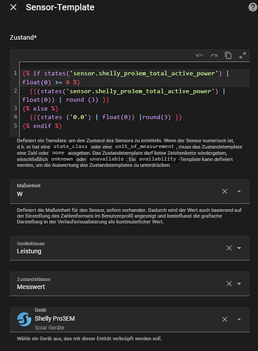

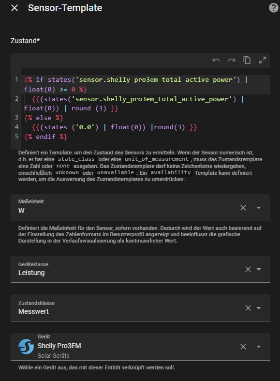

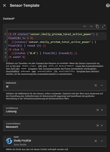

Ich habe es schritt für schritt nach der YT Anleitung gemacht.
den habe ich ja genommen, haben es 1zu1 aus der YT ANleitung gemacht

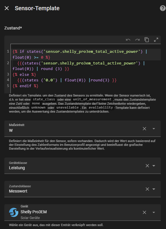

Template Helfer

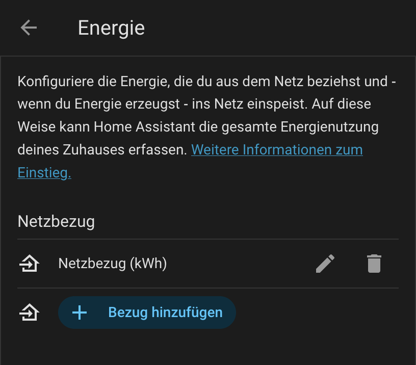

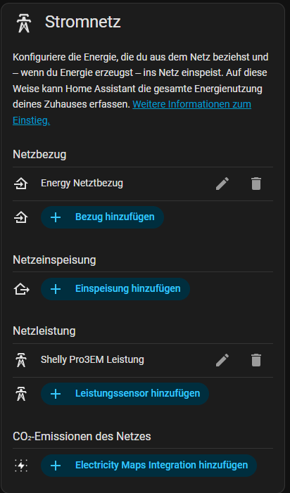

Zeig doch mal bitte was du im Energiedashboard eingetragen hast

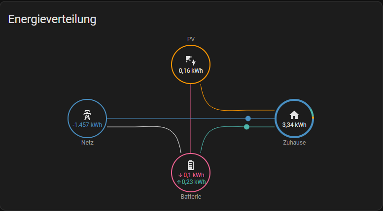

So, es Funktioniert , aber zeigt mir leider Falsche werte an…..
Sensor Power erstellen aus allen Powersensoren
Und daraus dann einen für Einspeisung und einen für Bezug
Daraus dann die Energie Sensoren
Den org Sensor (Energie) kannst du nicht verwenden da er nicht saldiert

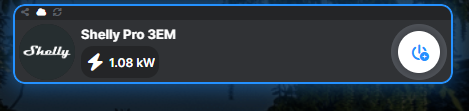

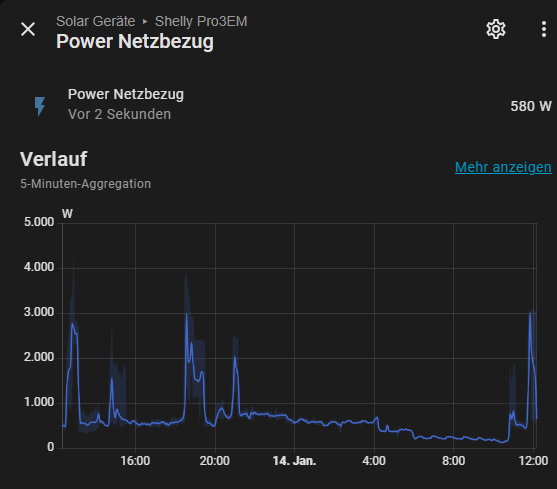

wieso zeigt er mir hir kw/h und nicht Watt an, laut Shelly sind es der Verbrauch(Bezug) in Watt .
Das ist kWh
Und das heißt ja auch Energie Dashboard und nicht Power Dashboard
Das gibt’s aber auch im Hacs

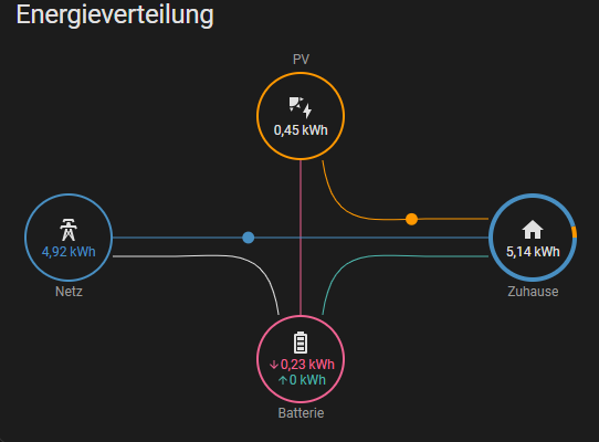

ja, aber der verbrauch war mur 490w vom haus. und er gibt es als 4,9kwh aus
Hm, über welchem Zeitraum
0.45 kWh wären 450Wh
Also z.B. 1h lang 450W
Oder 10h lang 45W
edit, war bei deiner PV
Welchen Zeitraum hast du ausgewählt?
Wann ist der Sensor aufgenommen wurde und welchen Zustand hatte er
Im Zweifel mal im Diagramm nachsehen
Hast du da auch die richtige Entität im Grid eingetragen? Das sieht aus, wie wenn es der Tagesverbrauch ist und nicht der aktuelle Verbrauch!
die 450 Watt (0,45KWh) war ist der Live Aktuelle Verbrauch…
