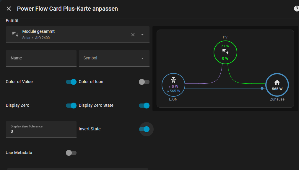

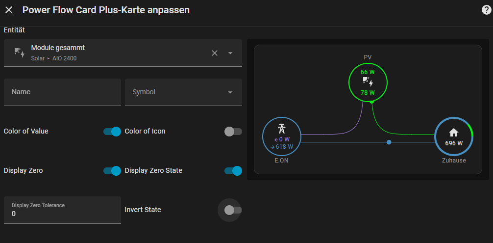

er müsste mir doch die einspeisung der PV nicht draufrechnen sondern abziehen beim gesamtverbruch also Bezug E.ON minus Erzeugnis PV = Gesamzverbrauch Zuhause
Es gibt da überall einen „Invert State“ den du einschalten oder ausschalten kannst schalte den mal ein und schau was er dann anzeigt! Ob dann der Wert stimmt!
ohne Invert State
mit Invert State

Nach den Bilder nach kann ich nicht sagen ob das jetzt passt oder nicht, dass musst du selber sehen in deiner Shelly App oder wo du sonst dir das ansiehst! Was ist das überhaupt für eine PV Anlage ein Balkonkraftwerk oder einen Normale PV?
