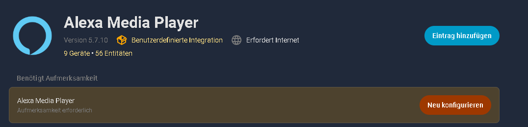

:x: Heute Update auf HA 16.3 und AMP lief nicht mehr. Es gab aber auch ein Update auf 5.7.10. Also Update gemacht, funktionierte nach einer Neukonfiguration mit Auth Code aber leider nicht!
:x: Also wieder zurück auf AMP 5.7.9, aber ohne Erfolg. Selbes Problem wie bei AMP 5.7.10. Hätte ja laufen müssen, ging vorher mit HA 16.2 schließlich auch.

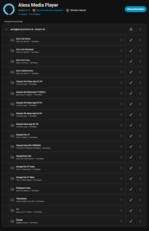

:white_check_mark: Also habe ich es mal wieder mit bekannter Version 5.7.3 versucht, ebenfalls wieder neu konfiguriert mit AuthCode und siehe da, AMP funktioniert wieder mit HA 16.3.
Erklären kann ich das auch nicht, nur widerspiegeln was ich gemacht habe.

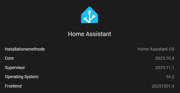

Ja 16.3 und 2025.10.4.
Jetzt noch eine funktionierende Version 2025.11.x :grinning:

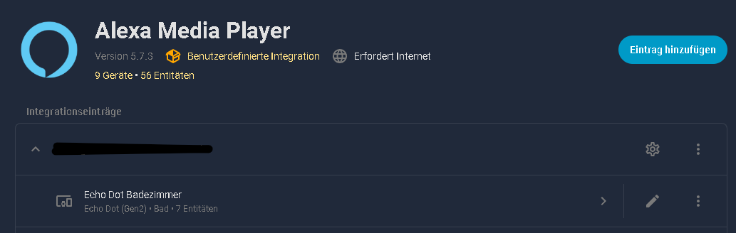

Moinsen zusammen, also ich bin gerade auf 5.7.3 zurück, aber ohne Erfolg. Da wird wohl wieder bei Amazon selber was im argen zu sein. Warten wir auf die Dinge die kommen. :upside_down_face:

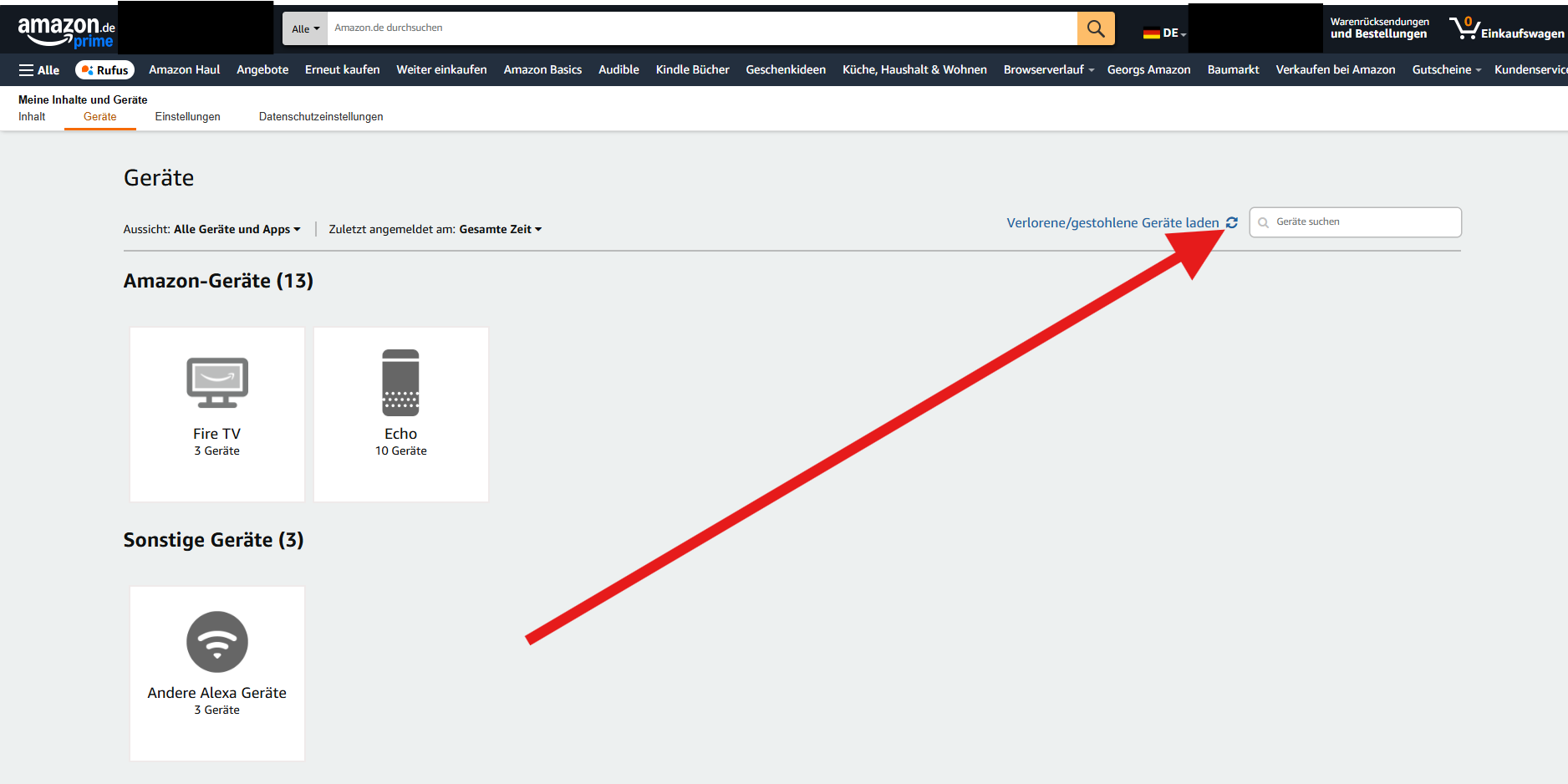

Nach einigem Hin- und Her und dem unvermeidlichem Server-Error habe ich mal hier geschaut und geklickt. Danach hat es geklappt, ob es daran lag, oder nur Glück war, kann ich nicht behaupten.
Amazon >>> Mein Konto >>> Geräte >>>
Vermutlich war das nur ein Zufall. Hier passiert dann auch nichts. Daher habe ich die Ankündigungen auf Sonos (Music Assistant + TTS) umgestellt. Dadurch funktioniert allerdings nicht mehr alles – etwa die Zahnputzlieder für die Kleinen mit der Oral-B. Damit muss ich wohl leben; die Echos frustrieren mich nur noch.
