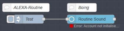

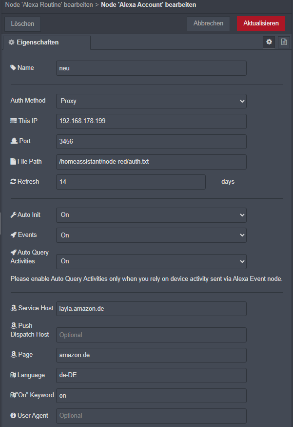

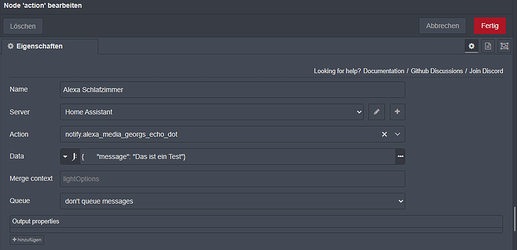

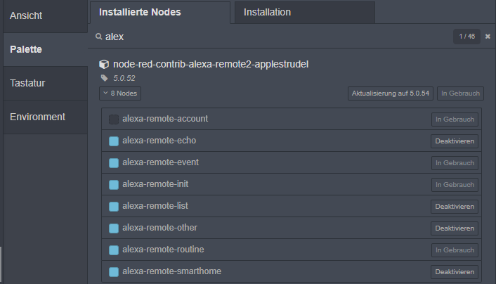

Da ich in Node-RED projektiere, habe ich dort verschiedene Beobachtungen und Erkenntnisse erlangt.
Diese Node-RED Integration funktioniert zurzeit nicht.
Die möchte jetzt gerne wieder initialisiert werden.
Mache ich aber nicht, da ich keine schlafenden Hunde wecken will.
Macht aber auch nix, die habe ich nur mal testweise eingesetzt.
Der andere Weg ist dieser. Der funktioniert.

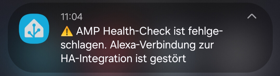

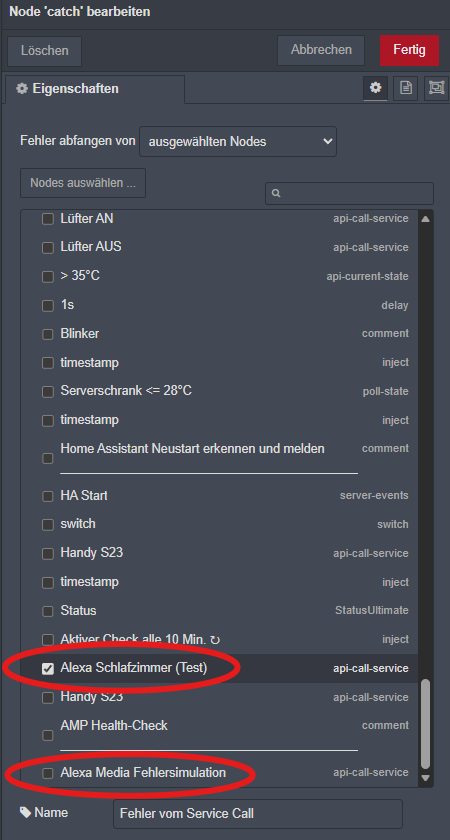

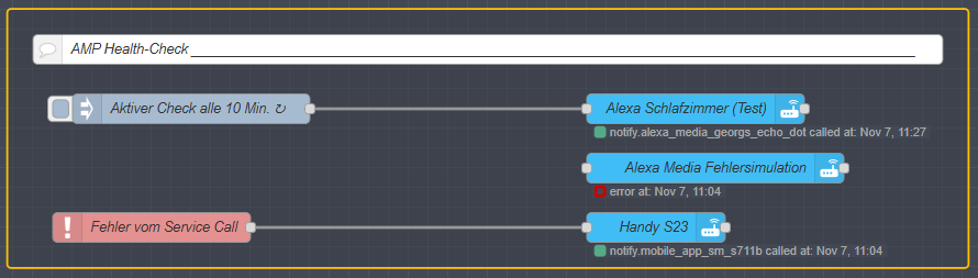

Dafür habe ich jetzt einen Health-Check eingerichtet.
Damit werde ich zeitnah informiert, wenn AMP nicht funzt.
Die Kernkomponente ist diese hier:
Damit ist das AMP-Problem nicht gelöst, aber ich merke durch die priorisierte Handy-Benachrichtigung schnell, wenn’s mal wieder hakt.
In meinem Flow ist auch eine Fehlersimulation eingebaut.
Ergebnis:

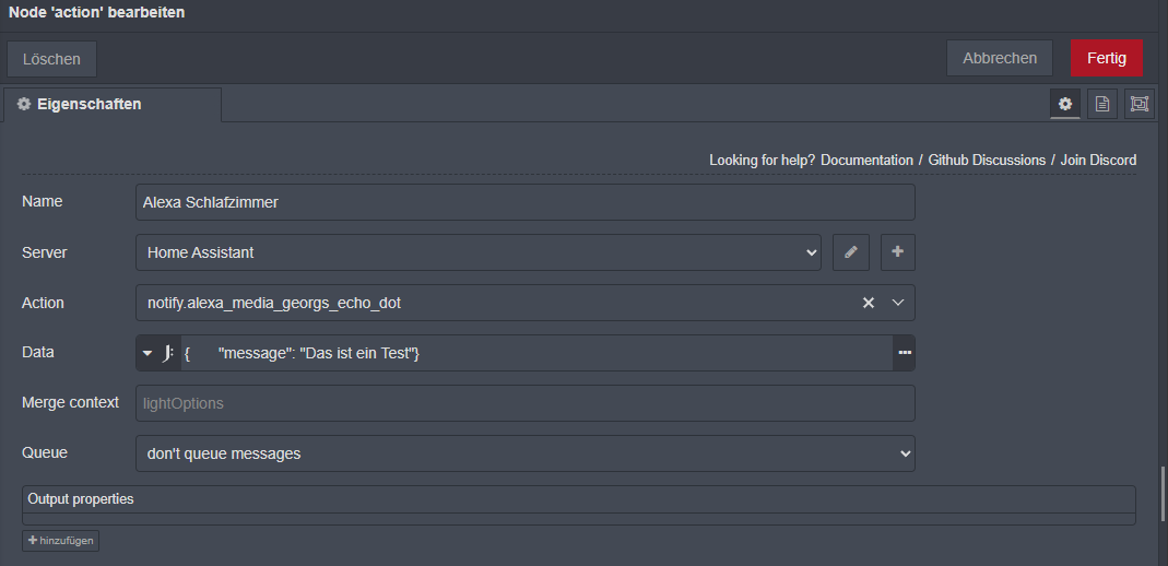

Seit ich die Node heute auf die aktuelle Version upgedatet habe läuft es wieder, habe aber gestern auf call-Action-nodes und Ansagen/Durchsagen aus der ALEXA-DEVICE-Core-Integration umgestellt, da diese mir, läuft seit Monaten parallel mit, zuverlässiger vorkommt und vom HA-TEAM und nicht von Hobby-Entwicklern betreut wird.

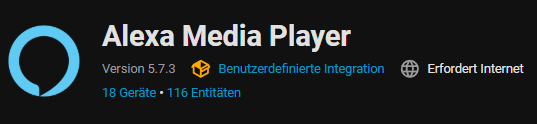

Ich habe seit gestern Abend ebenfalls keine lauffähige AMP mehr. Fehler trat bei mir auf, ohne dass ich etwas geändert hatte oder ein Update vorgenommen habe. Es lief bei mir AMP 5.7.9 und Home Assistant 10.4.
Was habe ich versucht:
  • Update AMP auf 5.7.10 = Keine Veränderung
  • Änderungen der Werte wie im obigen Post = Keine Veränderung
  • AMP gelöscht und Version 5.7.3 eingespielt, dann alle alle folgenden Versionen probiert = Keine Veränderung
  • Update Home Assistant auf 11.1 und AMP auf 5.7.10 = Keine Veränderung
In den Logs sind keine Fehler zu sehen.
Bin gespannt, ob es ein Update geben wird oder hat Amazon hier etwas geändert/blockiert?

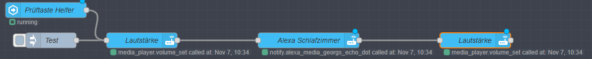

  • In Node-RED stehen mir ja, wie weiter oben bereits erwähnt, 2 Möglichkeiten zu Verfügung, die Quatschbüchse zum Reden zu bringen.
  • Plan: Alle Alexa-Benachrichtigungen doppelt programmieren und mit Hilfe des Health-Check automatisch umschalten, je nachdem welche gerade aussteigt. Wenn beide aussteigen geht natürlich nix mehr, aber dann werde ich zumindest auf dem Handy benachrichtigt.
  • Da aber auch das viel Arbeit (Spaß) macht, beobachte ich noch ein wenig die Entwicklung.

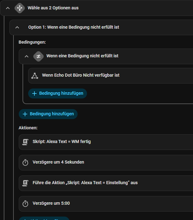

Ich habe meine „wichtigsten“ Ansagen auf beide automatisiert.
Über den Baustein „Auswählen“..
Und da die Abfrage ob Verfügbar..
Nutzt natürlich nix, wenn beide nicht funktionieren…
Danke für die Anregung, ich muss es dann nur noch umsetzen.
Habe gerade keine Idee für die Abfrage auf Verfügbarkeit, hatte das bis jetzt noch nie benutzt.

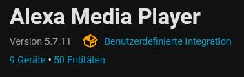

Die neue AMP v5.7.11 ist raus und kann runtergeladen werden.
Damit habe ich jetzt keine Probleme mehr.
Lediglich nach der Anmeldung fehlten meine Geräte und Entitäten, sind aber dann etwas später alle integriert worden.
