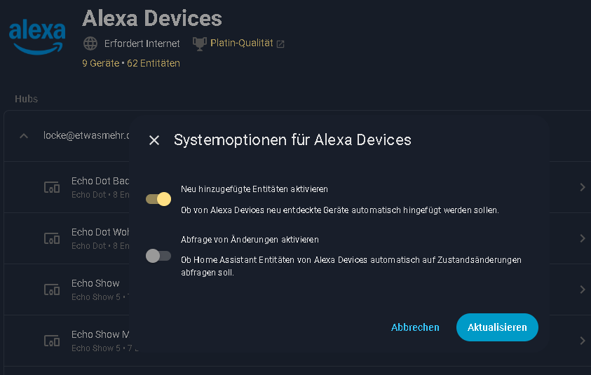

Dann schalte unter den 3-Punkten/Systemkonfiguration bei AD & AMP mal das polling (HA Abfrage nach Änderungen) ab, dann laufen beide auch stabil.
AMAZON, hat die API-Abfragen begrenzt und sperrt Dich aus, wenn Du alle 30s „anklopfst“.

Sehr interessanter Hinweis, danke dafür! Habe ich gleich mal bei beiden Integrationen umgestellt. Hatte auch schon überlegt ob die etwas am Limit verändert haben. Das erklärt viele Probleme der letzten Zeit.
Kann das sein, dass man dann nach jedem Neustart von HA das Passwort und die OTP neu eingeben muss?
Nein kann nicht sein. Mal in den Protokollen geschaut? Ich baue ja gerade meine Integration und da wird HA öfter mal neugestartet. AD läuft aber immer wieder ganz normal. Warte einfach mal ein wenig ab, AD versucht sich in regelmäßigen Abständen wir einzuloggen.
Nein, musst Du nicht.
Das Deaktivieren des Pollings verhindert nur, dass HA ständig die AMAZON-API abfragt und Du dann von denen „gebannt“ wirst.
