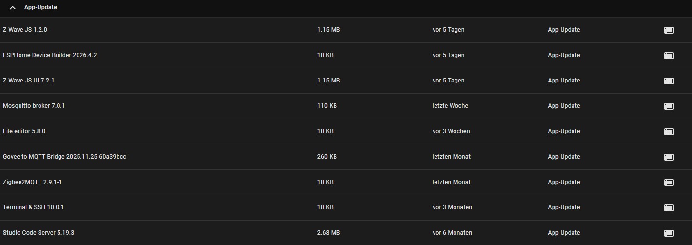

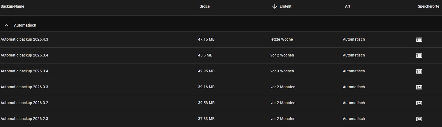

Ich denke, die Größe hängt mit der Datenbank zusammen. Wie lange werden Daten vorgehalten, wann wird der Purge Befehl ausgeführt und wo liegt die Datenbank? Meine liegt in einem separaten LXC Container auf Proxmox. Damit gehen die Updates von HA und den Apps bei mir einfach schneller.
Die Größe eines Backup von HA ist bei mir unter 50MB groß.

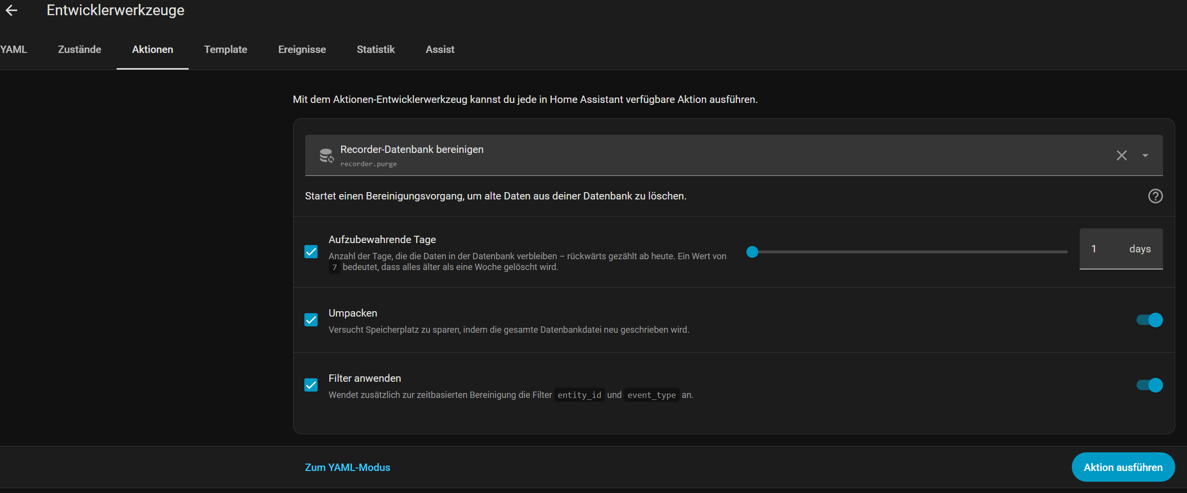

Wie oben bereits erwähnt wurde, hat die Größe der Datenbank home-assistant_v2.db einigen Einfluss auf die Backup-Größe.
Da ich InfluxDB mit Grafana verwende, hat die v2.db keinen großen Nutzen für mich.
Ich habe die Rekorder-Einstellung auf 1 Tag gekürzt und dadurch noch keinen Nachteil erfahren.
Da die DB im Laufe der Zeit wieder etwas anwächst, führe ich den Vorgang ca. 1 Mal pro Monat durch. Die v2.db ist ungepackt, aktuell ca. 500MB groß. Im Backup wird sie dann im TAR-File komprimiert.
