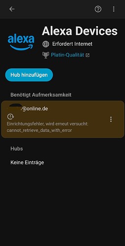

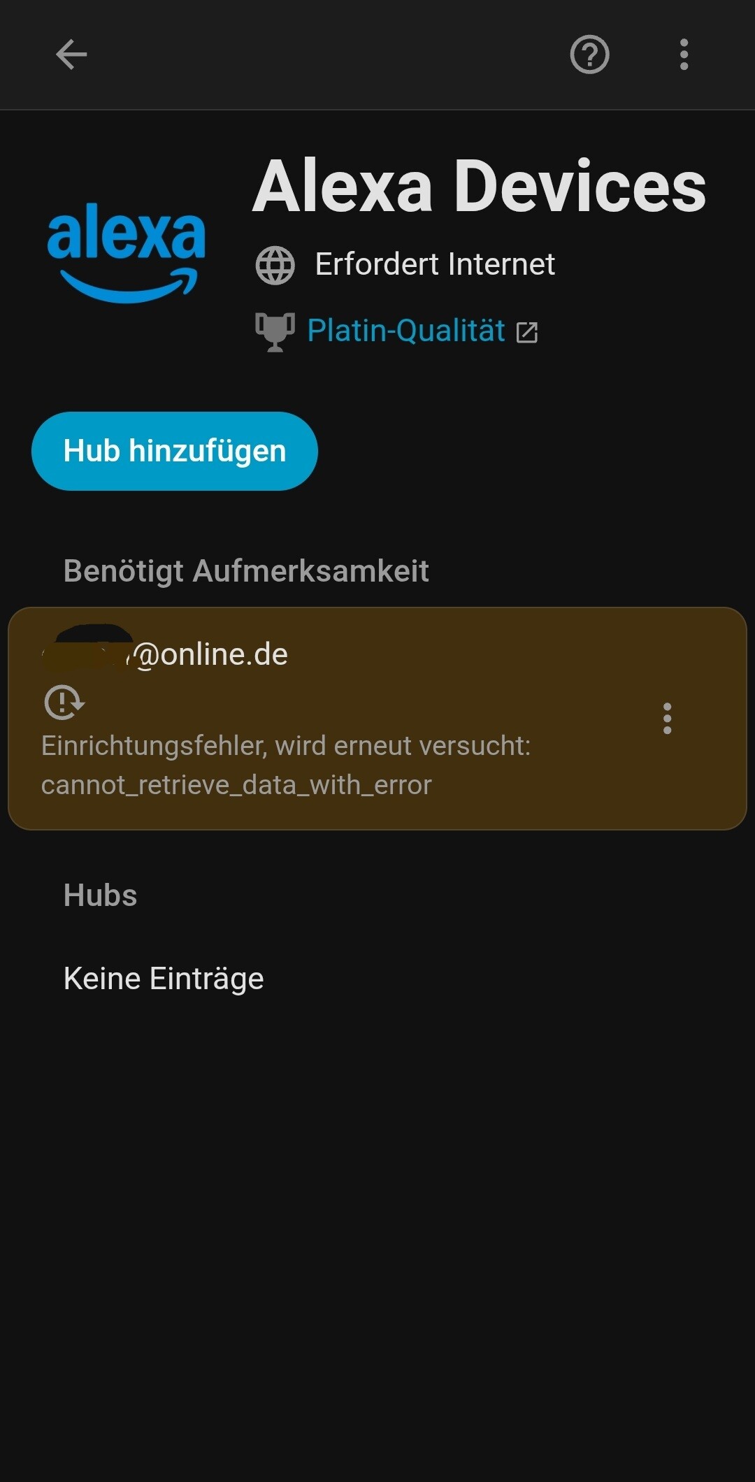

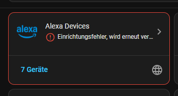

Selbst die Alexa Devices sind Offline. Und da kam dann nach einer erneuten Installation die folgende Meldung. Einrichtungsfehler, wird erneut versucht: Error retrieving data: CannotRetrieveData(‚Request failed: Not Found‘). Vielleicht hat ja dazu jemand eine Idee.
Bei mir auch seit gestern oder vorgestern der bekannte ON/Off Schluckauf und irgendwann waren alle Geräte offline. Mal gelöscht und einen neuen Hub hinzugefügt, keine Anmeldung möglich. Bin noch auf 10.4
Kam einfach so ohne Update. Also wird es an Amazon liegen.
