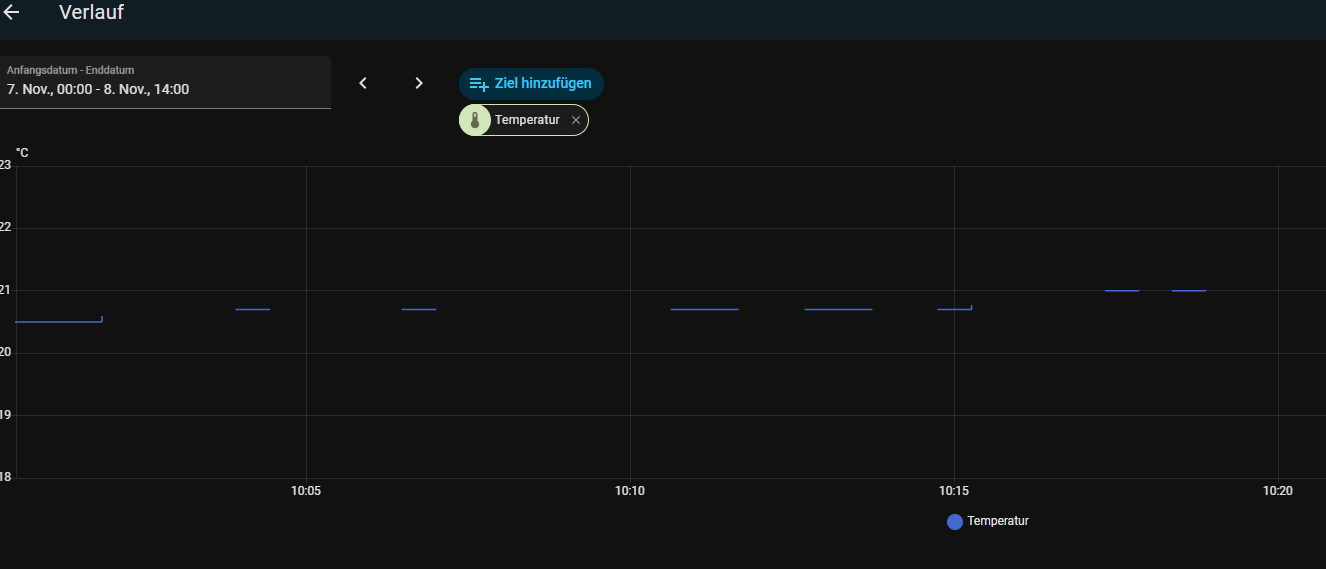

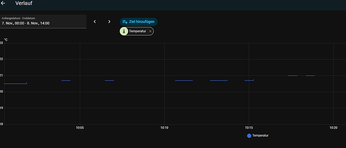

Bei mir läuft die Integration vermeintlich.
Allerdings gehen alle Entitäten der Devices in regelmäßigen und kurzen Abständen immer wieder auf „nicht verfügbar“. Nach ein paar Minuten sind sie dann wieder da.
Hier mal Beispielhaft der Temperatursensor:

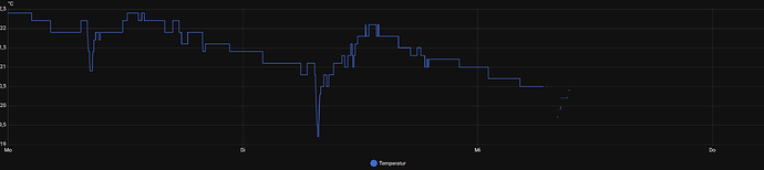

Alexa Devices läuft bei mir seit Montag stabil, bei der Konnektivität kein Unterbruch.
Screenshot 2025-11-13 070215
Aber die Sensoren sind seit gestern plötzlich wieder ausgestiegen.
